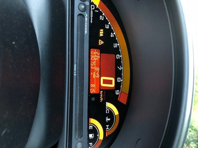

    Hi zwischen durch deaktiviert sich mein vsa
    es leuchtet das Warndreieck auf plus vsa
    Jemand schon.mal Probleme damit gehabt ?

    Hallo,
    was ist daraus geworden?
    Habe seit gestern das gleiche Problem... :(

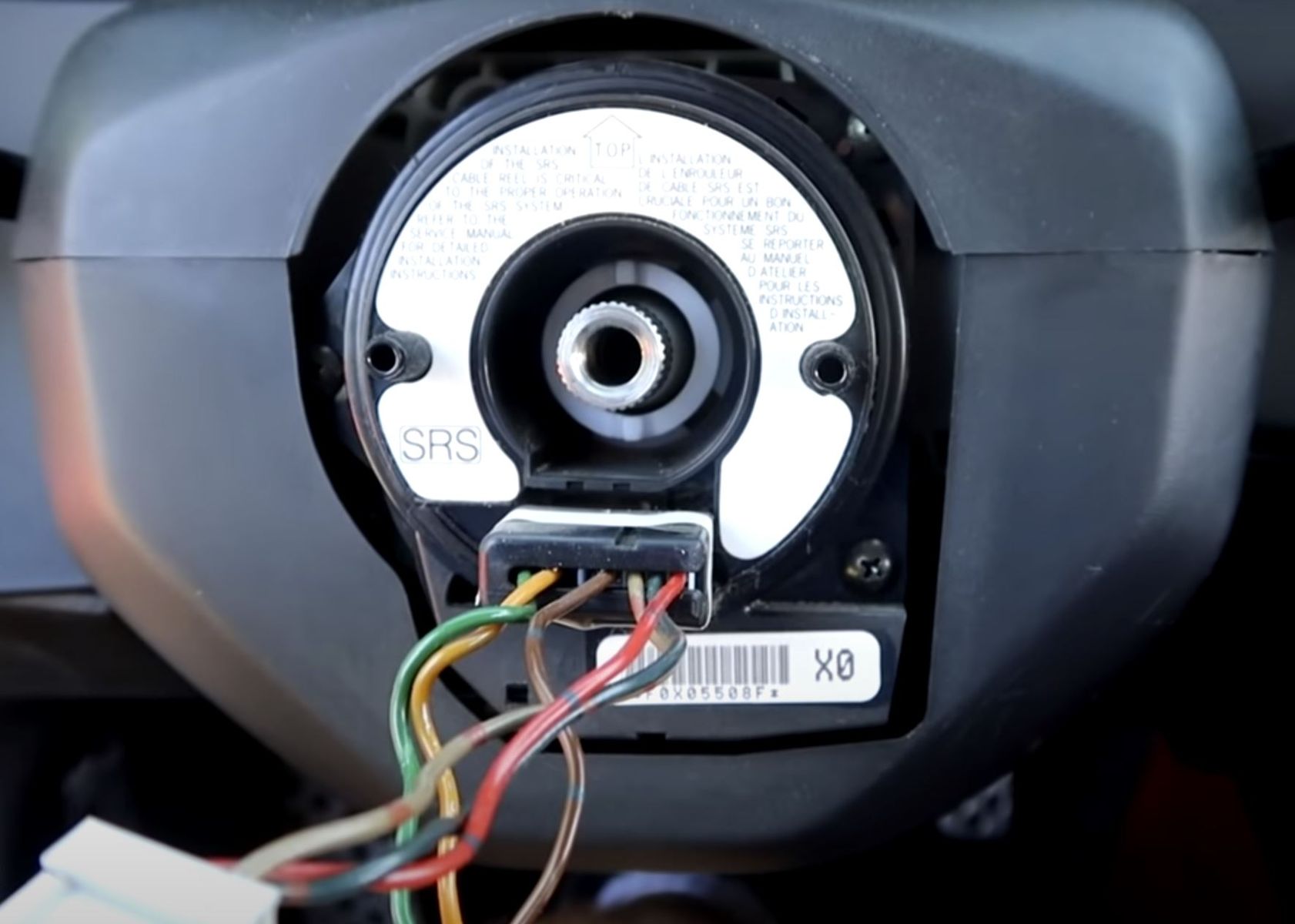

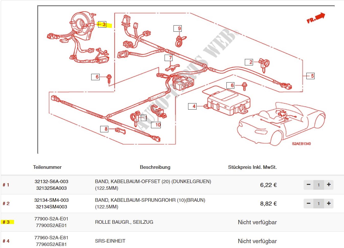

    • #20
    Hab seit letztem Jahr auch das Problem it der VSA Lampe. Hab’s bei Honda auslesen lassen, Lenkwinkelsensor defekt. Bei Lenkrad geradeaus, zeigt der Tester noch -340grad🙈
    Neu anlernen hat nichts gebracht weil außer dem einstellbereich.
    Problem jetzt, wo sitzt der Lenkwinkelsensor?
    Hat einer ne Idee? Sitzt er im schleifring? Oder in der Blinkerschaltereinheit dahinter?
    Hat das schon jemand gewechselt? Und kann mir evtl nen Bild schicken?
