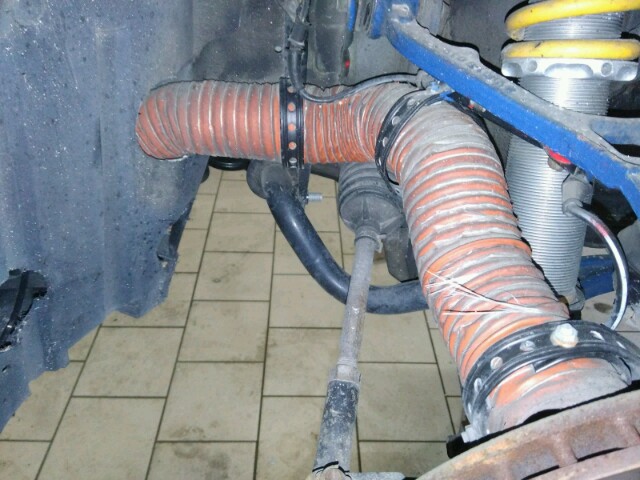

    Was sich nun für nicht so leicht rausstellte war die genaue Führung des Schlauches. Es musste also alles noch so flexibel wie möglich um Ein und Ausfederwege wegzustecken und gleichzeitig so fest wie möglich sein damit sich nichts im Radhaus bewegt.

    - den Schlauch nicht auf der Höhe des Einlassen, sondern auf Höhe der Dreiecklenkers durchführen. Dann hat man auch keine Probleme mit dem Schleifen der Reifen

  • Uncle, was machst du wenn der Schlauch mit der Zeit reißt? Jedesmal den kompletten Bumper abmontieren? ;)
    Meine Lösung kommt mit genau 1 Kabelbinder/Seite zurecht und ist am Hitzeschutzblech befestigt. In der Radkastenverkleidung sitzt ein Verbindungsstück welches mit dem Einlass am Bumper und dem Schlauch im Radkasten verbunden ist. Sollte dieser reißen, muss ich nur das eine Stück tauschen (ca. 40cm lang).

  • @eddy: denke nicht dass diese Schläuche reißen sollten. Sind schon sehr robust und auch speziell für den Zweck gewählt worden. Diese Schläuche werden bei alten 911ern auch verbaut, dienen als Geizungszuführungen,...damals original so von Porsche.....diese halten 30Fajre und länger....

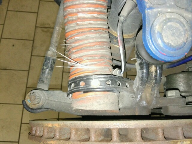

  • Ich hab die gleichen doppelwandigen und mir ist mal einer eingerisseneingerissen.
    Das war allerdings auf nicht asphaltierter Straße bei der Fahrt in den Garten :D.
    Die Schläuche sind ständiger Bewegung ausgesetzt daher würde ich mir das überlegen.
    Trenne einfach den Teil wo von vorne in den Radkasten kommt mit einem passenden, kurzen Alu-Rohr (paar cm reichen da).
    Edit:
    OK bei erneuter Betrachtung sollte es halten da der Auslass nicht am Hitzeschutzblech befestigt ist und sich daher beim Einlenken nicht mitbewegt.

    Der doppelwandige SIL 2 Schlauch in hat den Vorteil, dass die Stahlspirale nicht so schnell rostet und ihren Rost auf die Bremse bläst. Ich hatte extrem rostige Sattel bekommen, nachdem ich die einwandigen Schläuche am Start hatte. Leider ist der doppelwandige auch ne ganze Ecke steifer, was die Verlegung erschwert.

    definitiv die bessere Wahl! Mich wundert nur das du einen 70er Schlauch verwendest. Meiner ist 63 oder 63,5 im Durchmesser und das ist so ziemlich das Maximum sofern der Schlauch an der Stelle wie bei Uncle ins Radhaus geführt wird. Damit hast bei vollem Lenkeinschlag grad mal einen 2 Finger Abstand zwischen Schlauch und Reifen (bei mir 225er vorne).
  • Hab auch den 225er Reifenvorne.....Und es sind wirkliche 2 Finger Platz zwischen.....Allerdings habe ich einen 50er Schlauch.
    Ergänzend......der Winkel des HT Rohres ist doch 45° :thumbup:
    Und falls der Schlauch wirklich doch so krass arbeiten sollte dass er reißen sollte, dann ist es ne Überlegung wert ein Stück aus festem Rohr zu machen.
    Muss allerdings nur 6 Schrauben lösen und nehme nur das untere Dreieck von der Radhausschale raus.....dann kan man bequem am Trichter arbeiten. Geht als recht einfach.

    Bei mir ist der Schlauch an der Stelle von rund auf oval gedrückt, so dass das gerade so passt. Man kann die Spirale ja verformen. Die Querschnittsfläche bleibt gleich.
  • So ähnlich ist meine Lösung, nur das bei mir der Schlauch vom Blech zwischen der Lenkstange und unter den Stabi verläuft. Und wie gesagt nur 1 Kabelbinder (am Stabi) nötig.
