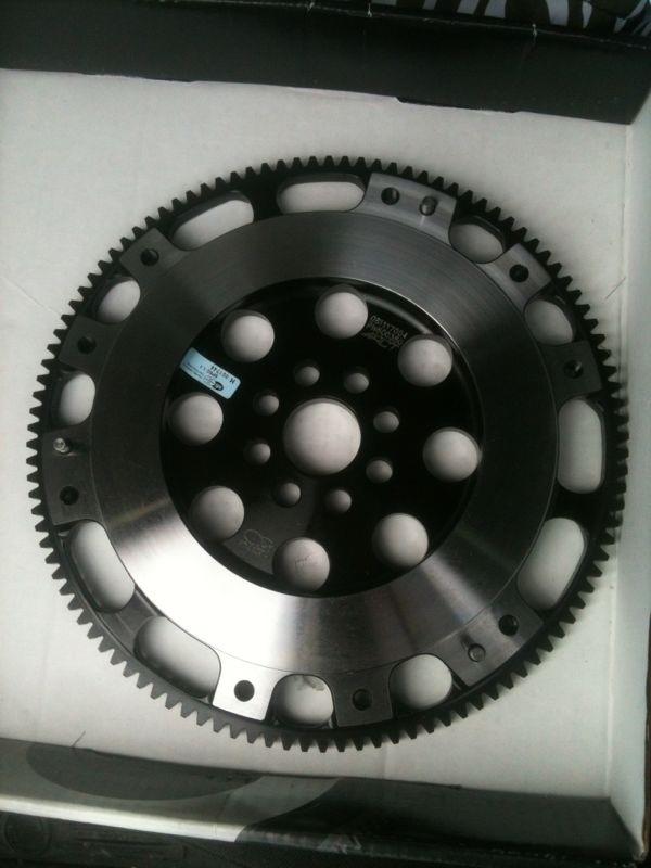

  • Ich hatte eine OEM Kupplung bei Honda Fugel in FFM machen lassen..die hat im Verhältniss überhaupt nicht mehr gerasselt und gut funktioniert...30TKM lang.
    Dann hab ich jedoch eine ACT Prolite Schwungscheibe samt ACT DS2 organische Kupplung /Druckplatte verbauen lassen.(nicht das die orginal kaputt gewesen wäre!).. und seitdem hatte ich das Rasseln vom Feinsten zurück. Mittlerweile warnen die auch bei dieser Schwungscheibe das es Rasseln wird.

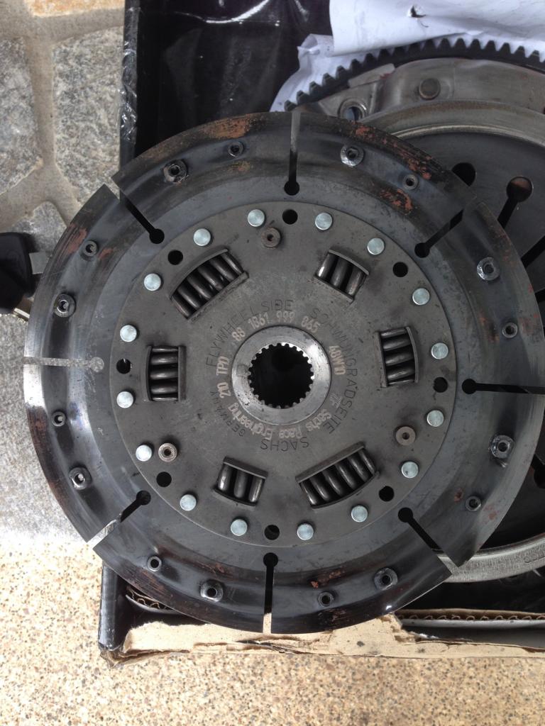

  • Nur mal so weil ich sowieso gerade in alten Bildern rumkrame...
    So sieht eine neue Sachs Performance Kupplung aus nach 1TKM Laufleistung..wenn man Sie mit einem neuen OEM Druckautomaten verbaut und dazu die ACT Prolite Schwungscheibe montiert.
    Der fehlende Kupplungsbelag hatte sich nach 2 Turns GP Strecke Nürburgring komplett verflüssigt und lag unten als Brösel in der Getriebeglocke.. (der Rost kam dann erst als Sie ein paar Jahre als Andenken im Keller lag...) Falls man also mit dem Gedanken spielt eine o.a. Schwungscheibe zu nehmen, sollte man imo keine OEM Kupplung verwenden. Da das bis heute nicht erwähnt wird wenn man eine ACT Prolite kauft, find ich das kann man ruhig mal posten..
    Ob es Sinn macht, die ohnehin 6.x kg leichte AP1 Schwungscheibe durch eine 3.x kg Scheibe zu ersetzen mag natürlich jeder selber entscheiden.
