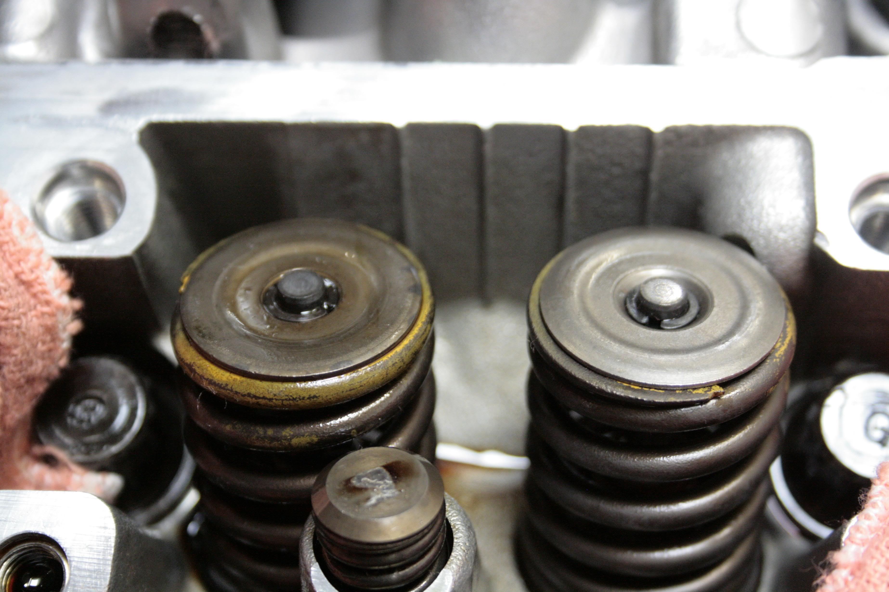

    ich bin viel in US Foren unterwegs und mir ist dort aufgefallen das viele AP1 Fahrer probleme mit den Ventilteller haben. Risse usw.
    Ich bin überrascht, dass es hier kaum ein Thema ist. Hab gesucht, habe nichts gefunden.
    Ich lasse meine im Frühling gegen die AP2 tauschen, einfach aus Vorsicht.

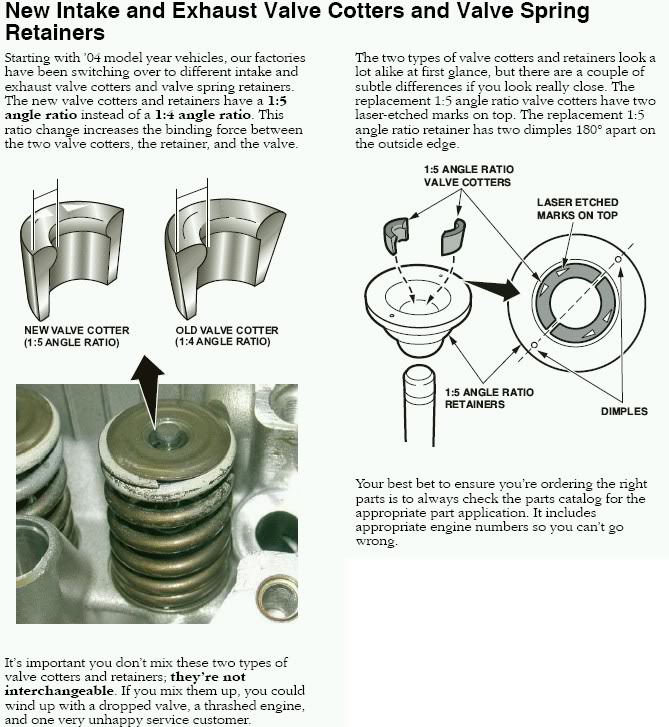

  • Die Facelift S ab BJ04 hatten bei uns auch die Verstärkten was ich so mitbekommen habe...
    Ja, die Facelifts haben die neuen Ventilfederteller bekommen.

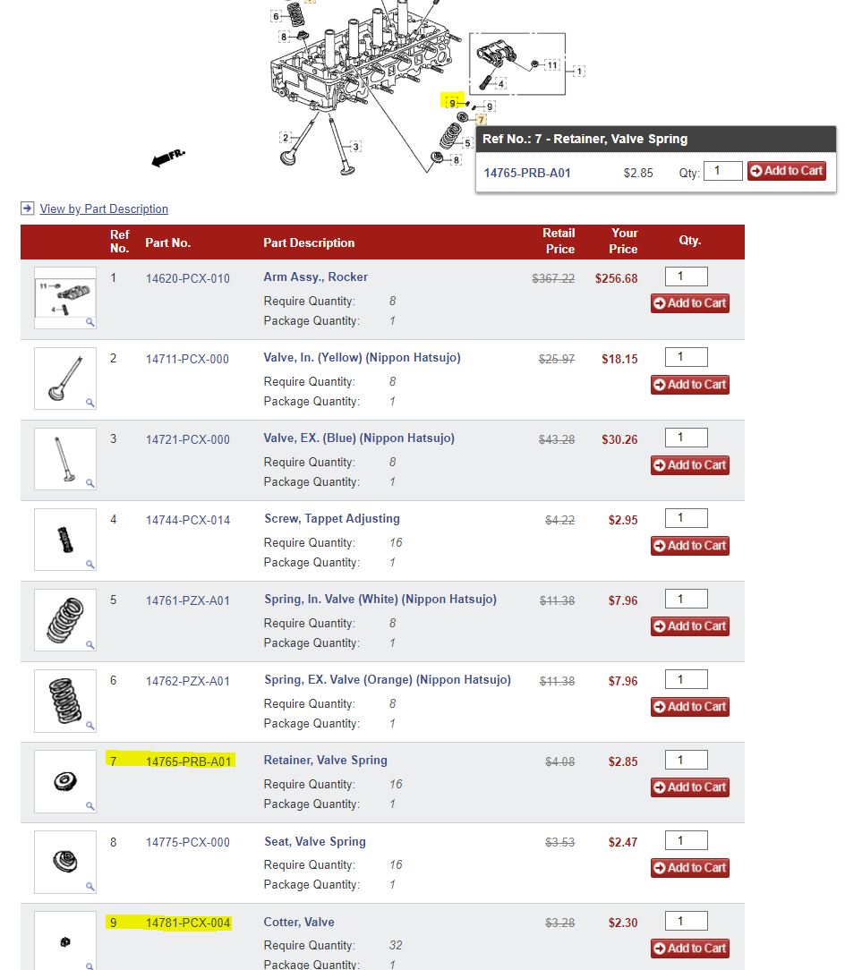

    Hallo, bin auch gerade am überlegen ob ich die Ventilteller wechsle, mein S ist 02. Bei der Suche ist mir aufgefallen dass aber auch die Feder selbst eine andere Artikelnummer hat, nicht nur die Teller!? Sollte man diese nun auch wechseln? Ab Jg. 04 sind Ventilfeder und Ventilfeder Teller mit einer anderen Artikelnummer versehen, daher die Frage wegen Kompatibilität? Was hat der Wechsel dann gekostet? Gruss ?(
  • Die Federn sind laut Ling Honda gleich geblieben. Der US AP2 hat andere Federn, aber das ist ja auch ein 2.2l Motor.
    Wo kommt deine Info mit anderen Federn her?
    Auf HondaPartsNow.com, wenn ich Jg.02 eingebe oder Jg.04 sind sie verschieden. ?( bezieht sich ausschließlich zu den Federn und Teller, Ventile oder so sind dann wieder gleich.

  • Auf HondaPartsNow.com, wenn ich Jg.02 eingebe oder Jg.04 sind sie verschieden. ?( bezieht sich ausschließlich zu den Federn und Teller, Ventile oder so sind dann wieder gleich.
    Werde es mir merken,Danke im Voraus. Von wo beziehst du sie denn?Gruss
    HPNist ja eine US seite. Also ist dort ab 04 der ap2 gelistet. Deshalb sind die unterschiedlich.

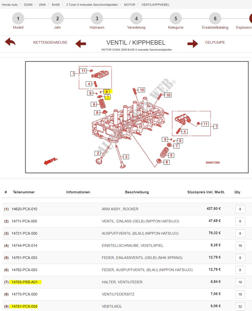

  • Schau lieber auf folgenden Link zum Vergleich bevor du auf den US-Seiten bestellst.
    https://www.ersatzteile-honda.de
    Gerade die Baujahre ab 2006 haben zum Teil die selben Teile wie die AP2 Modelle obwohl unserer ein AP1 Ist. Aber es gibt auch gravierende Unterschiede.
    Zum Beispiel hat der AP2 ne schwere Schwungscheibe die der AP1 (selbes Baujahr), beim Vergleich der Teilenummer, nicht hat. Anderseits hat der AP1 (ab einem gewissen Baujahr) die selben Bördel an den Bremsleitungen wie der AP2. Folglich musst bei Stahlflex Bremsleitungen, die fürn AP2 wählen sofern nicht gesondert darauf hingewiesen wird.
    Daher prüfe die Teilenummer auf dem oberen Link bevor du bestellst :nod: .
