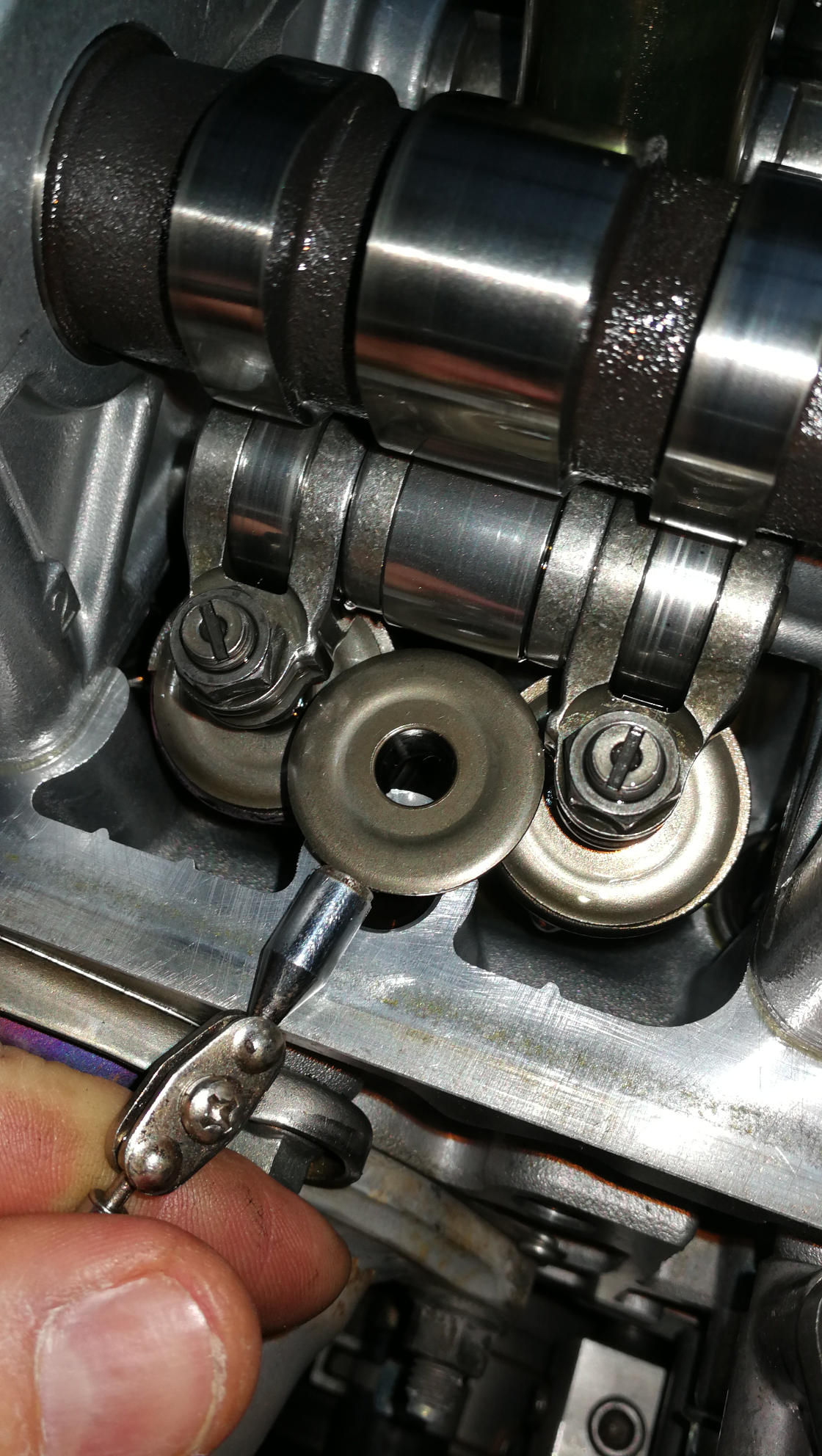

  • Man kann aber auch die Ventilfederteller des Ap1 öfter gegen neue Ap1 Federteller ersetzen. So habe ich das gemacht und für die Zukunft auch vor. Den Ventiltrieb wollte ich nicht schwerer machen.
    Eine andere Möglichkeit wären Titanfederteller bei noch kürzeren Wechselintervallen.
    Bei der Arbeit sollte man aber Geduld mitbringen :S Die unter Spannung stehenden Keile neigen dazu wegzufliegen.

  • Es gibt ecMan kann aber auch die Ventilfederteller des Ap1 öfter gegen neue Ap1 Federteller ersetzen. So habe ich das gemacht und für die Zukunft auch vor. Den Ventiltrieb wollte ich nicht schwerer machen.
    Es gibt nichts was es nicht gibt :) . Denke du bist weltweit der einzige der das macht. Sind die vielen gebrochenen teller nicht ein warnsignal für dich? Meinst du wirklich man kann einen unterschied feststellen?
  • :D
    Ich konnte bei meinen alten Tellern bei 77 tkm keinen einzigen Riss erkennen. Ich hatte mir zuvor neue Ap1 und Ap2 Ventilteller mit den dazugehörigen Keilen aus den Staaten bestellt und habe mich letzendlich für die ersteren entschieden.
    50 tkm halten die Dinger locker aus meine ich. Ich könnte mir schon vorstellen, dass ein Mehrgewicht in Richtung 9000 Upm wenn auch einen kleinen Unterschied macht.

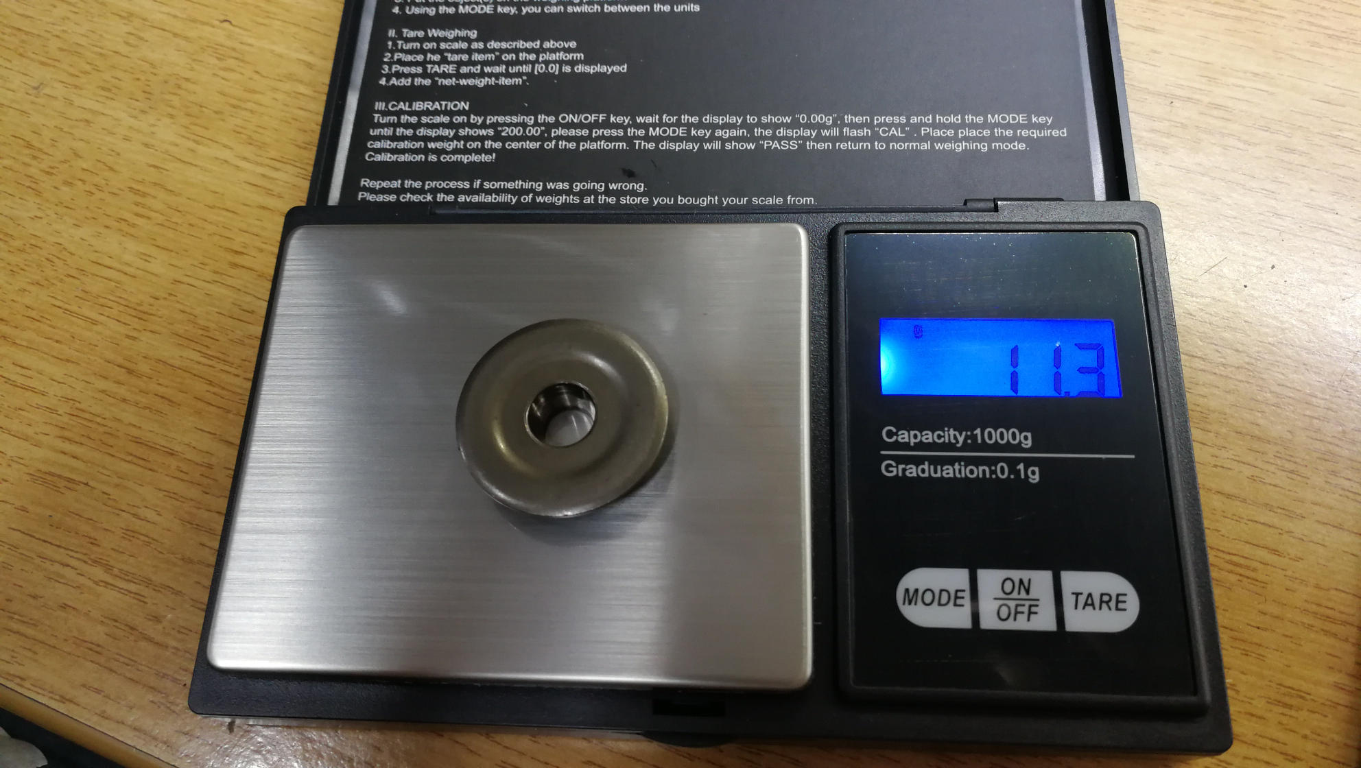

  • Die Gewichte sind wie folgt:
    AP1 Retainer: 11,3g
    AP2 Retainer: 14,2g
    AP1 Retainer: 11,3g
    AP2 Retainer: 14,2g
    stimmt auf zehntel gramm genau! hab grad meine AP1 retainer gewogen
    Hab noch ein Vergleichsbild zu meine eingebauten AP2 angehängt. Die sind ein wenig bauchiger am oberen Ring
