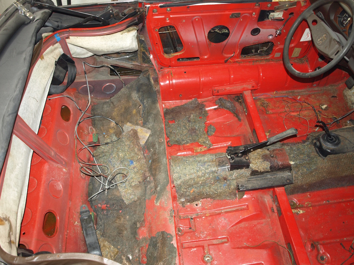

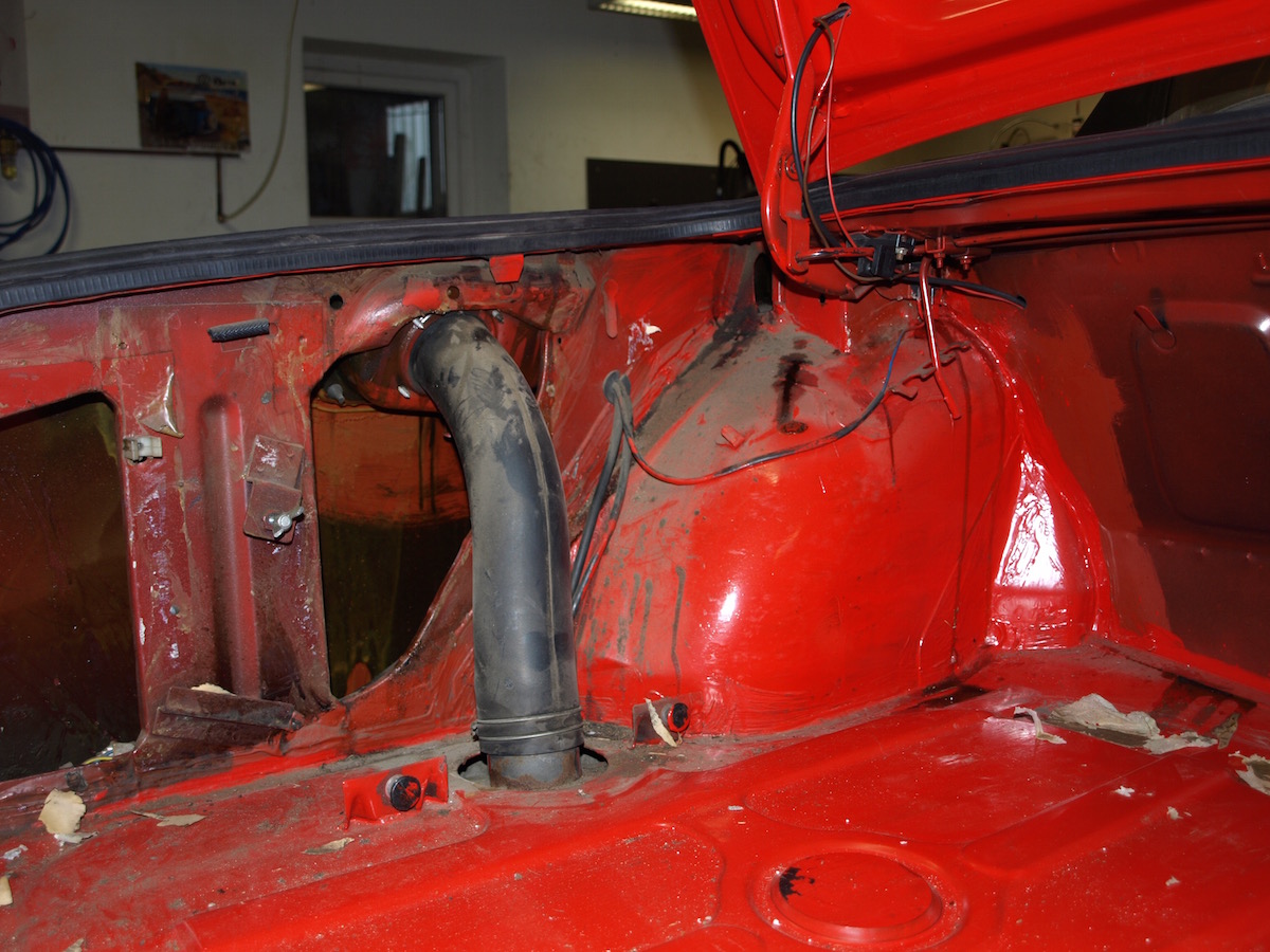

  • Zum Korrosionsschutz kann ich was beitragen:
    ich restauriere grade ein 82er Peugeot 504 Cabrio. Die Karosserie kommt von Pininfarina und hatte damals keinen serienmäßigen Korrosionsschutz. Die Dinger sind dann auch alle weggegammelt wie nix. Von anderen 504 Ownern wurde ich schon gewarnt und mit den typischen Schwachstellen konfrontiert. Als da sind: die Verdeckkasteneinrahmungen, Schweller, A-Säulen und Windschutzscheibenrahmen, Frontmaske und Scheinwerferumgebungen, sowie natürlich die Bodenbleche. Die Fotos die ich teilweise gesehen hatte treiben einem das blanke Entsetzen in's Gesicht und Ersatzbleche gibt's dafür nicht. Ich war also schon vorgewarnt als ich den Wagen zerlegt habe.
    Der einzige Besitzer hatte den Wagen von Beginn an gleich mit Hohlraumversiegelung versehen und da auch richtig reingedrückt. In den Türen waren die Scheibenführungen völlig zugewachst und überall lief die Brühe raus.
    Das Ergebnis: die Karosse ist teilweise noch wie neu, das dürfte einer der besterhaltensten 504 sein die noch existieren. Sämtliche Schrauben waren auch nach 34 Jahren super lösbar und nicht eine einzige ist mir abgerissen. Ich füge mal zwei Bilder bei, der Hohlraumschutz hat natürlich über die Jahre jede Menge Dreck und Staub gesammelt, aber das Blech darunter ist 1A
