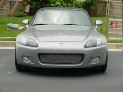

Die Lösung des Amis mit den Honda Odysee (glaube so heisst der) find ich Klasse, stellt sich nur die Frage , woher bekommen ? Die deutschen Händler können die wahrscheinlich nich besorgen. Wäre doch was für Group Buy, oder ?

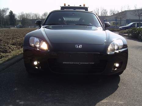

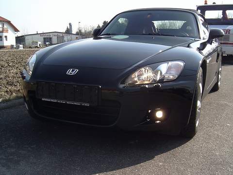

Hier ein Bild von dem S den ich um ein Haar gekauft habe. Was die Details angeht, so kann ich nichts dazu sagen.
Gruß UncleHo

Die Nebelscheinwerfer auf dem Bild dürften von Hella stammen und nennen sich Micro DE, bei Ebay gibts die so für 60 Euro.
Die Teile haben eine ABE, sprich es ist kein TÜV-Eintrag nötig. -
Sorry muss ich wiedersprechen.
Das waren Xenon Scheinwefer von Hella (ca 500 Euro)
Den S habe ich naemlich eine Zeit lang gefahren!
Mit wehmuetigen Gruessen,
Yves -
Upps Stocky,
stimmt die Xenons gibts auch noch, haben aber die gleiche Bauform wie die normalen Micro DE. Allerdings dürfen die nur als Fernlicht verwendet werden.
Es gibt da eigentlich 3 Lichtersorten.
Nebelscheinwerfer:
Dürfen nur bei stärkerem Nebel bzw. starkem Regen zugeschaltet werden
Link:
http://www.hella.com/produktion/HellaPortal/WebSite/Internet _de/ProdukteServices/Fuer_Den_Autofahrer/nebelsw/micro/uni.j sp
Fernscheinwerfer:
Darunter fallen die auf dem Bild. Müsste jedem klar sein, wann man Fernscheinwerfer einschalten darf
Link:
http://www.hella.com/produktion/HellaPortal/WebSite/Internet _de/ProdukteServices/Fuer_Den_Autofahrer/fernsw/xenon/de/uni .jsp
Tagfahrlichter:
Diese dürfen ständig an sein, sind allerdings von der Leuchtkraft geringer, als die beiden oberen.
Link:
http://www.hella.com/produktion/HellaPortal/WebSite/Internet _de/ProdukteServices/Fuer_Den_Autofahrer/Tagfahrlicht2/Tagfa hrlicht2.jsp -

Die vom Odysse passen von der Form her sauber in den Ausschnitt
sind aber etwas gross. Die Adapterplatte für die Hella's wirkt wie ein Fremdkörper, wenn es nicht sauber gemacht ist - sehen aber
aus. Sollte man in Natura vergleichen können.
Die Odyssey sind über den Hondahändler nicht aufzutreiben habs mal probiert
