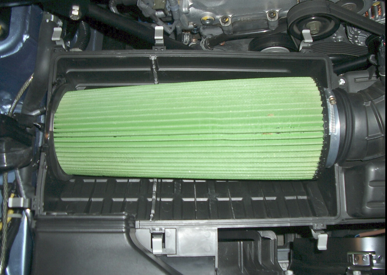

    da es bei meinem S2000 ein komisches Pfeifen/Klirren zwischen 2500-3500 u/min gibt, habe ich nach langem Suchen im Forum mal probiert den Deckel vom Luftfilterkasten zu entfernen.
    (Hintergrund: Einige Leuten haben ein ähnliches Pfeifen welches angeblich von der Drosselklappe kommt und nicht weiter schlimm sein soll).
    Ohne Deckel hört sich der Motor einfach pervers an. Fast schon wieder ein bisschen übertrieben... kann mich noch nicht ganz entscheiden :D

    Mir würde jetzt mal in den Sinn kommen den Deckel zu entfernen und dann die seitlichen Wände irgendwie nach oben zu verlängern damit es dann so ähnlich wie der K&N FIPK wird?

    Einen k&n filter habe ich schon drinnen. Damit hört man auch schon einen unterschied. Ohne deckel ist es aber einfach ganz krass.
    Eine möglichkeit wäre sicher den originalen kasten zu löchern und dann dort mit schläuchen kalte frischluft hinein zu leiten. Ob der sound dann trotzdem so gut rüber kommt?
