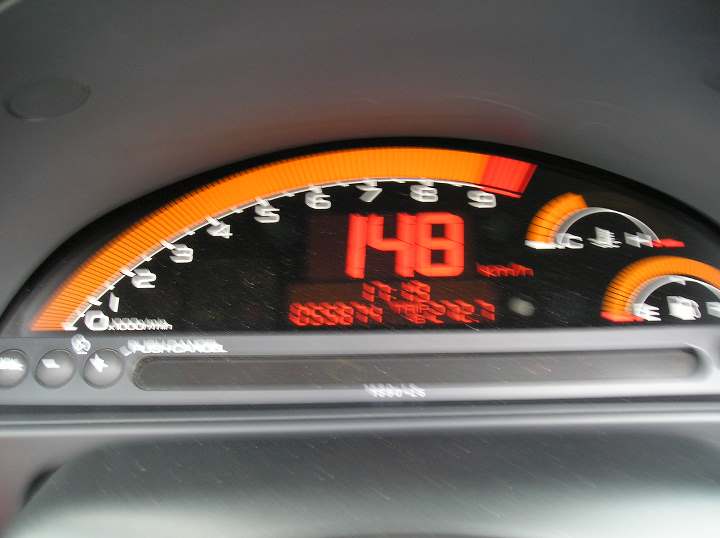

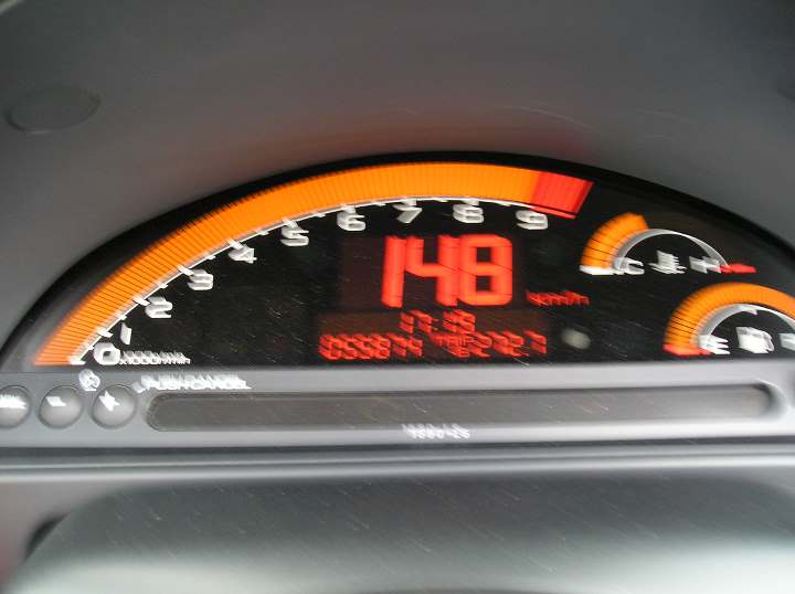

  • Hm
    was liegt hier an
    7500 max Drehmoment 8300 max Leistung und weiter gehts bis 9000 just for fun . auf dem Bild blinkt die rote Lampe nur = nicht im Begrenzer 2 km/h wären noch gegangen :D .Begrenzer wurde hier mal gepostet ca 9050 .
    ob die Kiste jetzt genau 8800 oder 8900 dreht ist mir persönlich egal .2004 hat Honda halt für seinen größten Markt den 2,2 gebracht :-|
    werde ich aber testen mit OBD
    was ich in Erinnerung habe das die Japaner 250 ps ab Werk hatten
  • redline bei den unseren Modellen liegt bei 8900. Durch die Masseträgheit dreht das Ding dann natürlich über die redline.
