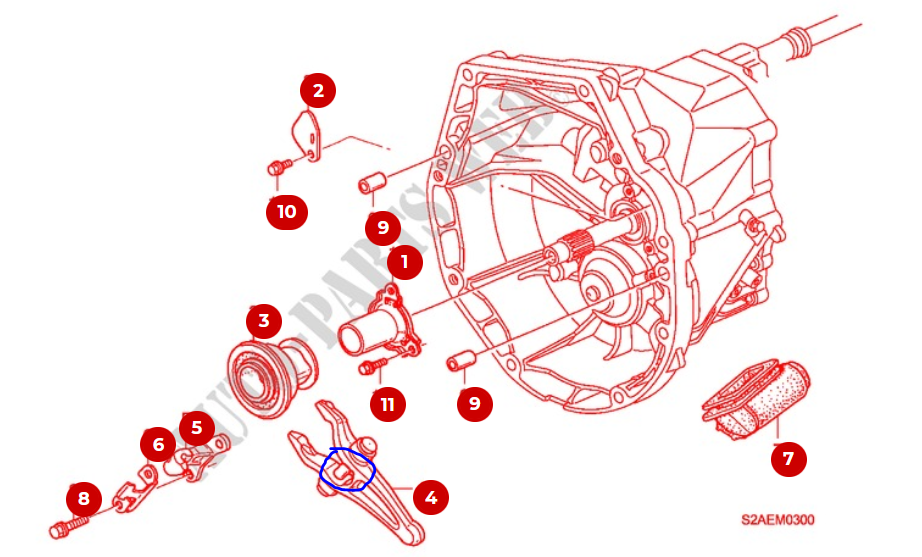

  • Die Gabel ist an der blau markierten Stelle mit Pos. 5/6 gesteckt und lässt sich im eingebauten Zustand aushängen aber nicht komplett entfernen.
    Daher, mit viel gewurschtel in der kleinen Getriebeöffnung am Gummibalg kannst du etwas Fett an die blau markierte Position aufbringen.
    Die beiden Gabelenden einzufetten wird so schwierig. Beiden Stellen sind aber eher unproblematisch. Wichtig is die Lauffläsche der Ausrücklagerführung (Pos. 1) und da kommst ohne Getriebeausbau nicht hin.

    Edit: das Bild habe ich gefunden. Da stimmt doch was nicht?
    Die Gabel ist doch zu weit außen und hätte so gar keinen Kontakt zum Lager?
    Die müsste weiter nach links, sodass die Achse unter die Nase drunter geht und dort gesichert wird wie oben von dif angedeutet?

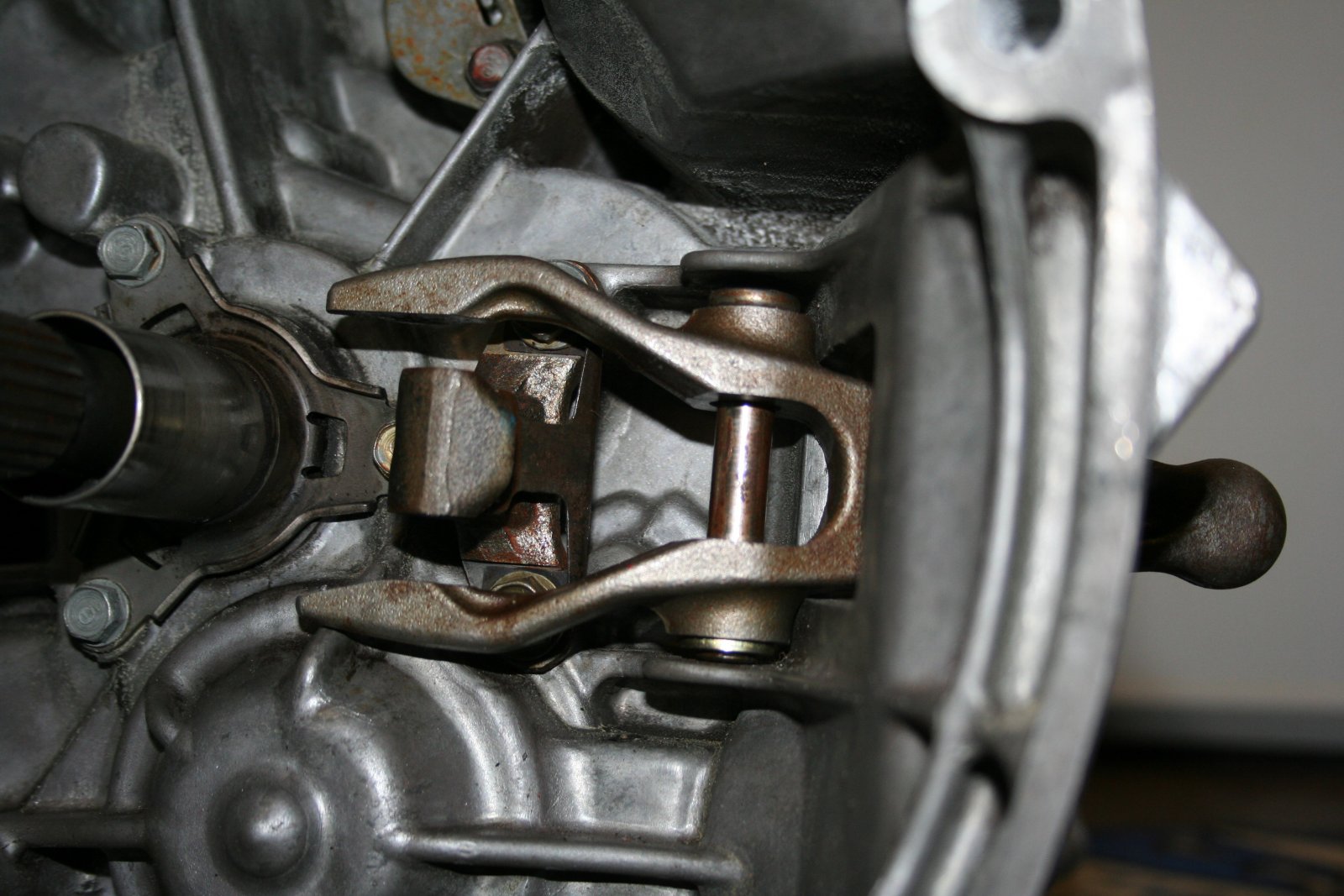

  • Hier ist ein kurzes Video, das gut zeigt, dass das Bild oben nicht richtig ist.
    Externer Inhalt youtu.be
    Er zieht die Gabel einfach heraus.
    Somit würde man gut schmieren können, aber ich denke, dass die Spannung der Druckplatte aufs Lager und damit auf die Gabel verhindern wird, dass man sie rausnehmen kann oder?

  • Das Bild oben ist schon richtig nur eben hat er die Gabel ausgehängt. Geht relativ einfach wenn daran ziehst.
    Nur ist das alles mit nicht geöffnetem Getriebe eine fummelei zumindest das wieder einhängen und die Gabel kannst so auch nicht einfach rausziehen. Er hat die Gabel von der Innenseite rausgezogen ;)
