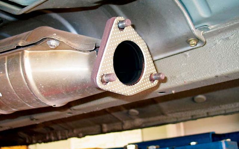

    2. Der originale Honda Dichtring von Kat auf MSD passt nicht auf den Supersprint MSD. Es wird eine Dichtung wie diese hier benötigt (Vibrant 1462):
    https://www.ebay.de/itm/Vibrant-14…SgAAOSwgsxaTric
    Bei dieser Dichtung passt zwar der Innendurchmesser, die Löcher sind aber komplett falsch angeordnet. Ich habe deswegen die Dichtung so montiert:
    - Dichtung drehen bis die Eckpunkte über die Kante von Kat/MSD hinausschauen.
    - Die Dichtung so verschieben dass der Innendurchmesser richtig justiert ist.
    - Die Eckpunkte um die Kante des Kat oder MSD umbiegen.
    - Jetzt hält die Dichtung seine Position und wird dann beim Anziehen von MSD auf Kat ordentlich befestigt.
    Alternativ soll laut Supersprint eine Dichtpaste verwendet werden.
    Evtl. passt eine dieser Dichtungen: "Berk BT1659" oder "Invidia S10-QA-00963"

  • Das überstehen der Dichtung (Kat/MSD) ist normal. Auch das die Dichtung am Lochbild ausrichten musst ^^. Je nachdem wie der Flansch ausgeführt ist schaut die Dichtung mehr oder weniger über.

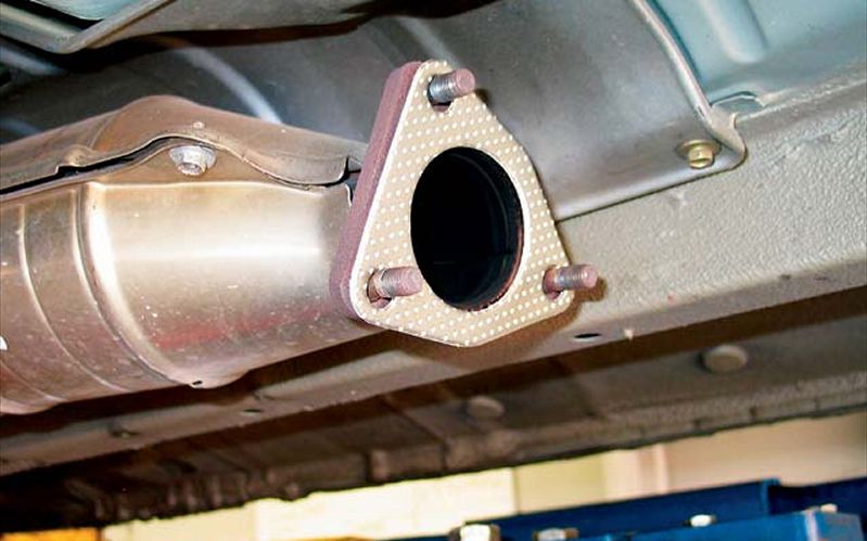

    Mhh die drei Löcher auf der Dichtung passen absolut gar nicht. Nicht mal ansatzweise. Die Löcher sind alle samt komplett falsch positioniert bzw. dimensioniert.
    Wenn ich die Dichtung mit dem Innendurchmesser an den Kat positioniere dann kann ich die Dichtung einmal komplett um 360 Grad drehen, es wird nie eines der drei Löcher auf eine Schraube vom Kat passen. Hätte man die Dichtung ohne den drei Löchern gefertigt hätte es den selben Zweck erfüllt.
    Ich dachte das zumindest eines der drei Löcher passen würde aber leider nein :P
    Ich habe die Dichtung jetzt so verdreht dass die drei Eckpunkte der Dichtung an den geraden Kanten des Kat/MSD übersteht. Dadurch konnte ich die drei Eckpunkte (welche dann ca. 1-2cm überstehen) umknicken um sie so vorübergehen in Position zu halten. Danach habe ich den MSD an den Kat geschraubt.

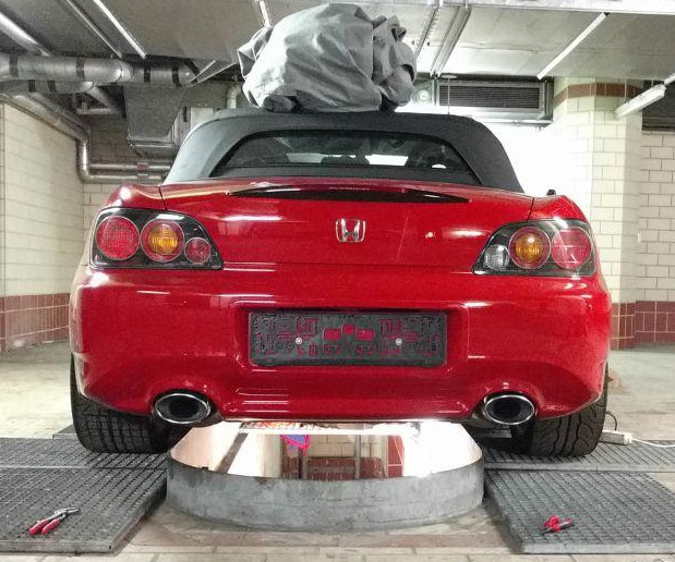

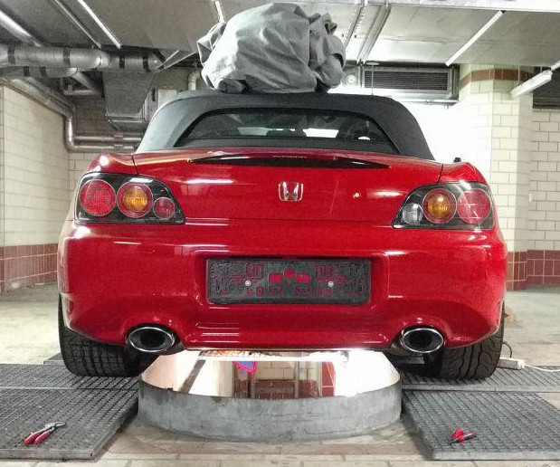

  • Passt gut zur Heckschürze! Wie ist die Anlage vom Dröhnen her?
    Genau die ovale OEM Optik war mir wichtig :)
    Kann bis jetzt noch nicht viel sagen da ich dieses Jahr mit dem S2000 noch nicht auf der Straße gefahren bin.
    Bei den paar Runden in der Tiefgarage war jedenfalls kein störendes Dröhnen. Laut diversen Erfahrungsberichten zum Supersprint sollte er auch weiterhin nicht dröhnen.
  • Mhh die drei Löcher auf der Dichtung passen absolut gar nicht. Nicht mal ansatzweise. Die Löcher sind alle samt komplett falsch positioniert bzw. dimensioniert.Wenn ich die Dichtung mit dem Innendurchmesser an den Kat positioniere dann kann ich die Dichtung einmal komplett um 360 Grad drehen, es wird nie eines der drei Löcher auf eine Schraube vom Kat passen. Hätte man die Dichtung ohne den drei Löchern gefertigt hätte es den selben Zweck erfüllt.
    Ahhh jetzt :saint:
    auf dem Bild sieht man es gut.
    Das Lochbild ist etwas anders.
    Berk bietet die passende an.
    BERK - LINK
    Invidia scheinbar auch.
    INVIDIA - LINK
    Leider bietet Vibrant diese Ausführung nicht an :/
    da dröhnt gar nichts 8o
