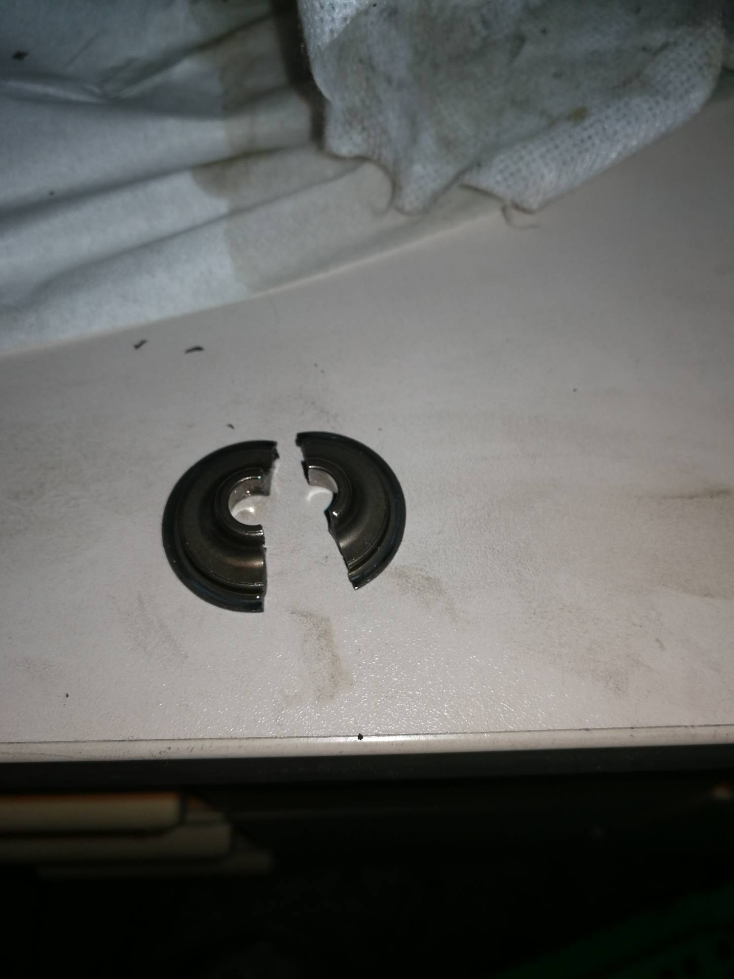

    Jetzt hat der gute 100k runter und kapitalen Motorschaden - sehr sehr wahrscheinlich durch Ventiltellerbruch (eins der Schwachstellen bis BJ 2003).

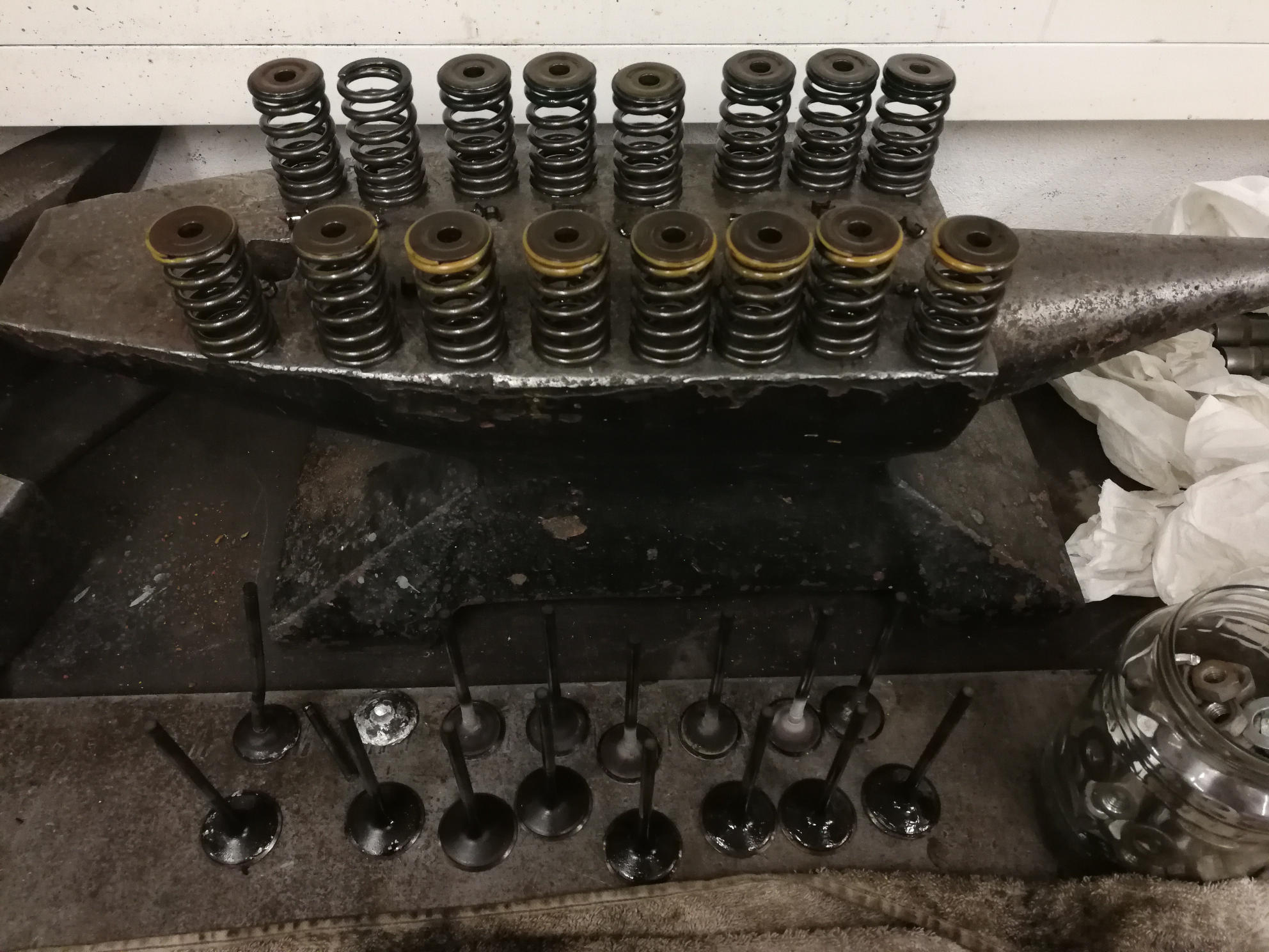

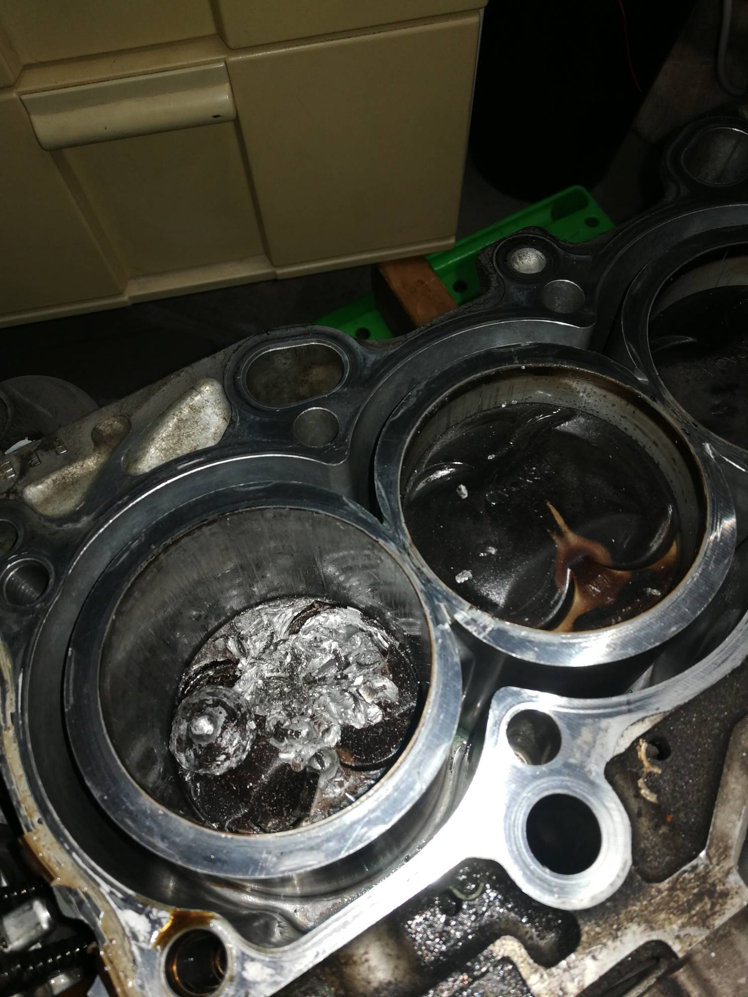

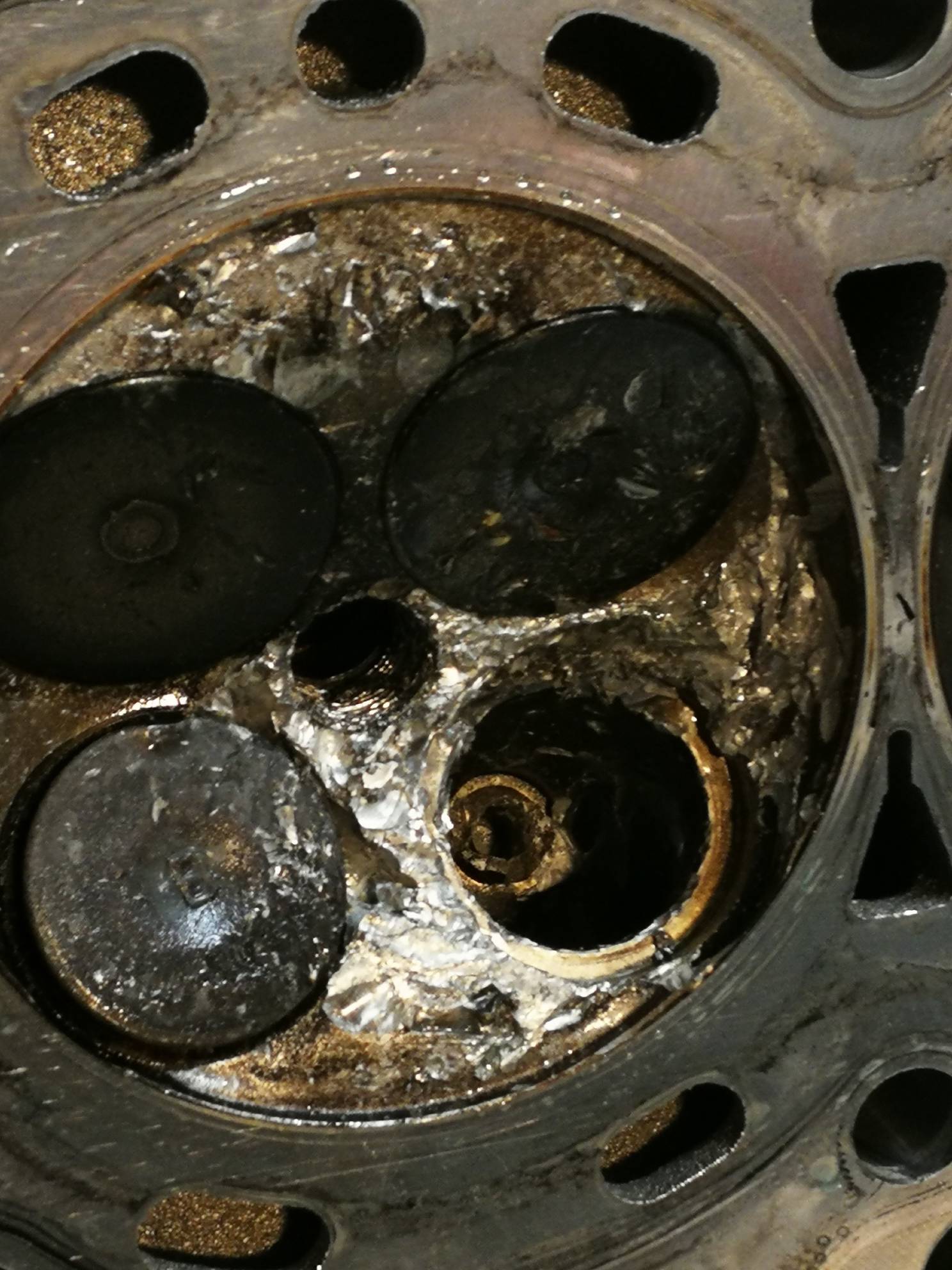

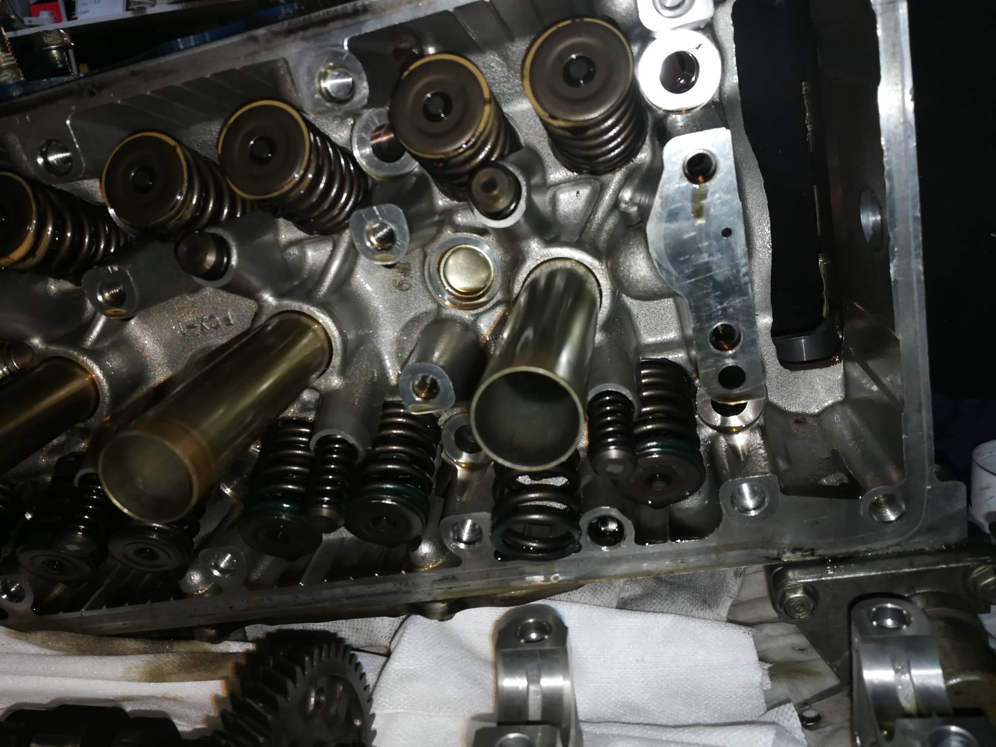

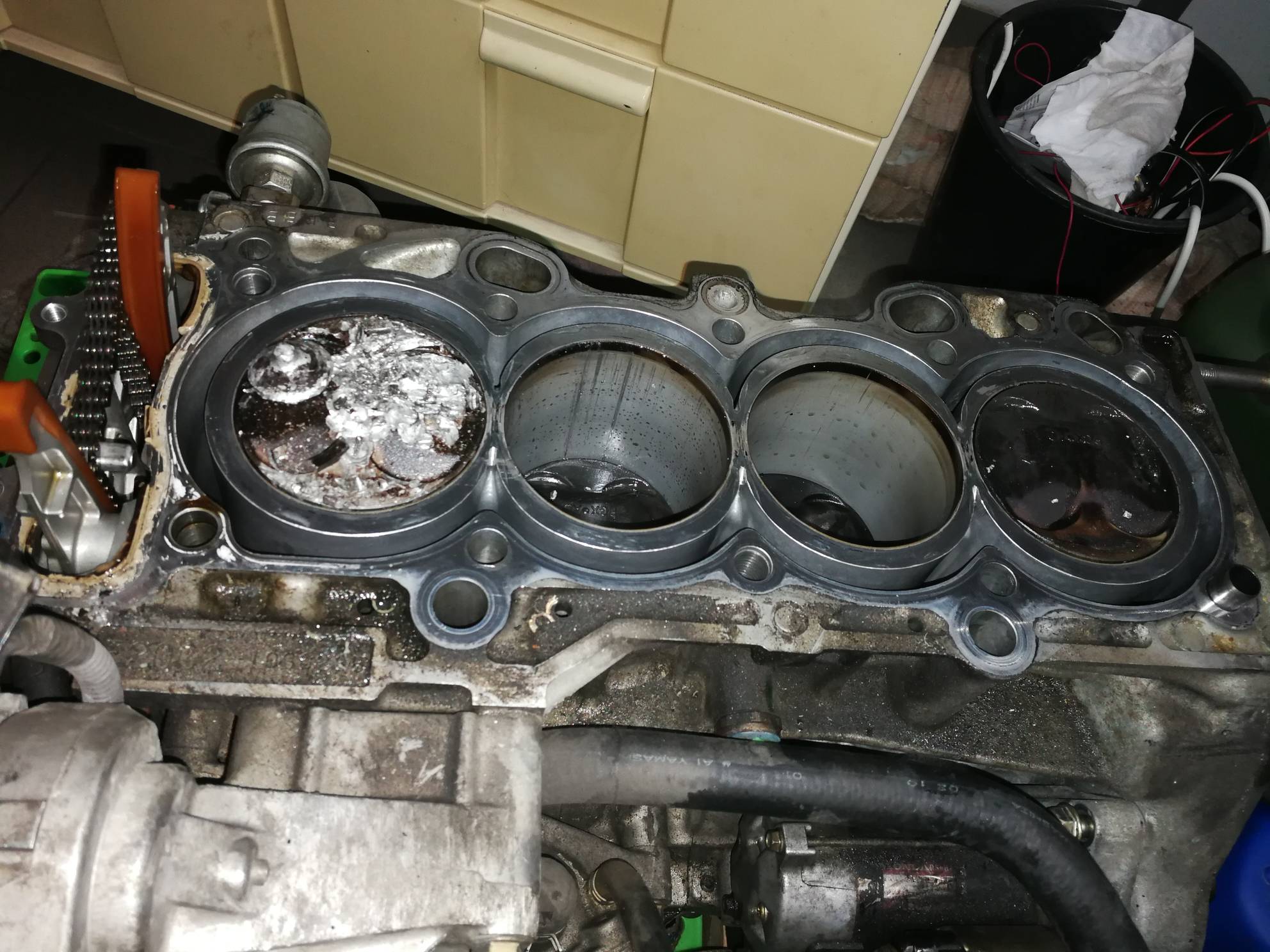

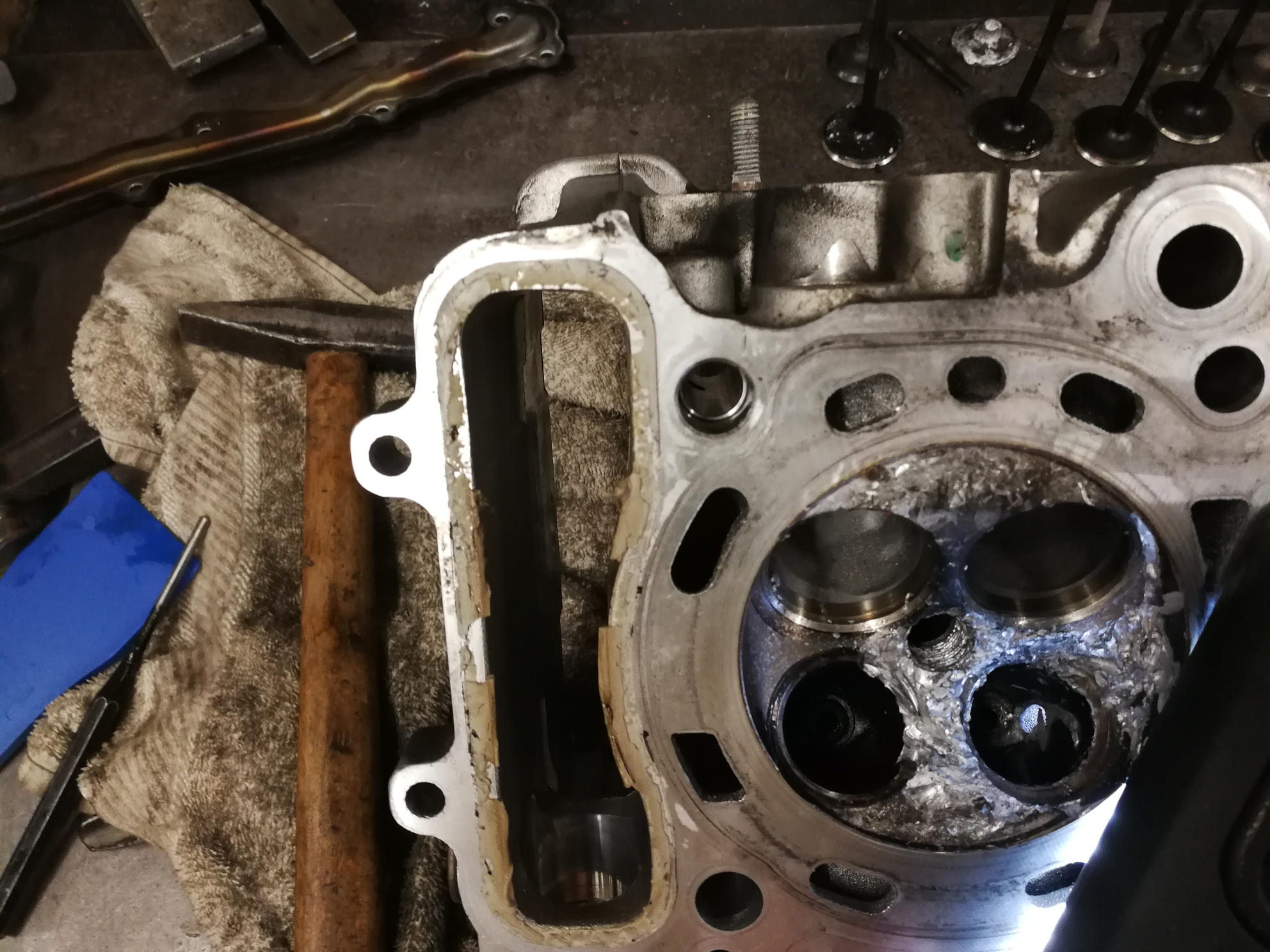

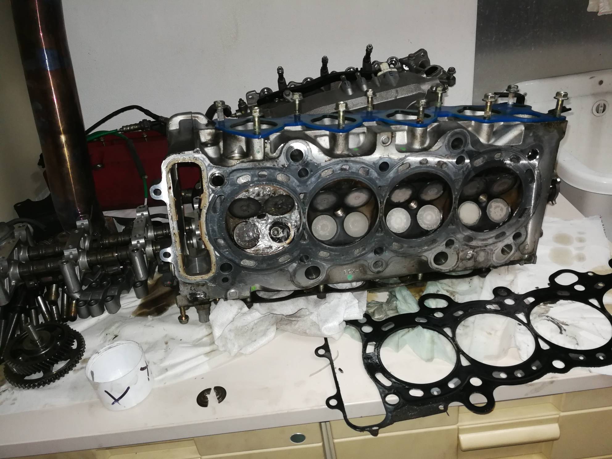

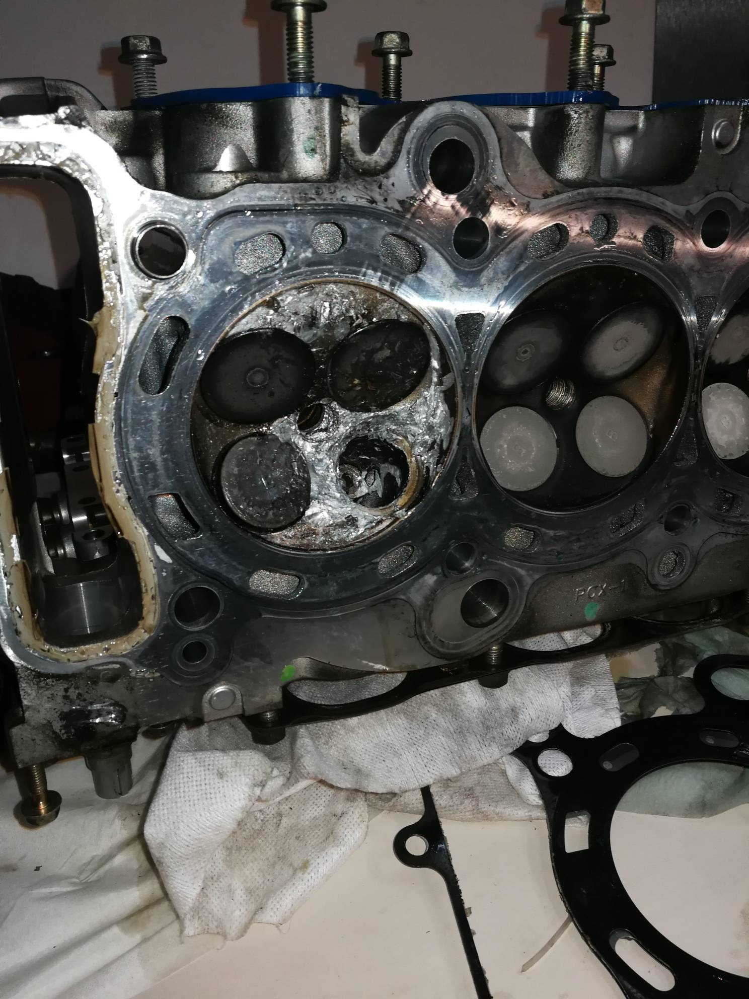

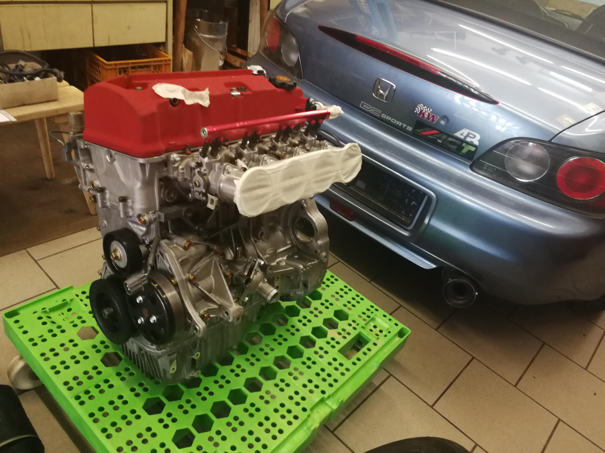

    Nächsten Tage Motor raus und Kopf runter, anbei die Bilder.
    Kopf dürfte nicht mehr zum richten gehen da es einen Wasserkanal durchgeschlagen hat (drum weisser Rauch) am Zyl.1 Ausslassseite. Block hat auch tiefe Riefen am Zyl.1 - also auch tot. Pleuel sind noch halbwegs grad da Zyl1+Zyl4 ca gleich hoch am OT sind.
    Man kann sich ja vorstellen was bei 9000rpm abgeht wenn der Kolben das Ventil zerstempelt, Motorschaden el kapitale.

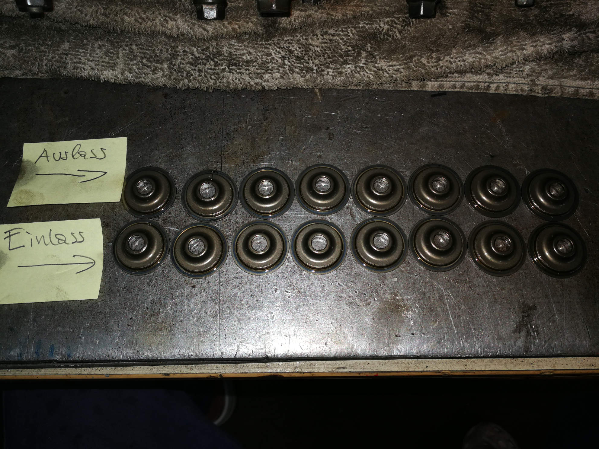

    Jungs mit BJ 2003 und darunter: Ihr solltet ernsthaft dran denken die Ventilteller zu tauschen da es schon einige Motorschäden (incl. meinem) gegeben hat !!!!!
    Das geht glaub ich auch bei eingebautem Kopf.
    Ich hab das Thema auch nur so gelesen und still ignoriert - wird schon gehen - never change a ..

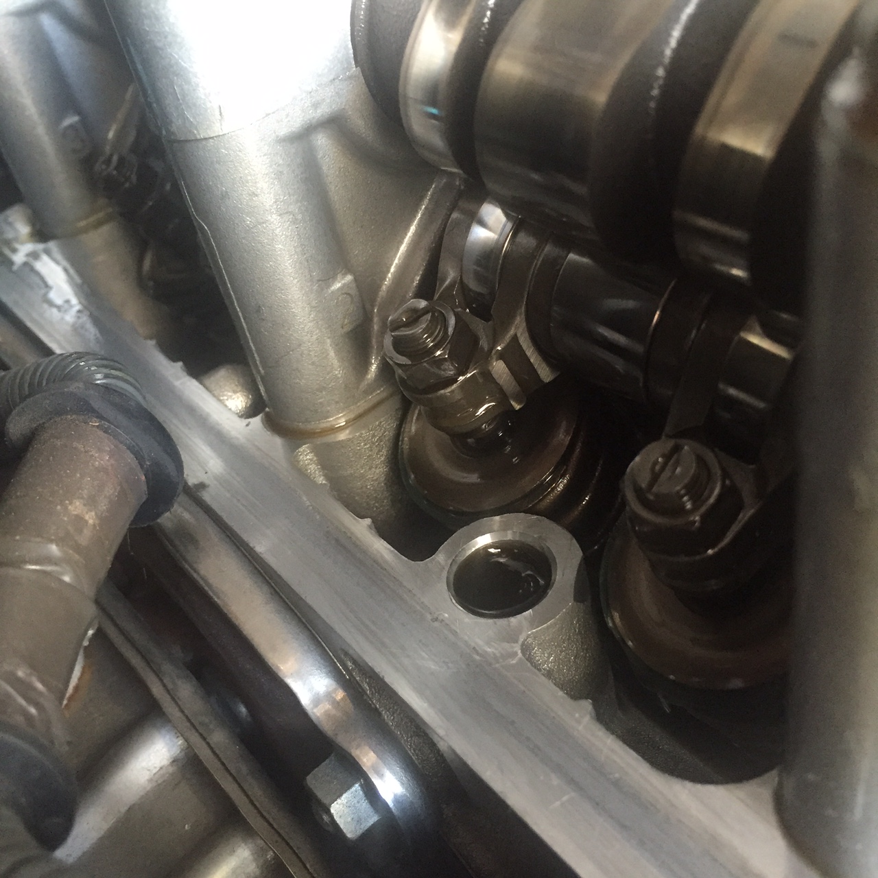

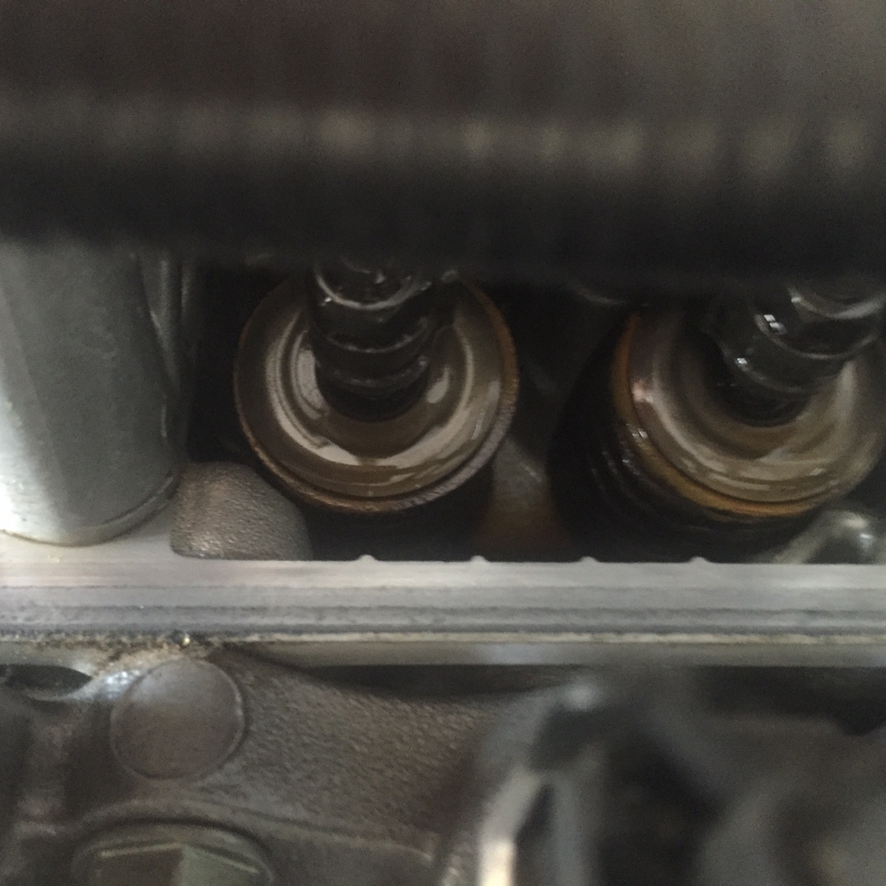

    Nach schneller Begutachtung hab ich am Zyl.2 bei mir auch schon einen kleinen Riss am Ventilteller ausslassseitig gesehen, war nur eine Frage der Zeit wann der bricht.

  • tja, ist eben so passiert. Bin natürlich ein Riskokanditat für Ventiltellerbruch, beim normal rumfahren hätt der sicher noch viel länger gehalten.
    Ich tendiere im Moment zu einem Tauschmotor .. bin grad am Möglichkeiten abchecken. Auf motorsportmarkt ist ein gemachter drinn.
