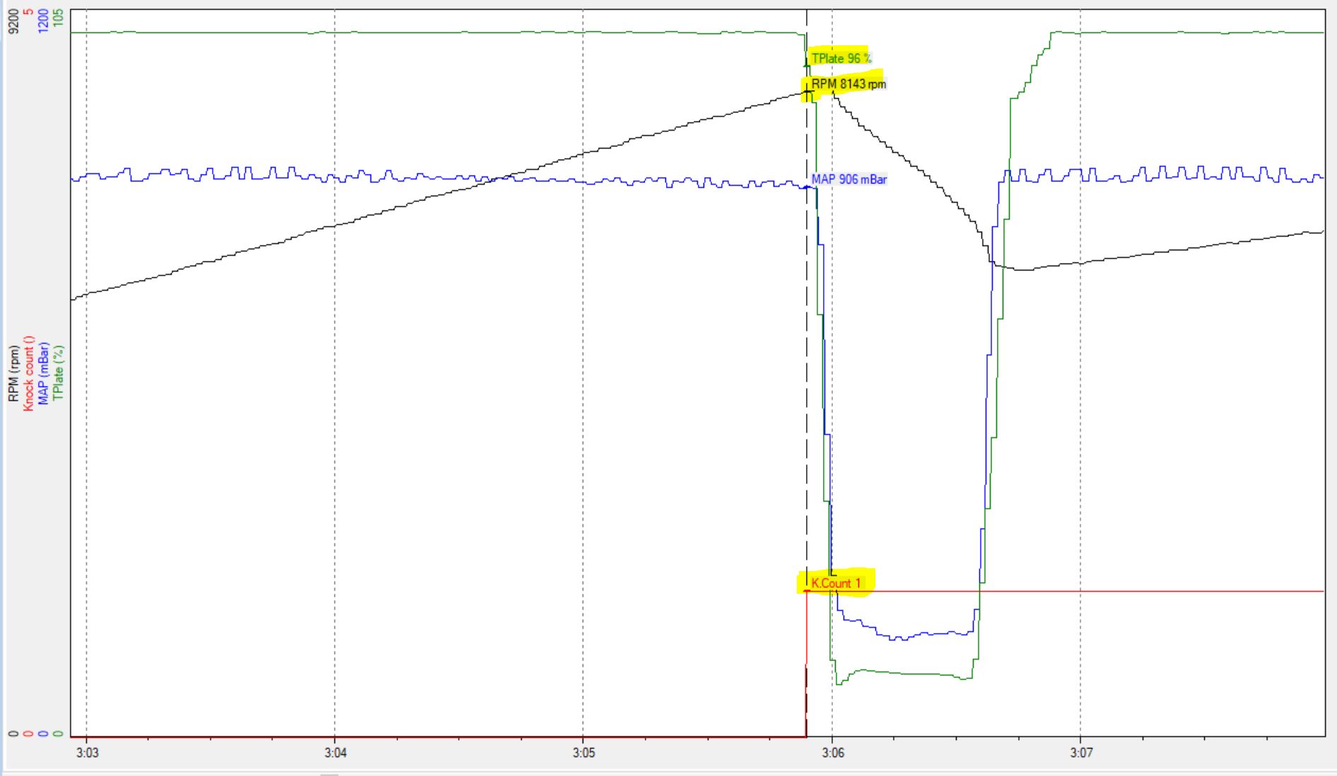

  • Bei dem empfindlichen Klopfkennfeld bei S würde es mich nicht wundern, wenn bei minderwertigem 95er Sprit (gerade im Ausland) das Steuergerät die Zündung zurück dreht.
    Daher, wieso das grenzwertige 95er fahren?
