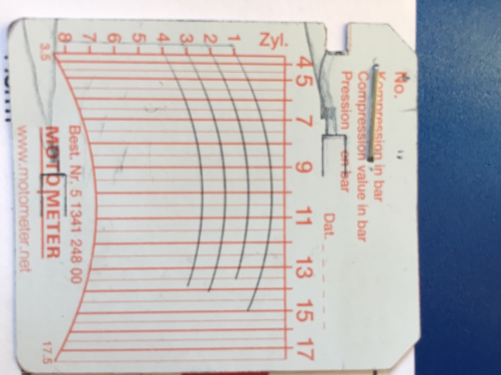

    Hier noch ein Bild vom Kompressionstest:
    Was sagt ihr ist die Kompression noch in Ordnung?
