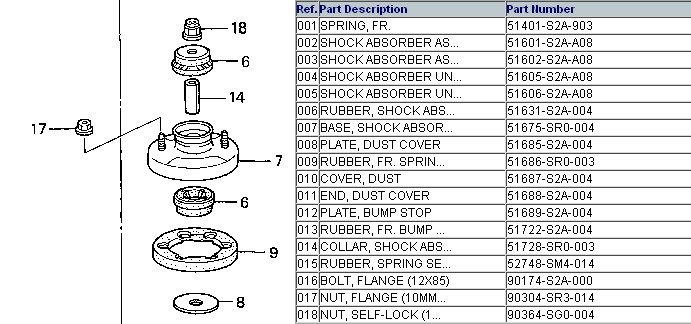

  • Die Domteller bzw. der Gummi wo innen anfliegt und beim KW V3 nachher die Feder aufliegt, könntest du gegen neue tauschen. Je nachdem wie alt/verschlissen dein OEM Fahrwerk ist.

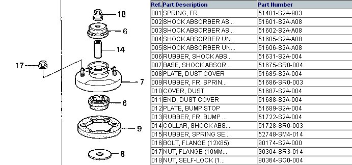

  • Die Domteller bzw. der Gummi wo innen anfliegt und beim KW V3 nachher die Feder aufliegt, könntest du gegen neue Tauschen. Je nachdem wie alt/verschlissen dein OEM Fahrwerk ist.
    Das wäre dann:
    2x #6
    1x #7
    1x #9
    und evtl. auch 1x #14?
  • Das wäre dann:2x #6
    1x #7
    1x #9
    Meinte eigentlich nur #9.
    Kannst natürlich auch die restlichen Kleinteile bestellen. #14 ist glaub eingepresst.
