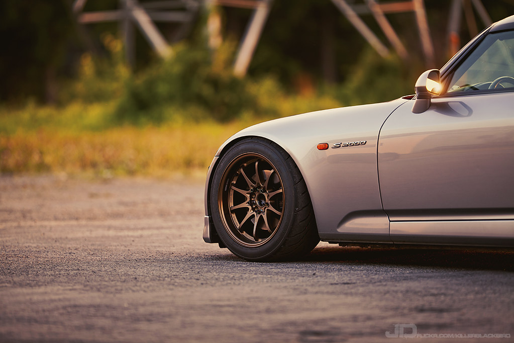

    Meine 9x17 CE28N sind auch eingetragen :)

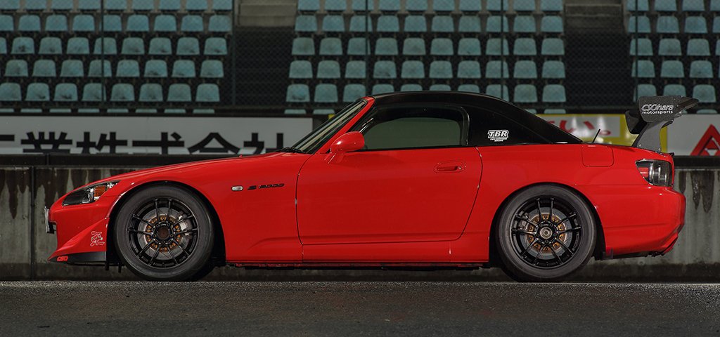

    Advan RZ ll Racing :)

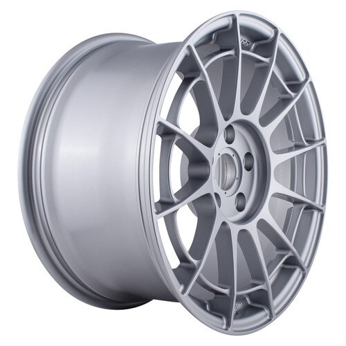

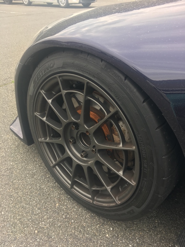

    Gerrit, sind das die Enkei? Schaut mega aus!

    Ja, das sind Enkei NT03RR.

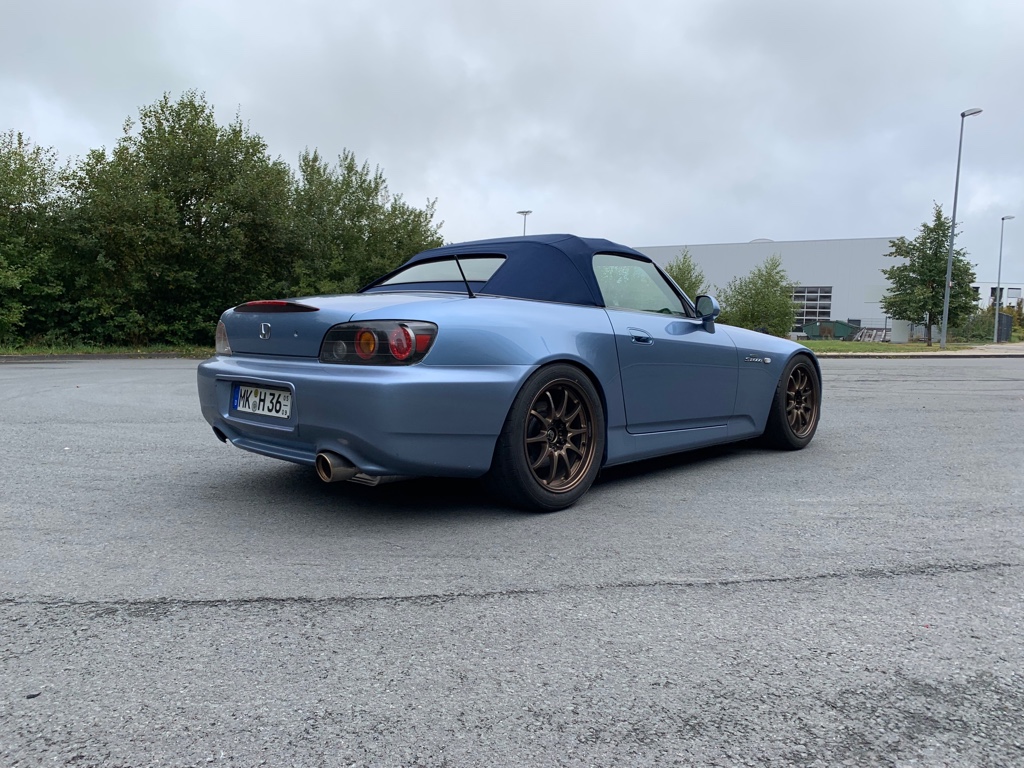

    Habe eben das Bild der CE28 auf dem blauen S gesehen.
    Passte es ohne eine Bearbeitung der Karosserie, oder musste zumindest der Halter der Stoßstangenaufnahme im Heck versetzt werden?
    Danke dir.

    Die Kanten müssen umgelegt werden.

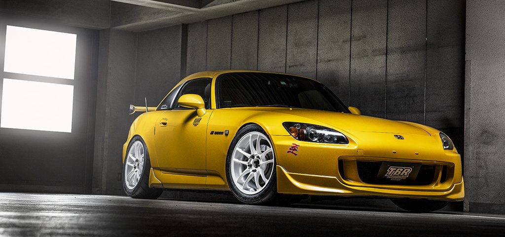

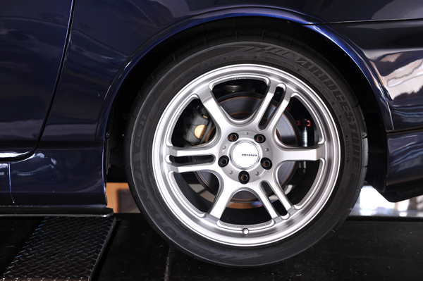

    Interessantes Design, wie ich finde. POTENZA RW006 von Bridgestone (ja die bauen auch Felgen).

    sieht "ungewöhnlich" aus ... kann mich nicht recht entscheiden, muss ja aber auch nicht...

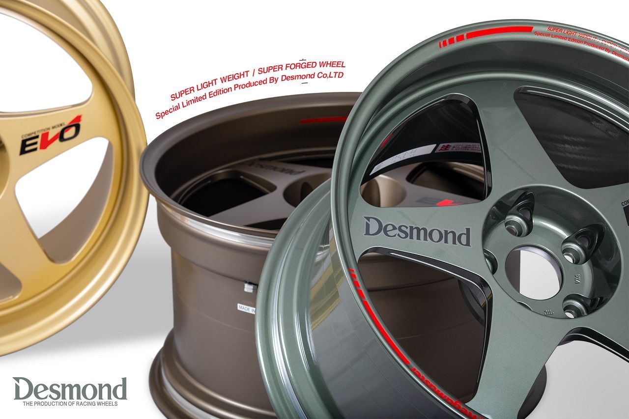

    Zwar was anderes, aber ist anders immer gut :D
