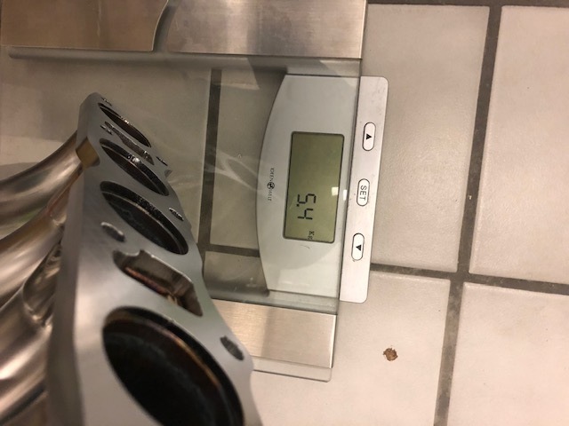

    um dem Chris zuvorzukommen: bestätigt sich das geringe Gewicht? :D

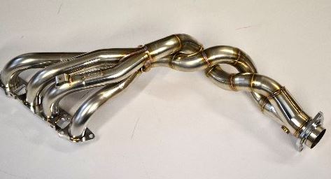

  • Wenn jetzt noch jemand einen vorher nachher dyno machen würde wäre der HKS Krümmer entmystifiziert, evtl. bringt er ja wirklich was HKS behauptet. Das Problem bei den Leistungsangaben der Hersteller ist oft dass da noch ein Sportkat, Testpipe oder AGA mit dran waren, evtl. noch Abstimmung...dann ist unklar was der Krümmer alleine wirklich bringt...
    Ich muss später mal bei youtube schauen aber ich meine ein video gesehen zu haben wo an einem S2000 ein Dynorun gemacht wurde, dann direkt auf dem Dyno der Krümmer eingebaut wurde und kurz darauf der nächste Dynorun gemacht wurde. Es war eine deutliche Leistungssteigerung zu sehen aber ich bin mir nicht mehr sicher ob es HKS oder Ballade war.
    Dann bleiben natürlich die fragen offen was alles an dem S sonst noch verändert wurde (falls das nicht im Video angegeben wird) aber immerhin gibt es schon mal einen direkten vergleich an einem Auto.

  • Sieht sehr Geil aus !!
    bekommt man einen Krümmer auch eingetragen bzw. wird der Wagen dadurch Lauter ?
    Hier im Forum wurde mal geschrieben, weiß nicht mehr wo, dass ein Krümmer wohl möglich wäre §21 abnehmen zu lassen. Ehrlich gesagt, habe ich damit noch nicht so sehr beschäftigt was so geht. Habe noch gute 1,5 Jahre Zeit bis zur HU mich damit auseinanderzusetzen.
    Aber wenn Abgas und Lautstärke ok sind, warum sollte das nicht gehen? Ähnlich wie bei unseren Freunden hier mit den JDM AGAs ohne Gutachten. Vertraue aber auch darauf, wenn sie erstmal angelaufen ist, es keiner merkt bei dem Exoten :sleeping:
    Berzheft hatte mal in einem Thread beschrieben dass sein Toda Krümmer den Wagen etwas lauter machen würde, vermutlich wegen der dünneren Wandstärken. Wäre auch meine Vermutung, andererseits werde ich ja das dicke Honda Heatshield wieder drauf haben... das wird's bringen :D:D:D

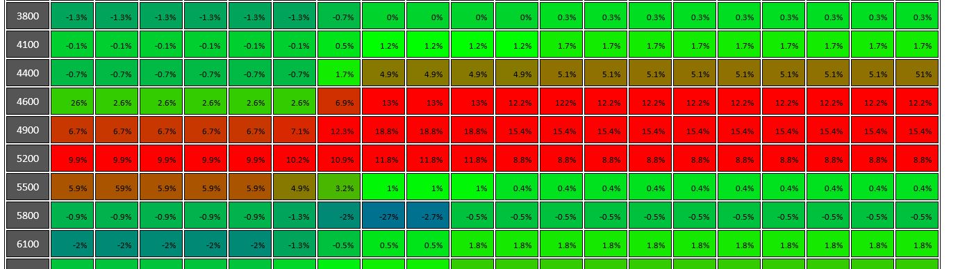

  • Das ist richtig. Eine Abstimmung ist sehr sinnvoll.
    Eddy sagte mir, dass im Volllast das ganze zu mager laufen könnte und man hier auch mit einer Breitbandsonde arbeiten sollte.
    Das muss ich langfristig ran...
    Ps. Mein Kat ist noch OEM
    Soichiro Honda
  • Anders ausgedrückt - findet keine Abmagerung innerhalb der Drehzahlbandes statt, bringt der neue Krümmer auch keine Leistung. Im schlimmsten Fall verliert man dabei Leistung.

  • Zum thema zu mager laufen. Meine letzten drei S mit 200zellen kats und testpipe liefen alle zu mager.
    nun beim 4ten S mit 200zellen kat und hks spec L läuft er bestens. Die kerzen sind schön braun. Die snderen waren immer weiß
    Oha :huh: bei meinem waren die Kerzen die ich rausgedreht hab immer weiß.
    Hab nur ne 3" invidia n1 ansonsten ist alles Serie an dem Koffer ?(
  • Testpipe sowieso. Wer ohne Abstimmung fährt legt es drauf an, dass der Motor hops geht.
    Der Auspuff spielt aber keine Rolle dabei ob der Karren mager/fett läuft.
