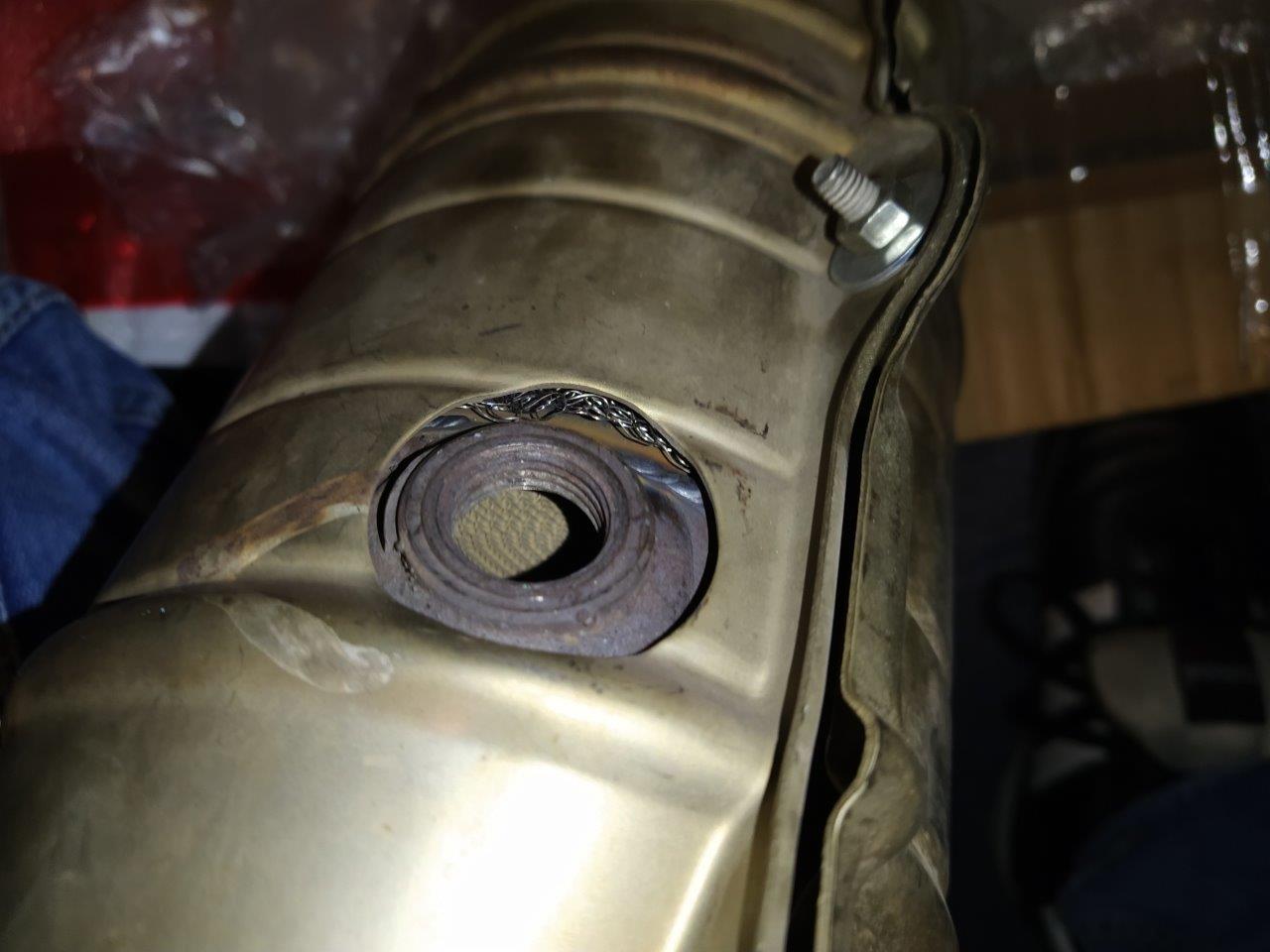

  • hab den drunter, Vorteil Hitzeblech passt, Bohrung Sonde hab ich neu gestanzt, da andere Position. TÜV und ASU bestanden, keine Fehlermeldungen.
    https://balladesports.com/products/balla…3bc2ff877&_ss=r
    Ich hätte noch meinen OEM mit nur noch einem Kern abzugeben, TÜV/ASU auch damit schon seit Jahren bestanden

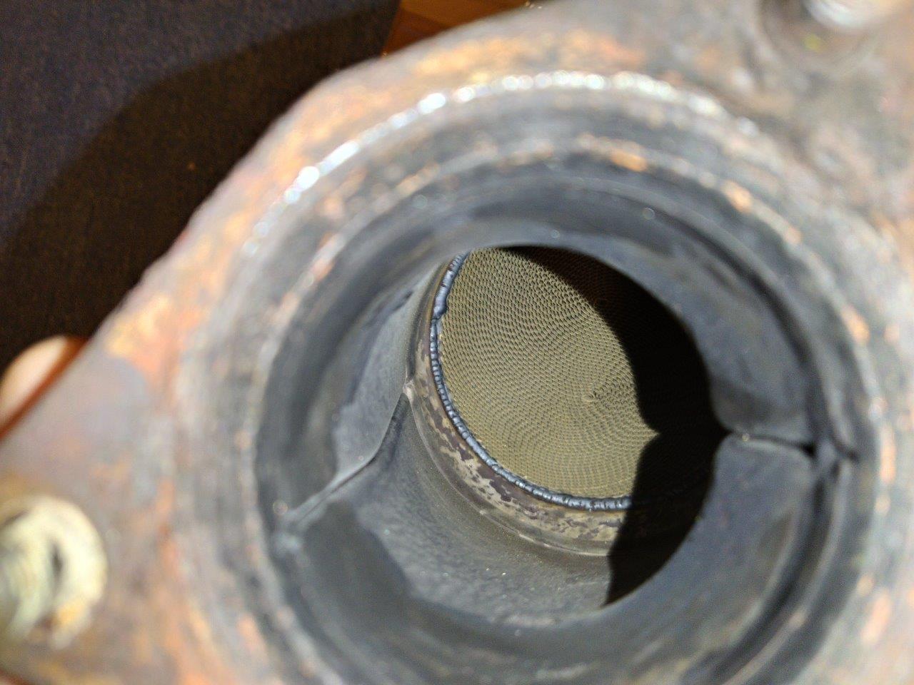

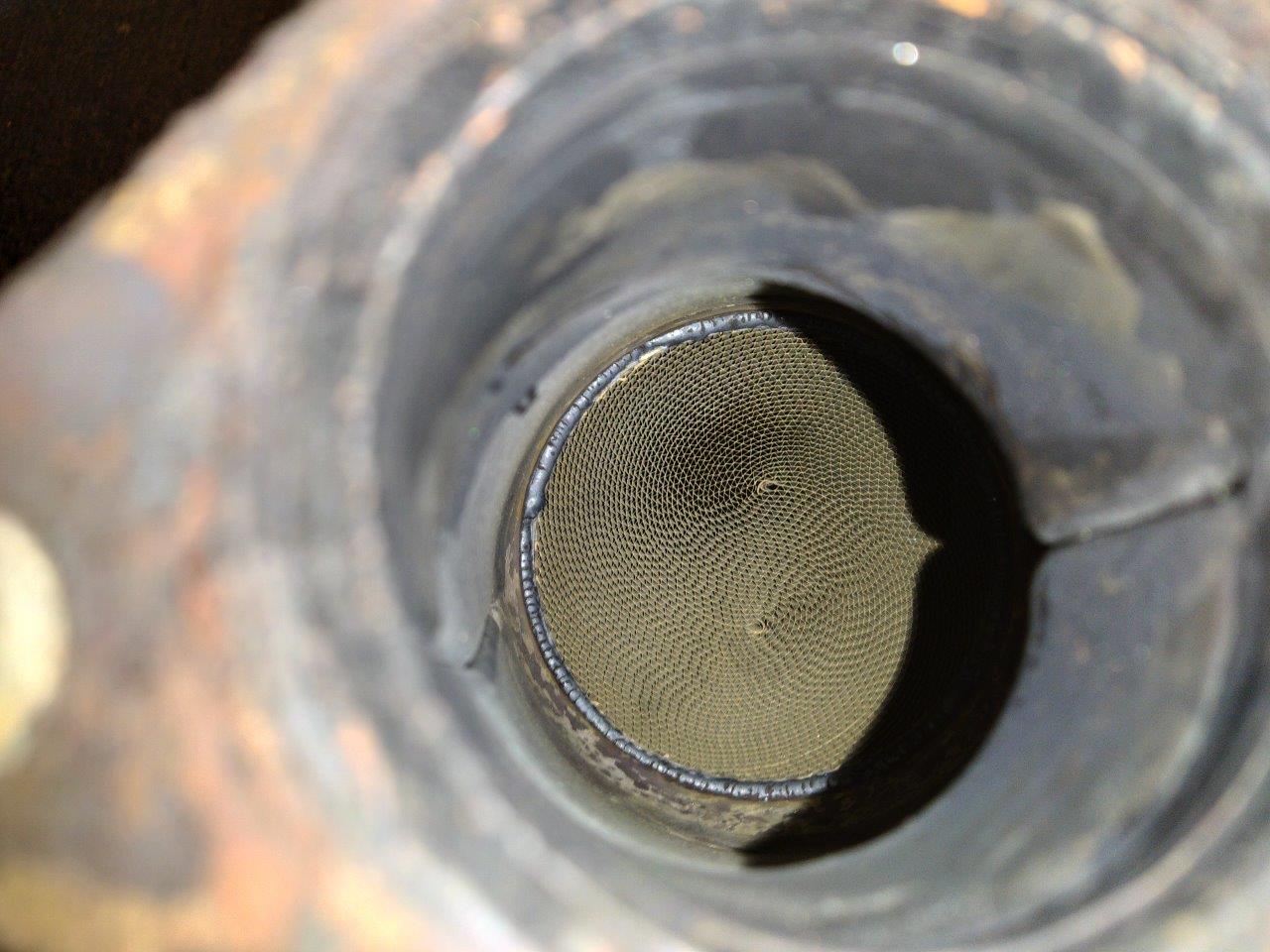

  • Ich habe hier im Forum einen gebrauchten HJS 200 zeller gekauft und seit ca. 100km drinnen.
    Wurde in den orig. Kat eingeschweißt und sieht daher OEM aus.
    Habe einen CEL-Fix angeschraubt aber bin mir gar nicht sicher ob der notwendig gewesen wäre.
    TÜV mit Abgasmessung soll er angeblich bestehen, hat glaube ich auch ein E Prüfzeichen, aber das wird sich erst zeigen.
    Klanglich auf ein schönes upgrade ;)
