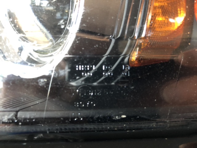

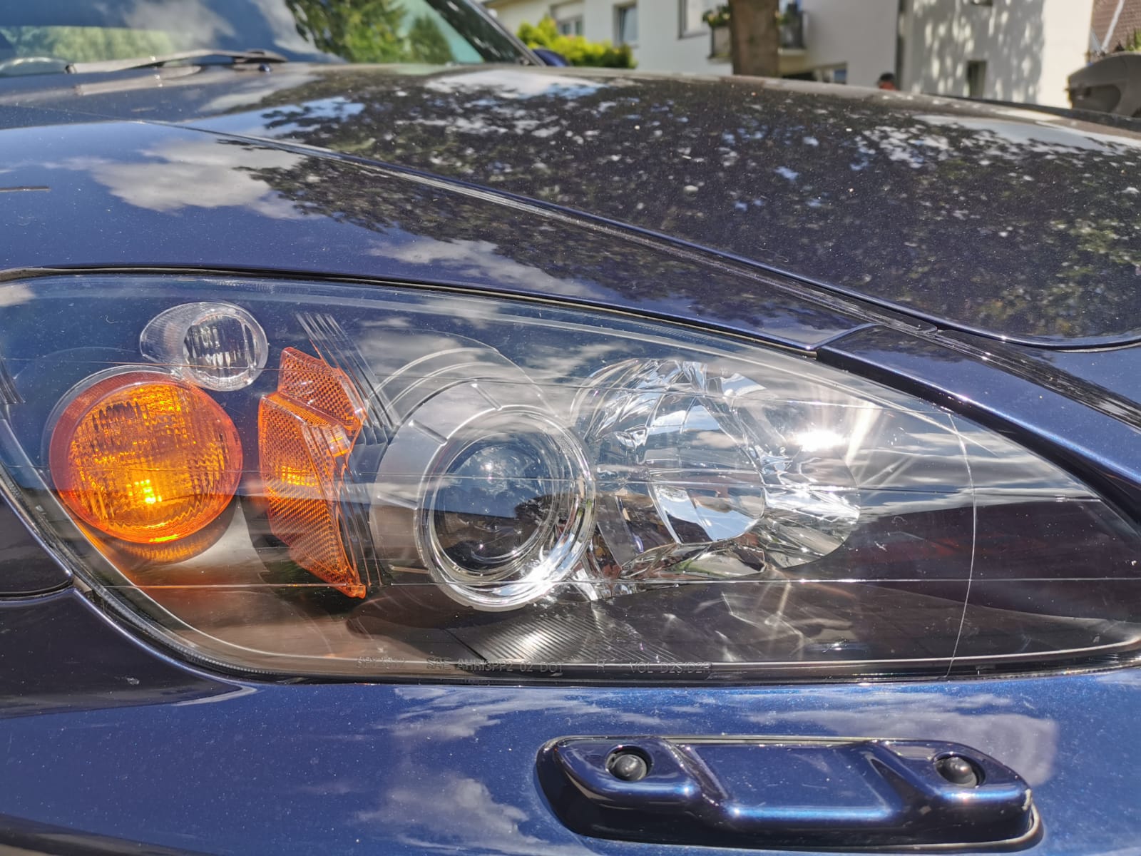

  • Moin. Poste doch mal Bilder von den Leuchten.
    Dann können wir dir vielleicht besser sagen, ob das alles so stimmt.
    Bei anderen Fahrzeugen die global verkauft werden, ist es in der Tat so, dass die baugleichen Lichter manchmal kein E Zeichen tragen. Das ist krank, aber leider wahr.
    Beim S kann ich es mir nicht vorstellen, da die Lichter eigentlich alle gleich sein müssten und aus einem Werk. Würde mich aber nicht wundern dass die bei der Produktion mal ein E drauf machen und mal nicht :roll:
    Was bei deinem UK Fzg sein kann, sind die Linsen, bzw. die Blende, die den Lichtkegel auf die richtige Fahrbahn lenkt/blockiert, damit keiner geblendet wird.
    NSL falsche Seite ? Das ist dann wieder typisch TÜV, würde da das Minimum machen und anderen TÜV finden und glücklich sein.
    Viele der Teile aus UK sind ja auch E geprüft, da UK mal ein Teil davon war. Insbesondere in Zeiten vom S.
    Alles Schwachsinn was ich schreibe, wenn du aftermarket Lichter hast :) —> Bilder

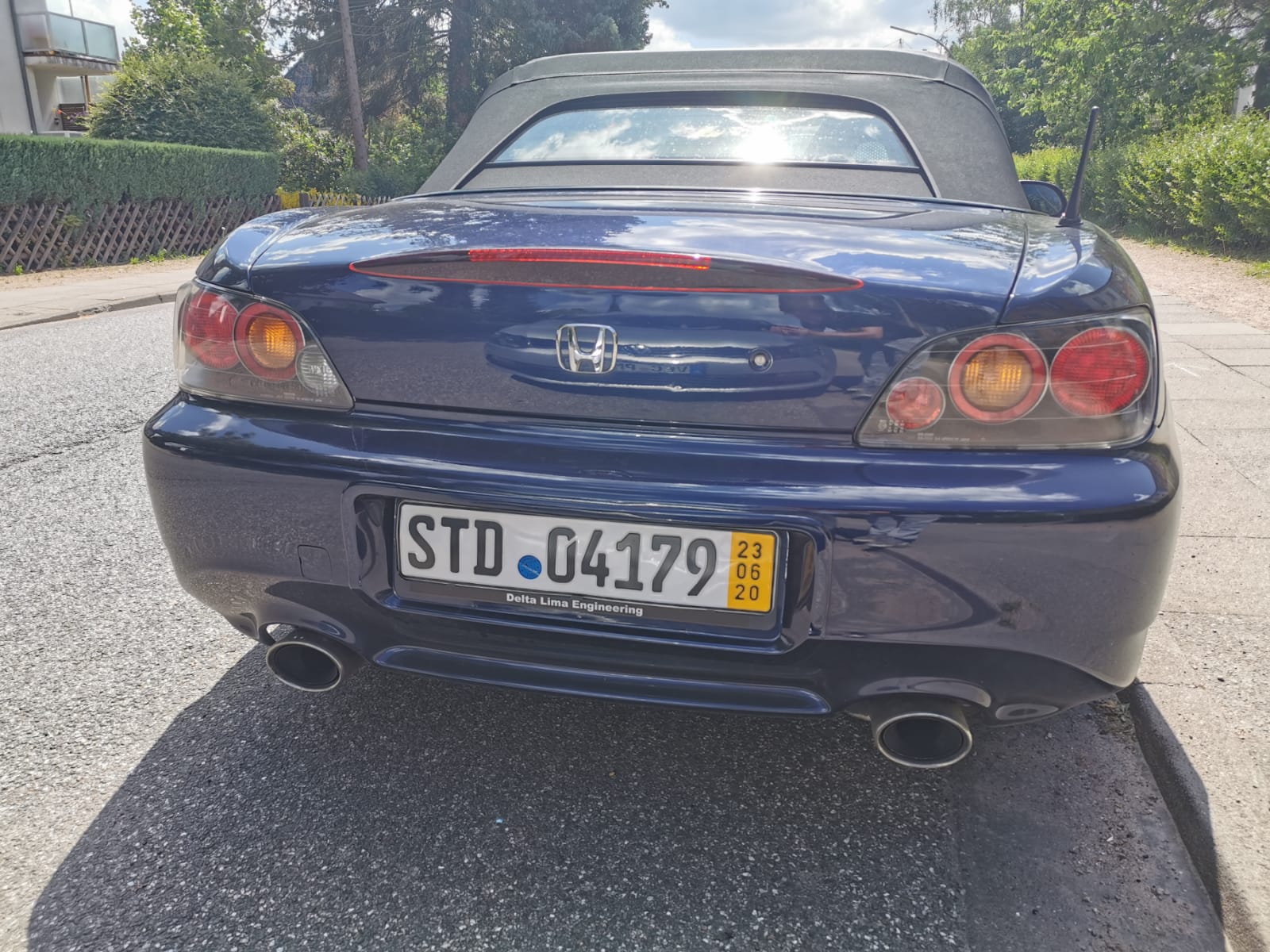

  • Die Nebelschlussleuchte ist falsche Seite. Einfach Zubehör kaufen und nicht sichtbar unten an Stoßstange befestigen. Da saßen die Preface Leuchten auch. Oben vorübergehend für TÜV abklemmen.

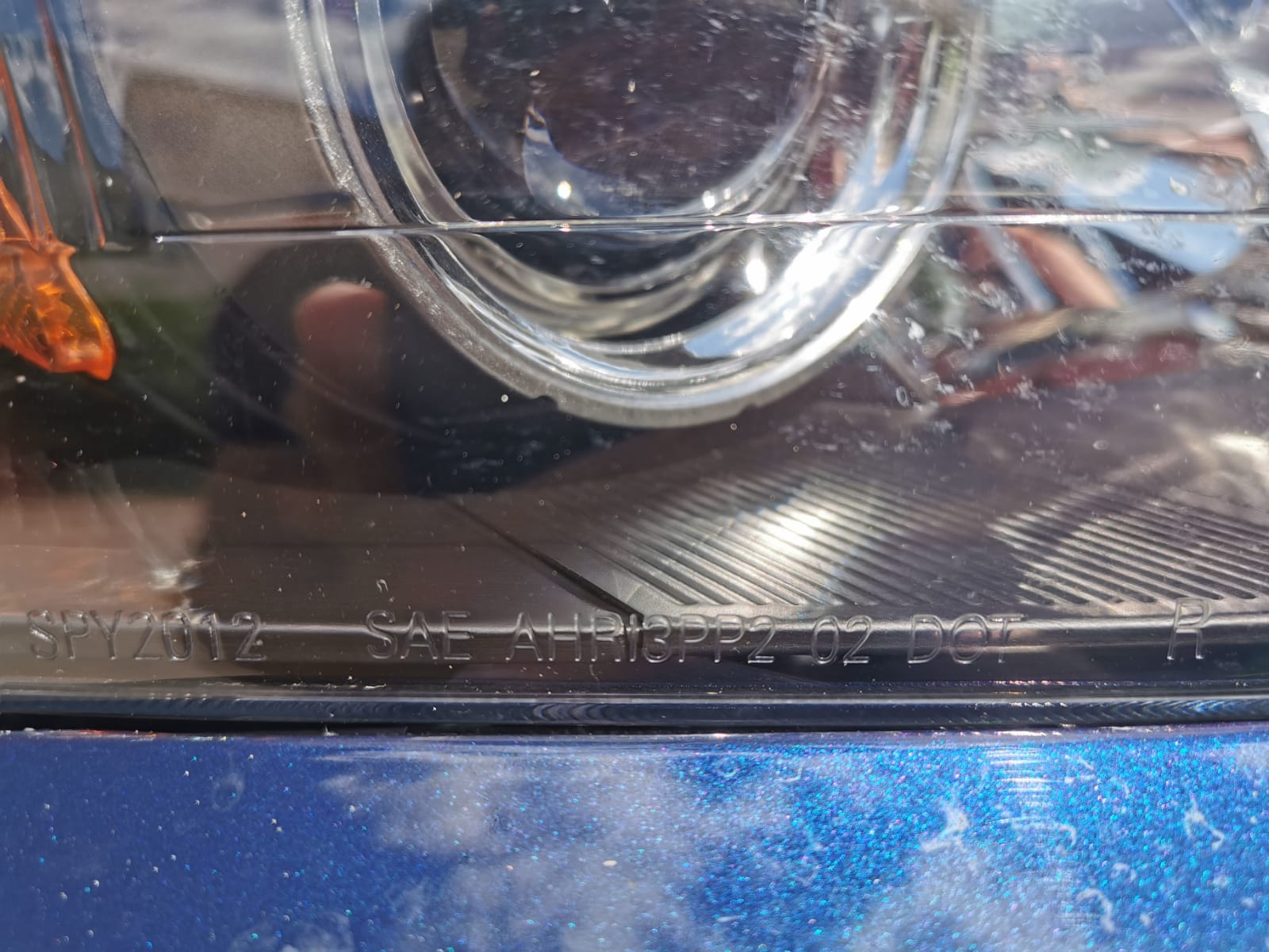

    Vorne muss ich nachher mal schauen ob bei DE Facelift ein E Zeichen ist. Wenn ja, wird’s teuer. Facelift Scheinwerfer sind schwer zu finden
  • Manche TÜVer akzeptieren auch DOT, es muss halt was drauf stehen.
    NSL, würde ich provisorisch - wie erwähnt - ranbringen. Sogar die Verkabelung nutzen, falls in UK verdrahtet vorliegt.

  • Beim Pre-Facelift (BJ 2003) ist es genauso wie oben beschrieben. Hinten E-Numern, vorne nichts von außen sichtbar.
    MY 2003, KW V3, Wiechers Alu-Domstrebe, Koyorad, Toda Pulley Set, MF10, CR Stabi, HEL Stahlflex
    Davon würde Ich nicht ausgehen, Habe im laufe der Zeit nur von Original Facelift schon 5 verschiedene versionen gesehen. Die US lampen haben ein Anderes lichtbild als die aus die UK und EDM und schon von die US version gibt es drei varianten (alle ohne hohenregelung und mehrere linsenversionen).
    Glaube das Ich weiss wer die Lampen von TS umgebaut hat aber ob dat auch in Deutschland begutachtet wird?? Habe schon ofter umgebaute UK lampen aus Deutschland gekauft fur ein niedriger Preis da den Eigner auf orignal EDM umgestiegen war (wäre warscheinlich auch nicht umsonnst).
    Aftermarket Lampen wären für mich auch keien Optiom (E nummer? und extrem schlectes Lichtbild bei die meisten)

    Ich baue eine NSL in die Mitte und Vorne hoffe ich das der Tüver beide Augen zumacht.
