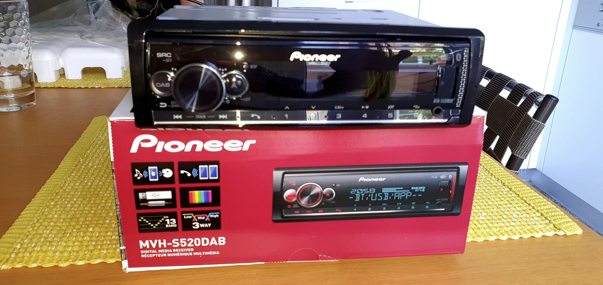

  • Check, Alpine schein gute Displays zu haben. Ich habe aktuell ein Pioneer Autoradio. Das Gerät ist aus meiner Sicht sehr gut in Bezug auf Klang und Funktion, aber das Display ist absolut unbrauchbar, da es extreme Spiegelung / Reflektion in der Sonnen hat. Danke für die Rückmeldungen.

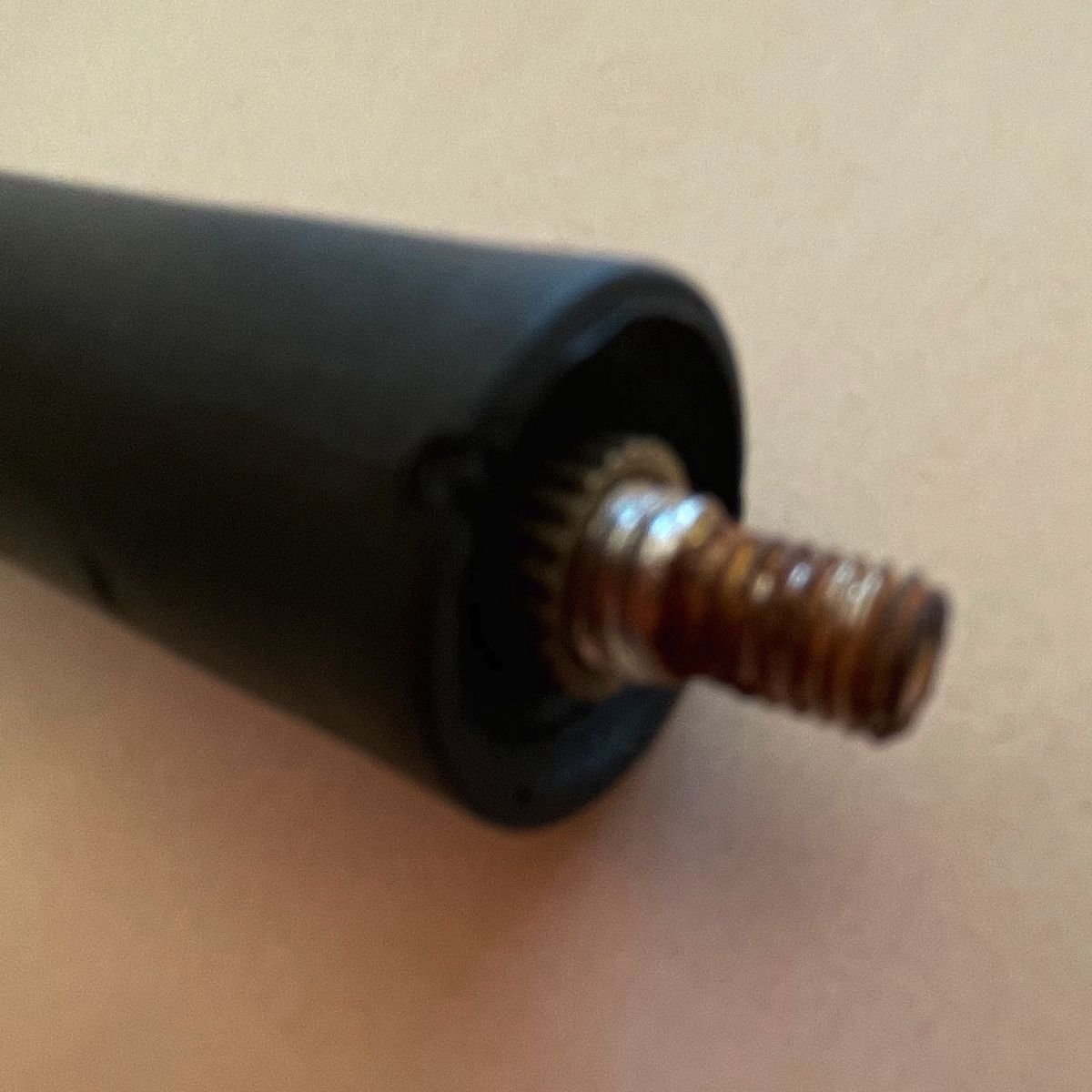

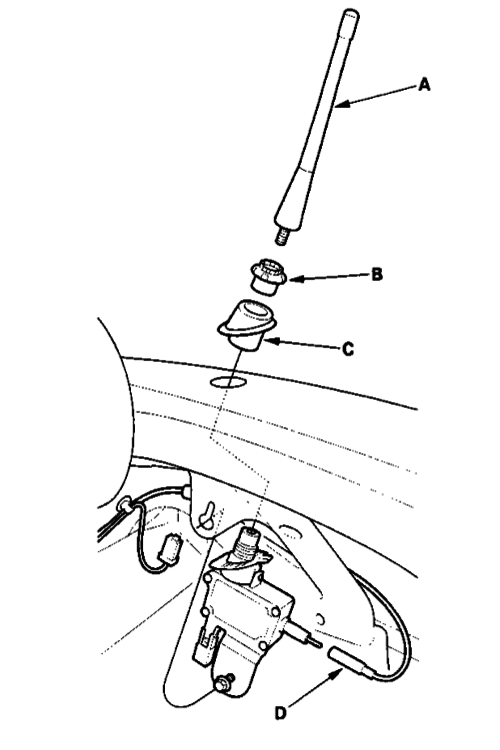

  • Wo befindet sich denn der Antennenverstärker im Serien-S?
    Der Antennenverstärker ist Teil vom Antennenfuß. Mein Ansatz ist, wie von Sharkman vorgeschlagen, den Verstärker zu entfernen und die Leitung zu überbrücken und einen fertigen externen DAB Splitter / Verstärker zu benutzen. Ich will 2 Varianten prüfen, einmal mit einem Kabel nach hinten (elegant aber technisch nicht optimal) und einmal mit 2 getrennten Kabeln. Nach meiner Einschätzung und dem Studium der Datenblätter sollte es mit einem Kabel immer noch mit ausreichender Qualität funktionieren. -> Versuch macht schlau, Teile sind im Zulauf.
    Es gibt Adapter M5-M6, das ist einfacher.
    Zumindest bei mir hat der Antennenfuß ein Außengewinde und die Antenne das Innengewinde. Somit funktioniert der Adapter nicht, da Außen- auf Außengewinde.
    Frage: Steckt eventuell nur ein Adapter bei mir im Antennenfuß? Das habe ich ehrlich gesagt nicht geprüft.
    MY 2003, KW V3, Wiechers Alu-Domstrebe, Koyorad, Toda Pulley Set, MF10, CR Stabi, HEL Stahlflex
  • So sieht der Aufbau aus:
    Ex S2000 --- ASM Style Domstrebe --- Öhlins HOS MI21--- Rays CE28SL 17x9 --- Hardrace RCAs --- OEM Style Spoiler --- OEM Lippe --- Tegiwa Krümmer --- HJS Kat --- Invidia Q300
  • OK, hat sich geklärt. Ich hatte einen Adapter in meinem Fuß. Honda hat ein M5 Außengewinde an der Antenne. Bei mir war der Adapter festgerostet :(
    Umso besser, da es für M5 Außengewinde viel mehr Auswahl im Aftermarket gibt.

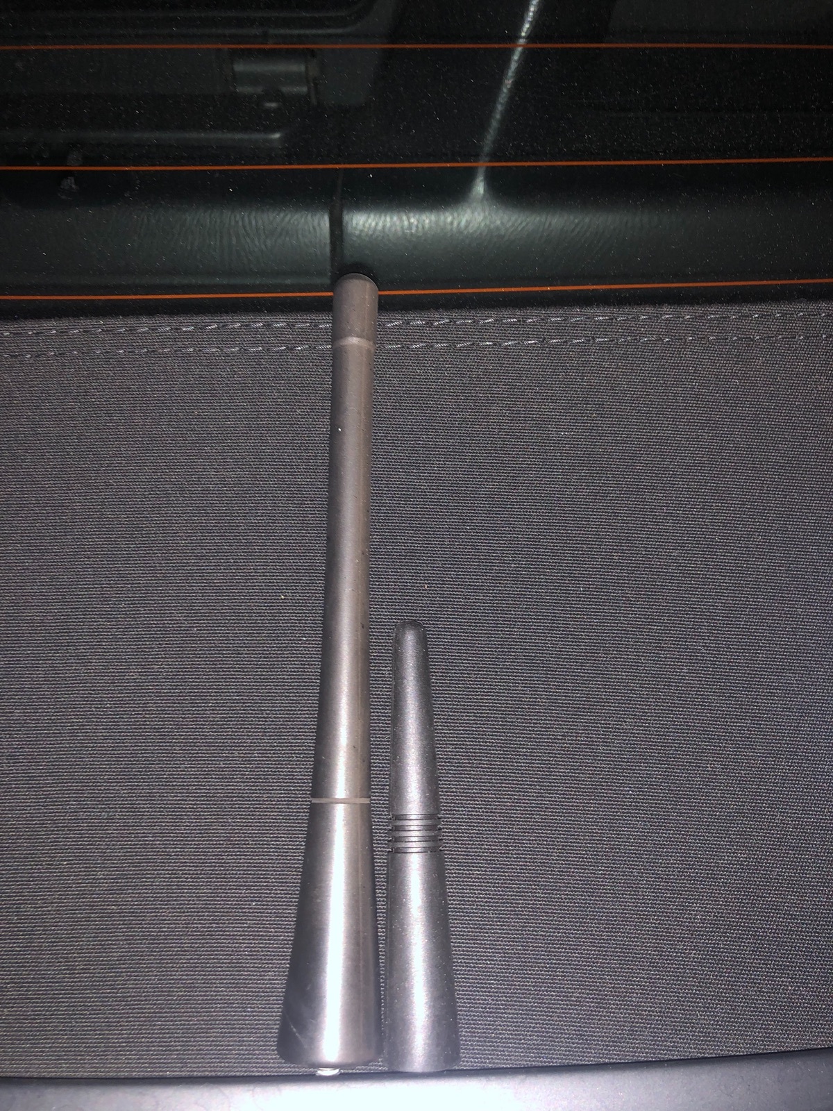

  • Es geht weiter …
    Mei Ziel war der DAB und DAB+ Empfang im S2000 ohne einen großen Umbau. Ja, ein DAB und DAB+ Empfang im S2000 ist mit der original (OEM) Antenne ohne Umbau möglich! Folgende Einschränkungen sind zu beachten.
    • In Deutschland wind DAB im VHF III Band von 174 bis 230 MHz übertragen. Sender in diesem Band können mit der vorgeschlagenen Lösung empfangen werden.
    • Das Frequenzband L bei 1,5 GHz kann nicht genutzt werden. Dieses Band ist nach meiner Kenntnis in DE sowieso nicht im Gebrauch, da die Reichweite sehr klein ist.
    • Der Empfang reicht (locker) für starke Sender und entlang der AB. Aussetzer im DAB-Empfang bei schwachen / weit entfernten Sendern wird vorkommen.
    Wie schaut die Lösung aus?
    Benötigte Teile:
    • Antennentechnik Bad Blankenburg 4724.02 Passive Frequenzweiche/Verteiler für aktive Antenne (FM/DAB)
    • Antenne Bad Blankenburg - Ersatzstrahler FM/DAB+ - 23cm - M5 - 4626.11
    Ich habe den S2000 Antennenstab durch eine etwas längere, flexible DAB taugliche Antenne getauscht. Ist ein 1:1 Austausch, da beide ein M5 Gewinde haben.
    Unmittelbar am Autoradio, in meinem Fall ein Alpine UTE-93DAB, habe ich die passive Frequenzweiche montiert. WICHTIG: der Draht für die Phantomspeisung darf nicht angeschlossen werden! Der Draht bleibt offen, bzw. ich habe ihn sogar abgezwickt. -> Fertig!
    Warum funktioniert es? Der Antennenverstärker im S2000 hat einen Bandfilter für UKW. Dieser Bandfilter ist aber ein klassischer Low Pass 1. Ordnung. Das heißt, der Verstärker dämpft im DAB Band erst mit 3 dB. Die längere Antenne im Verhältnis zum OEM Stab gleicht das minimal wieder aus. Das Autoradio hat ausreichend Reserven, um DAB zu empfangen.
    Es ist natürlich nicht die High-End Lösung, dass ist mir klar, aber für meine Anforderungen, Verkehrsfunk auf UKW und/oder DAB zu hören reicht es locker. Kleines Gimmick, dass Alpine schaltet dynamisch zwischen DAB und UKW hin und her, wenn ich aus dem Empfangsbereich von DAB bin.
