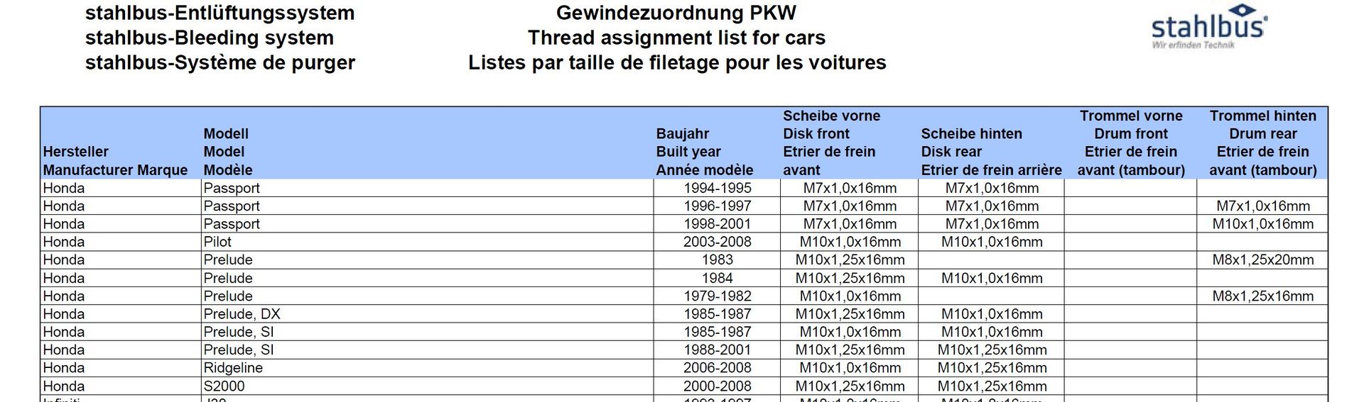

  • Folgende Größen werden benötigt:
    • Motor: M14x1,5
    • Bremse: M10x1,25x16mm
    • Getriebe: M14x1,5
    • Diff.: M18x1,5 (Ein- und Ablassschraube)
    • Kupplung: M8x1,25x13,5mm
    Stahlbus führt den S2000 in deren Katalog allerdings nur die Größen für die Bremse:
    Kupplungsnehmerzylinder ist laut Suche im Netz M8x1.25
    Das Entlüftungsventil hierzu in der Variante (S -13.5mm) wählen!
