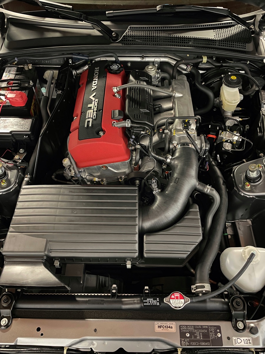

  • Habe neulich das Samco Intake, welches schon ein paar Jahre im Keller rumlag, eingebaut.
    Damit jeder weiß um was es geht. So sieht das Ding aus nur das meins in schwarz ist.

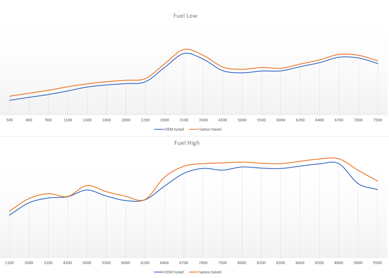

    Da das Popo-Meter doch einen Unterschied merkte, wurde kurzerhand nochmal abgestimmt.
    Bei der Abstimmung stellte sich heraus das im Schnitt 5% mehr Sprit hinzugegeben werden musste um den gesteigerten Airflow zu kompensieren.
    Bin dann nochmal raus aber diesmal auf die AB und auf top speed rausbeschleuningt. Danach wieder vergleichen und angepasst.
    Ergebnis war wieder überraschend da on top nochmal konstant ca. 5% an Sprit hinzu musste. Zugleich konnte in anderen Bereichen der Verbrauch gesenkt werden.

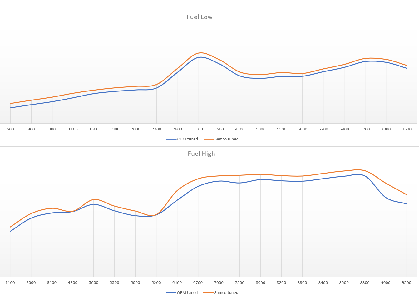

    Ich war dann so lustig und hab mir mal die Fuel High/Fuel Low Werte in ein Diagramm gepackt um den Unterschied zu verdeutlichen.
    Sieht dann so aus:
    Hätte ich ehrlich gesagt so nicht erwartet das der Unterschied doch recht deutlich ist im Vergleich zum OEM "Rüssel" :]
    Ein weiterer Interessanter Aspekt, sind die beiden Drehzahlbereiche wo sich die Linien berühren bzw. fast berühren da die Werte recht nah beieinander aber nicht gleich sind.
    Hieraus kann man schlussfolgern, dass das Setup mit den aktuellen Mods, an den beiden Stellen einen kleine Flaschenhals generiert.
    Sprich, mehr Kraftstoff bedeutet mehr Durchfluss, und Schwankungen im Durchfluss oder größere "Wellen" sind Anzeichen für Abgasstrahlreflexionen (Resonanzen) die sich bei Zunahme des Durchflusses negativ auswirken können.
    Ob hier ein größerer Durchmesser der Abgasanlage die beiden Bereiche "frei macht", sei mal dahingestellt. Zumal die beiden Bereiche genau an den Vtec-Umschaltpunkten liegen. Einmal bei 3800 und 6000 rpm und man hier bekanntlich immer kurz das Gemisch abmagert.
    Anyway, ich fands ziemlich interessant. Bin glaub der erste wo belegt, das der Samco "Rüssel" :] tatsächlich was bringt.

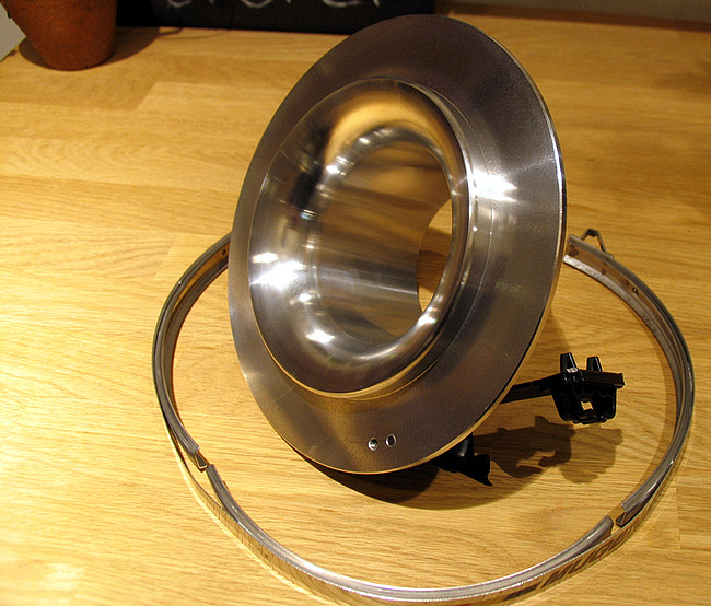

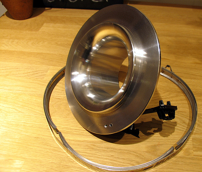

    Ja schon aber ein Velocity Stack ist nicht zu unterschätzen gerade bei Intakes.
    Hier ne nette Definition hierzu:
    Velocity stacks are also called intake trumpets, which gives you a bit better idea what they are. They're little trumpet-shaped air intakes for your engine. The trumpet shape smooths the flow of air into the intake, allowing the most air possible to flow through the given volume of the intake.
    Hier ein Screenshot vom Mugen VC:

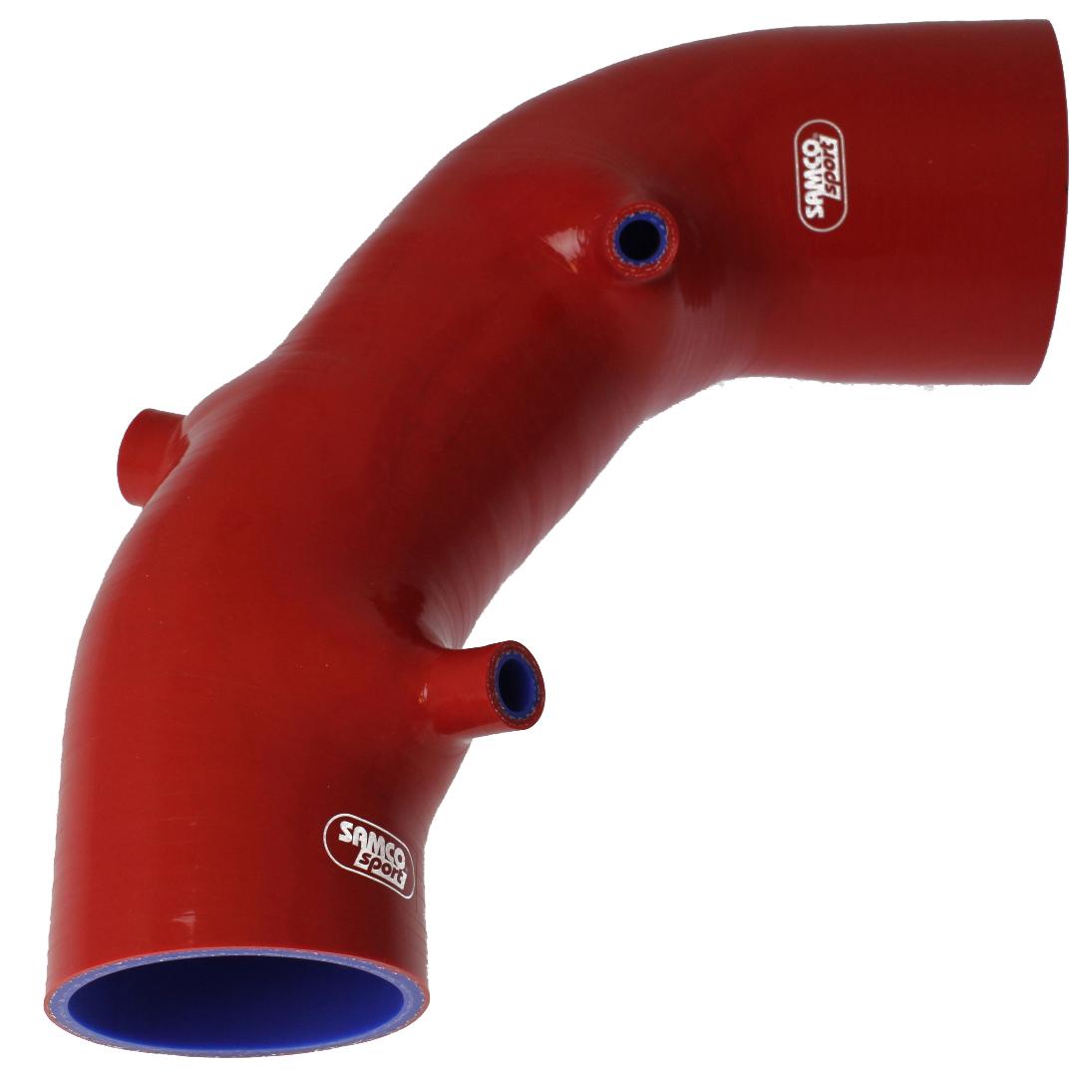

  • Es gibt den Schlauch in zwei Varianten "stock" zu kaufen.
    1x Pre-FL (AP1) mit Anschluss für die Luftpumpe und Kurbelwellengehäuseentlüftung und 1x FL (AP2) mit zusätzlichem Anschluss für IAT nahe der Airbox.
    Ob die einem Custom auch einen Schlauch ganz ohne Anschlüsse wickeln/backen, kann ich dir nicht sagen. Da müsstest du mal anfragen. Herstellungstechnisch sollte dem eigentlich nichts entgegen stehen.
