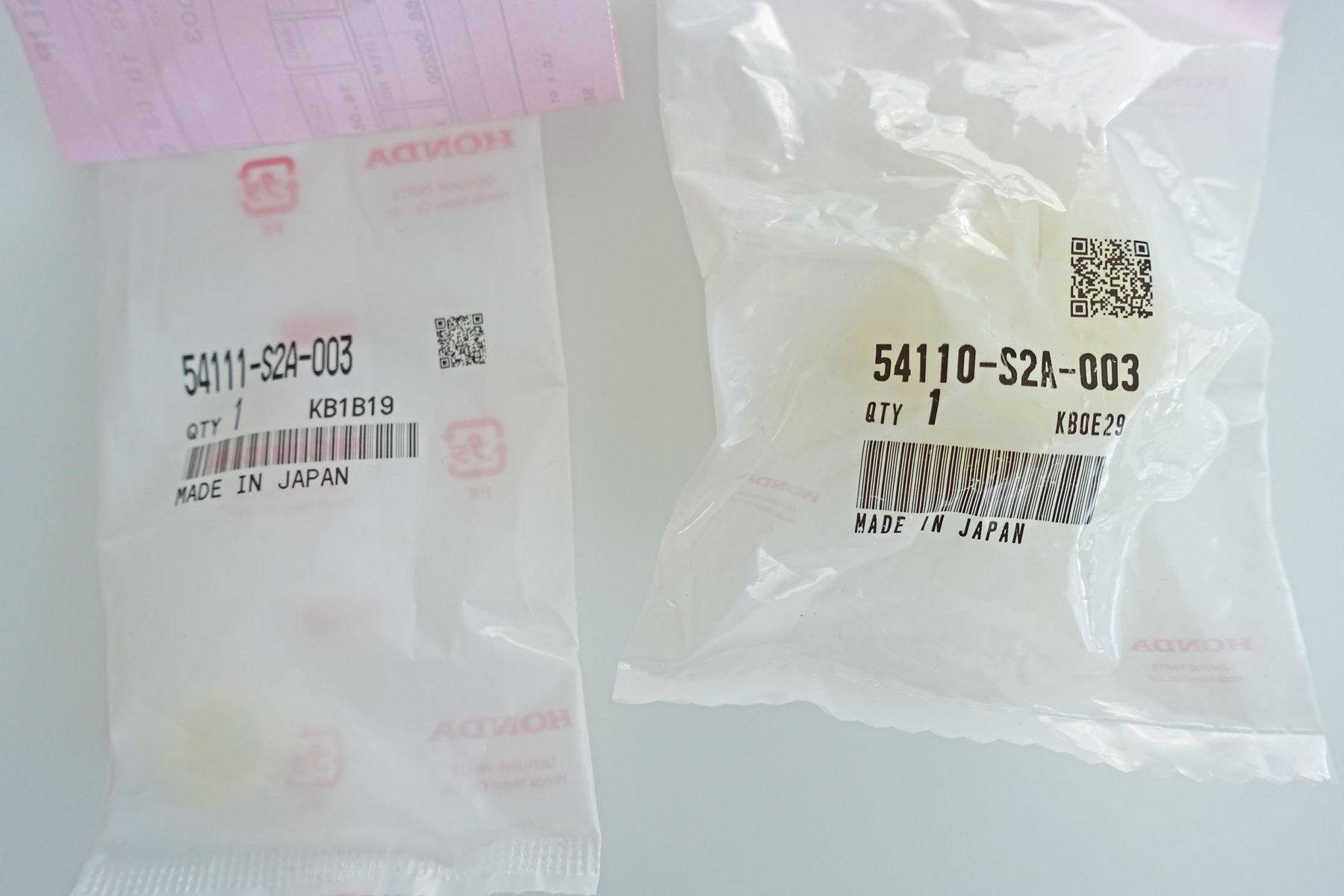

    Die Ersatzteilnummern lauten:
    54110-S2A-003 "Schalthebel Kugelsitz"
    54111-S2A-003 "Schalthebel Endkappe"

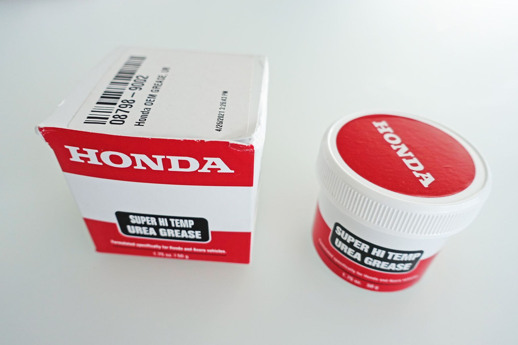

    08798-9002 "Honda Super Hi Temp Urea Grease"
    Die ersten beiden Teile erhaltet Ihr problemlos beim Hondahändler. Die kosten zusammen unter 30,- €. Das "Urea Grease" ist unter der mir bekannten Nummer nicht mehr über den Hondahändler bestellbar und wurde auch nicht mit einer Folge-Ersatzteilnummer fortgeführt.
    Ich habe das Fett daher aus Holland (darf ich hier die Quelle nennen?) bei http://www.akr-performance.de bestellt. Man spart sich lange Wege aus den USA oder Japan. Bei AKR Performance bekommt Ihr auch die anderen beiden Ersatzteile. Das Fett war teurer als die anderen beiden Teile zusammen. :S

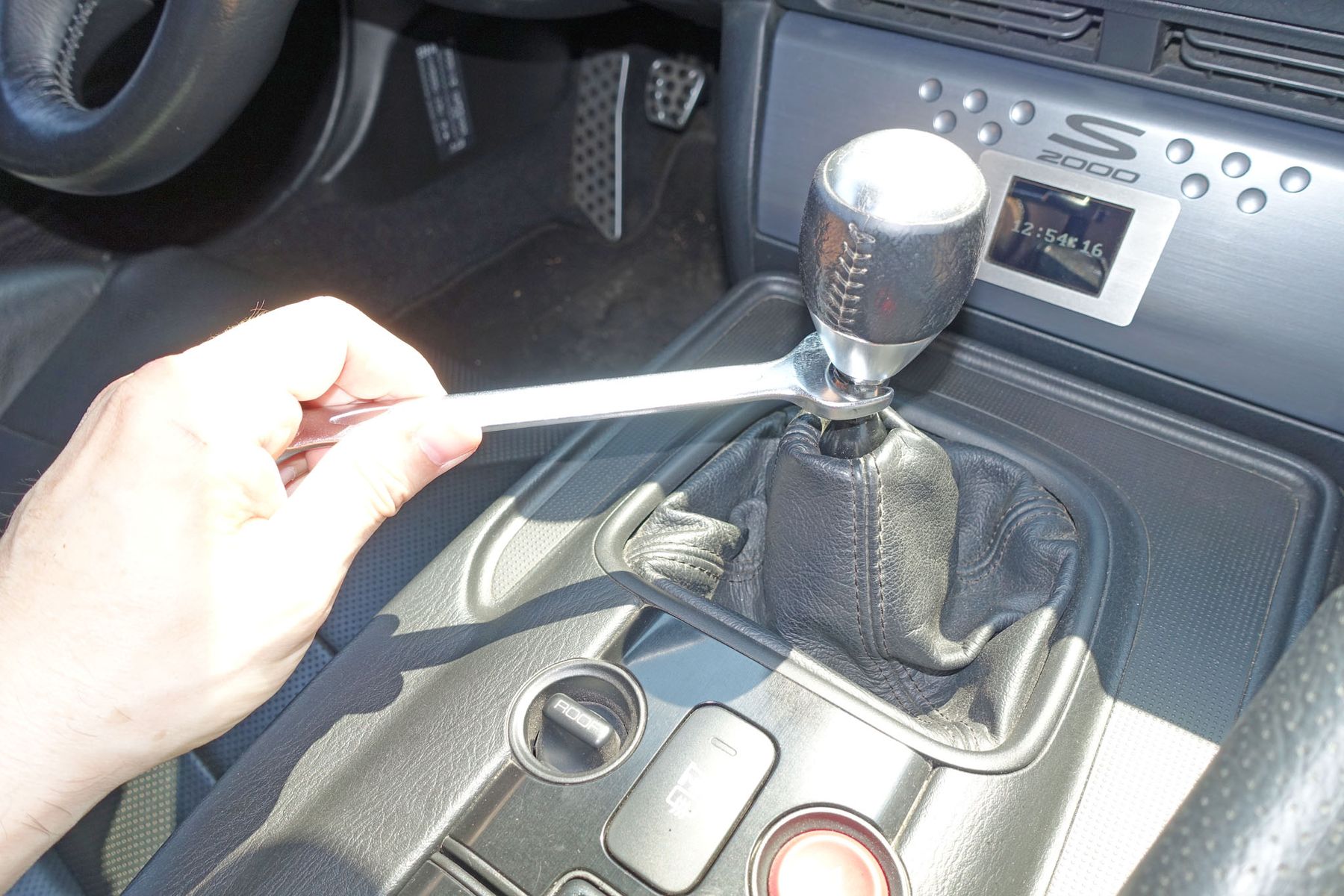

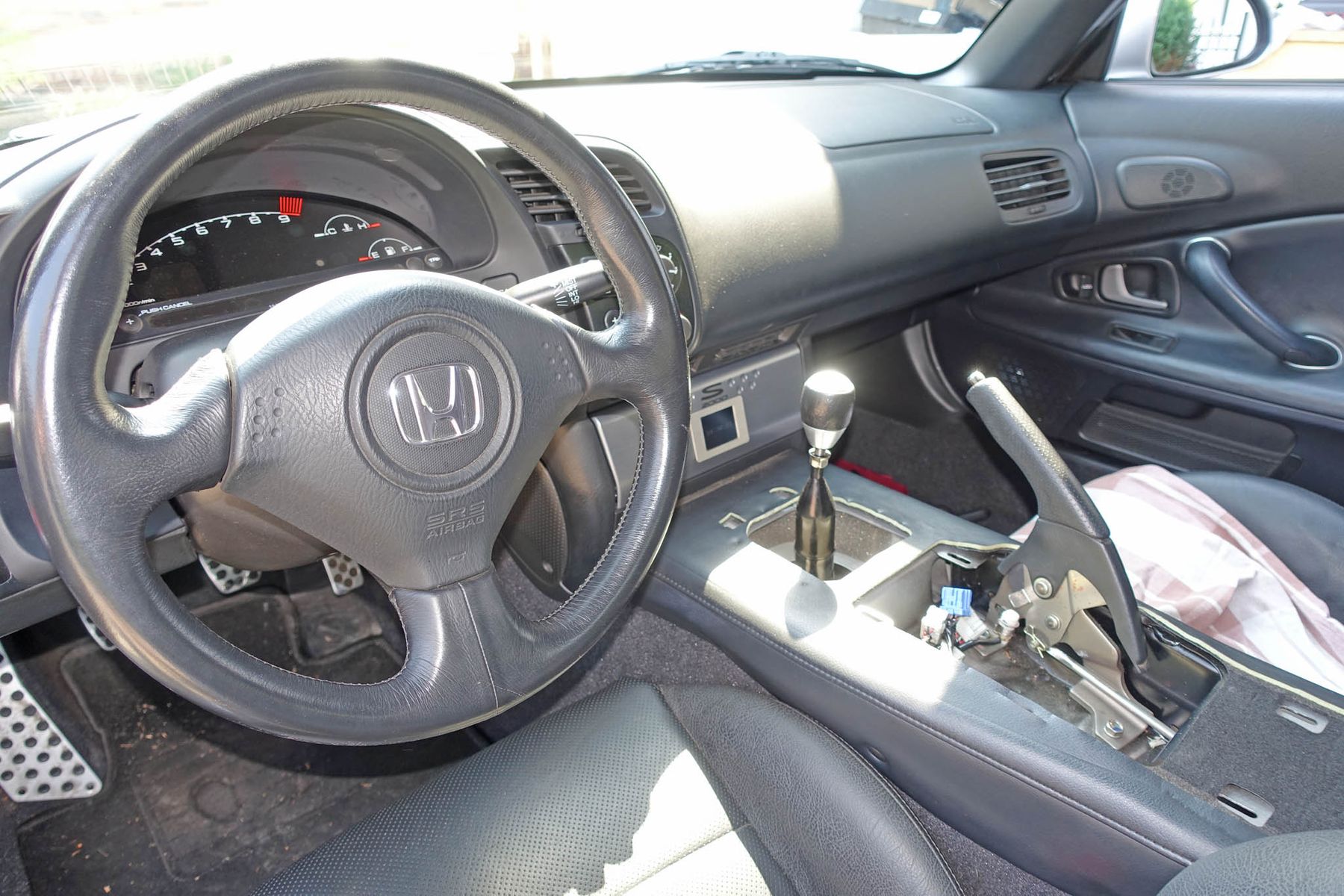

    Los geht´s also mit der Demontage des Schaltebels. Dazu muß zunächst der Schaltknauf ab. Mit einem 14er Schlüssel die Kontermutter festhalten und oben den Schaltknauf einfach abdrehen.

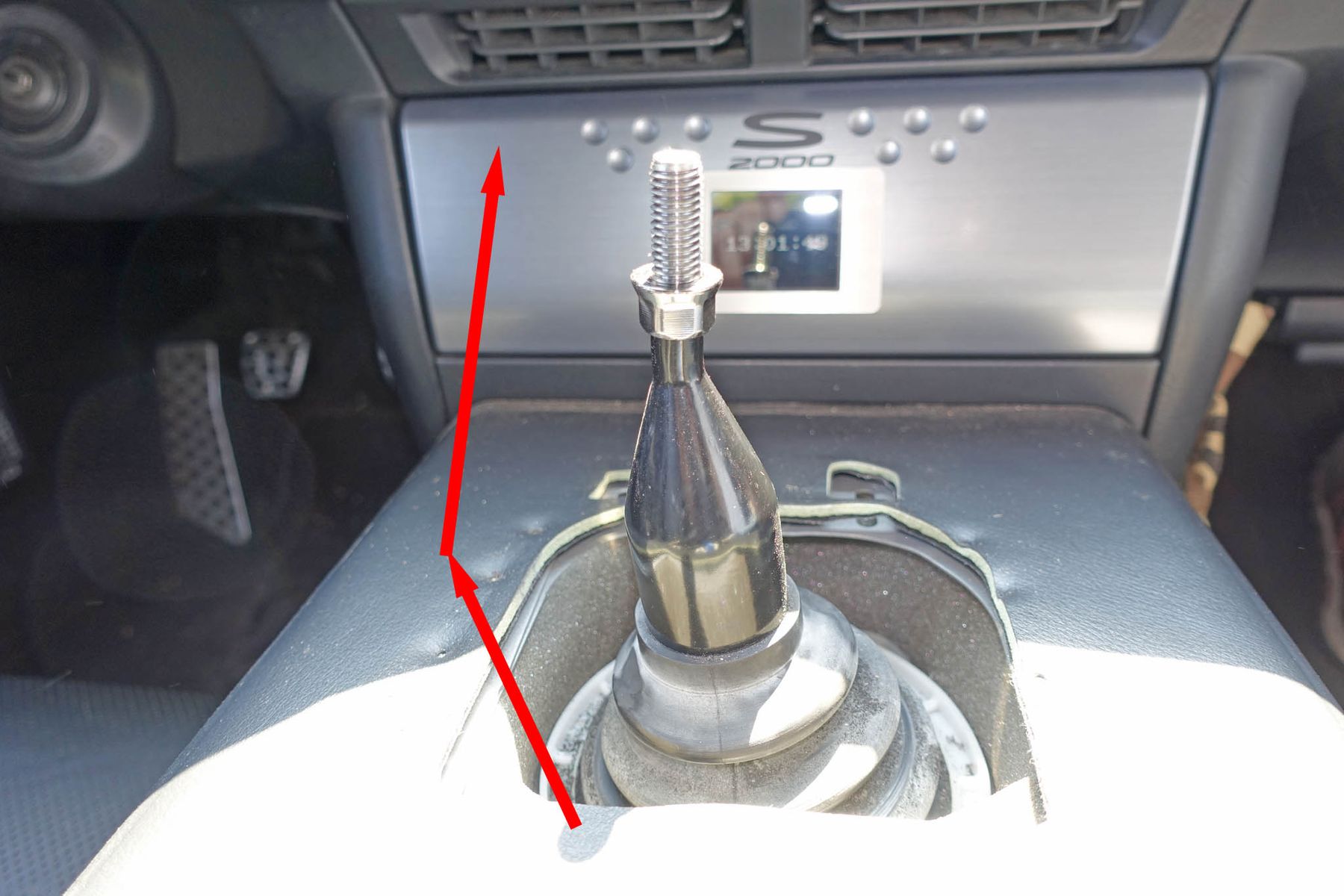

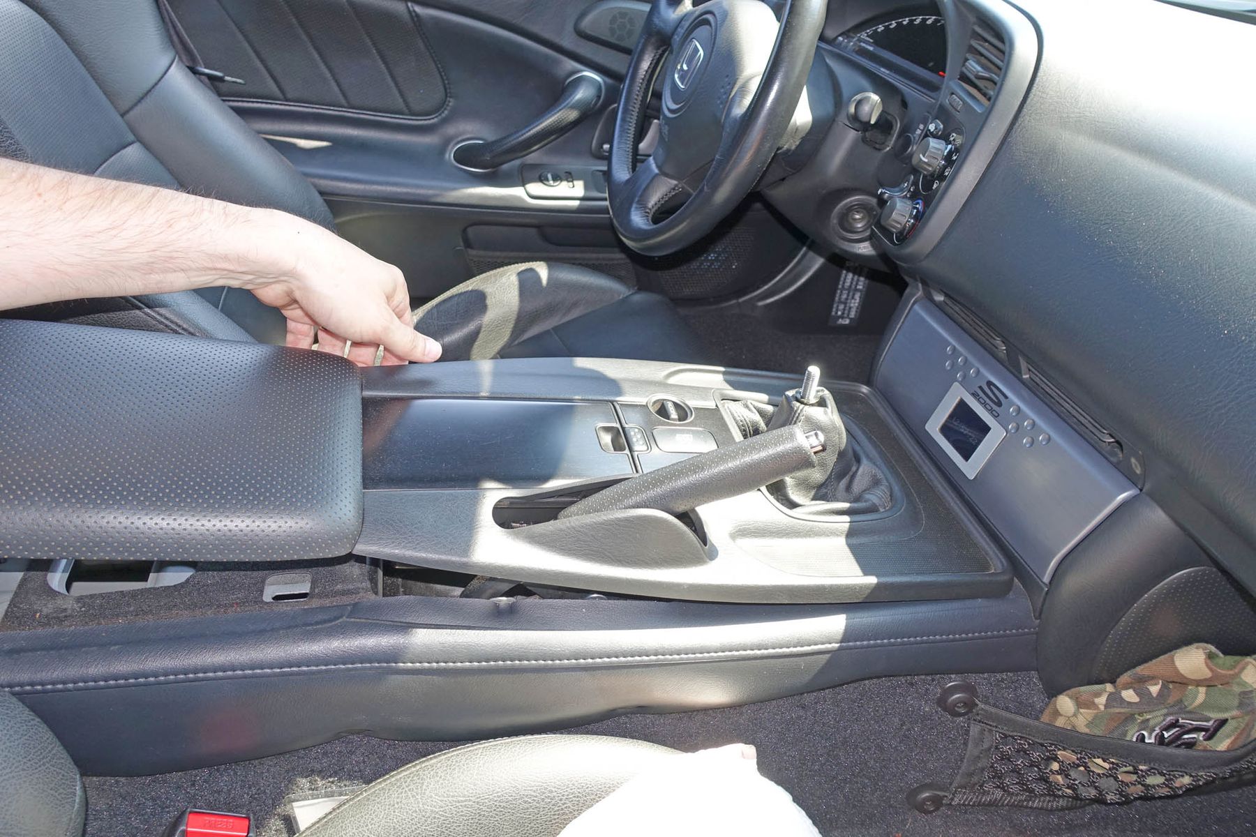

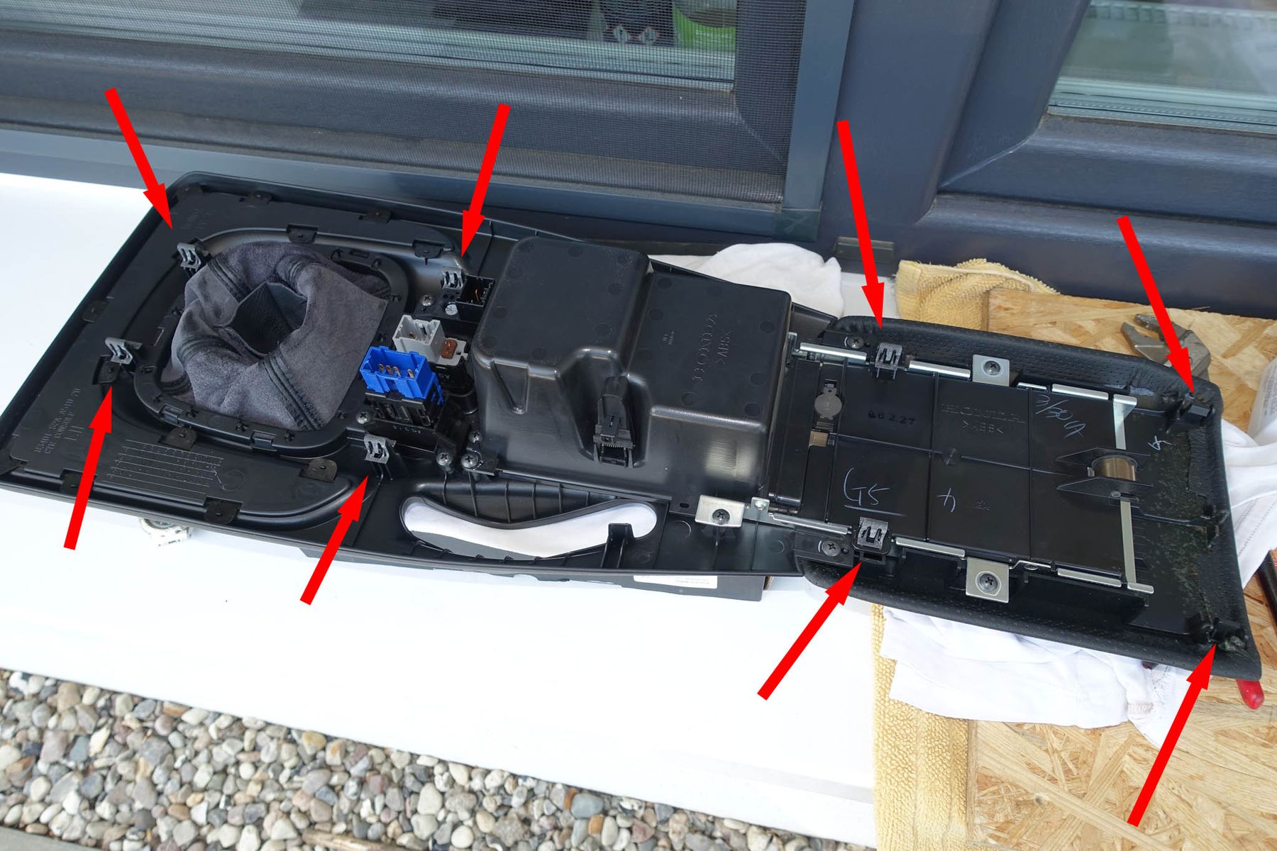

    Dann muß die Mittelkonsolenverkleidung raus. Dazu den Handbremshebel so weit wie möglich hochziehen und hinten in Richtung des Kofferraums mit der Hand einfach die Konsole vorsichtig anheben. Es gibt insgesamt 8 Halter bzw. Clipse. Von hinten nach vorne alle Clipse aushaken. Die letzten 2 von 8 Clipsen sind aus Kunststoff und können am ehesten brechen bei Biegung, daher hier mit dem Hebeln anfangen. Die anderen 6 Halter vorne sind aus Metall und nicht so empfindlich.

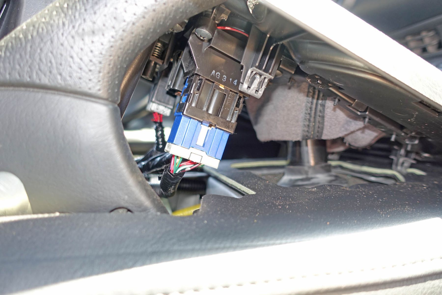

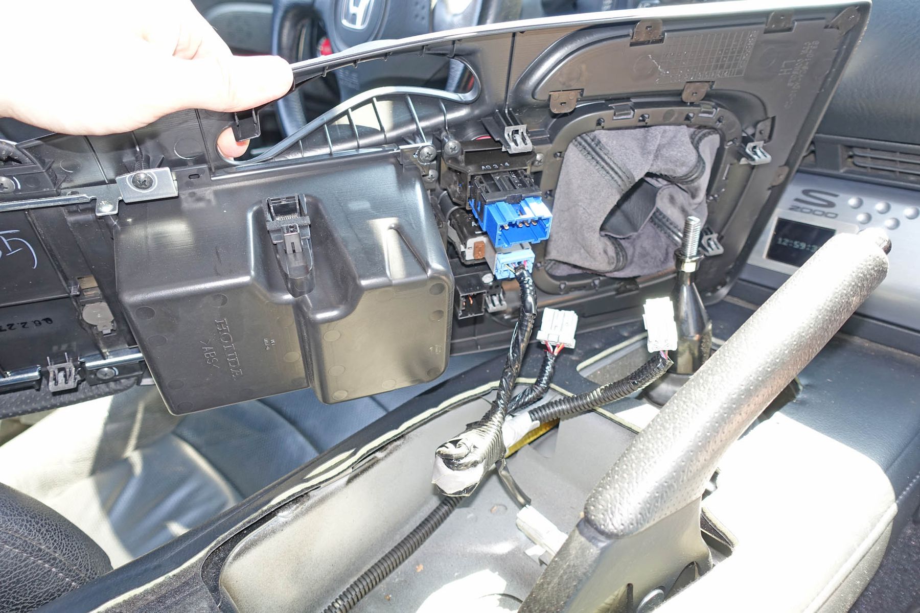

    Die Mittelkonsolenblende dann aber nicht wegziehen, sondern zuvor noch die Stecker unten abklemmen. Bei mir (MY 2006) sind es 3 Stück. Alle 3 sind einfach mit einem kleinen Sicherungsstift gesteckt.
    Hier nochmal ein Foto, wo man die Clipse gut erkennen kann.

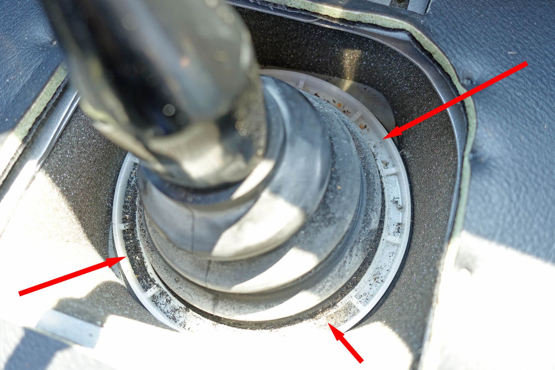

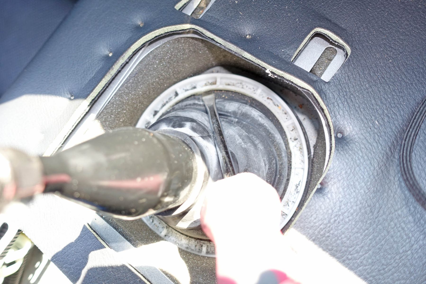

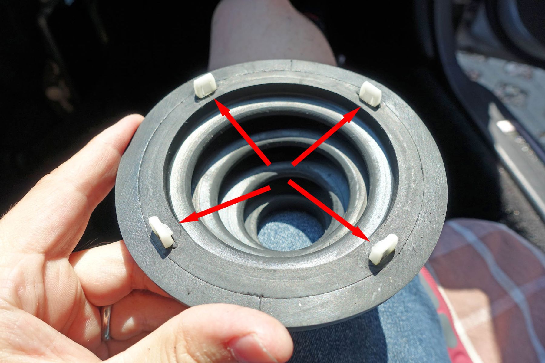

    Weiter geht es mit dem Lösen des weißen Kunststoffrings, der die Gummimanschette unten festhält. Dieser Ring hat 4 kleine Dreiecke als Markierungen. Unter diesen Dreiecken befinden sich die 4 Clipse, welchen den Ring unten fixieren.
    Gleich geht´s weiter...
    1st Owner
  • Ich habe es mit einem Löse-Tool für Türverkleidungen etc. versucht, aber der Ring sitzt zu fest. Ihr bekommt ihn am besten mit einem Schlitzschraubenzieher ab. Dafür in den Innenbereich des Rings zwischen Gummimanschette und Kunststoffring ansetzen und das ganze hochhebeln. Bei mir ging das soweit ganz gut. Weder ein Clip, noch die Manschette wurden dabei beschädigt.
    Hier kann man auf der Unterseite der Manschette noch die 4 Clipse ganz gut erkennen.

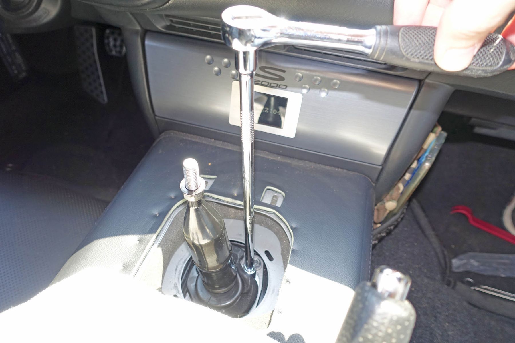

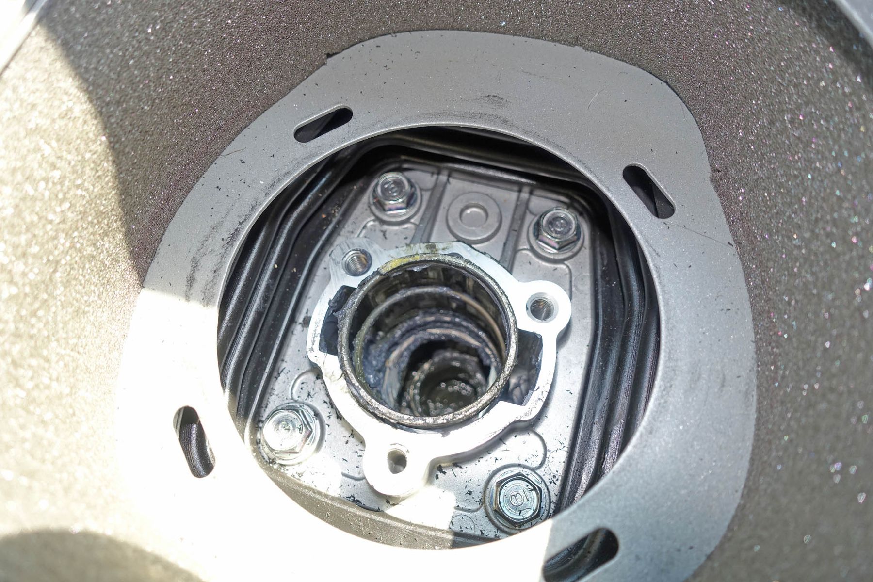

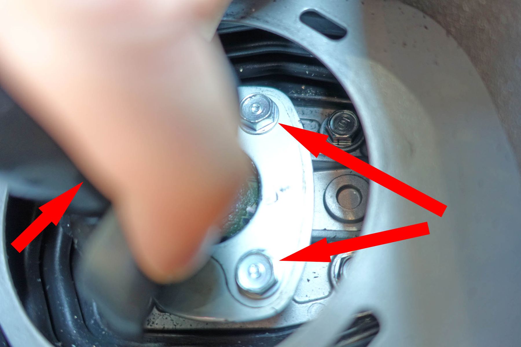

    Wenn Ihr diese anhebt und zur Seite schiebt, legt Ihr die 3 darunterliegenden Schrauben frei. Diese müssen ausgebaut werden.
    Dazu mit einer Verlängerung und einer 10er Nuss einfach lösen. Beim späteren Zusammenbau beträgt das Anzugsdrehmoment für diese Schrauben laut WHB übrigens 9,8 NM.

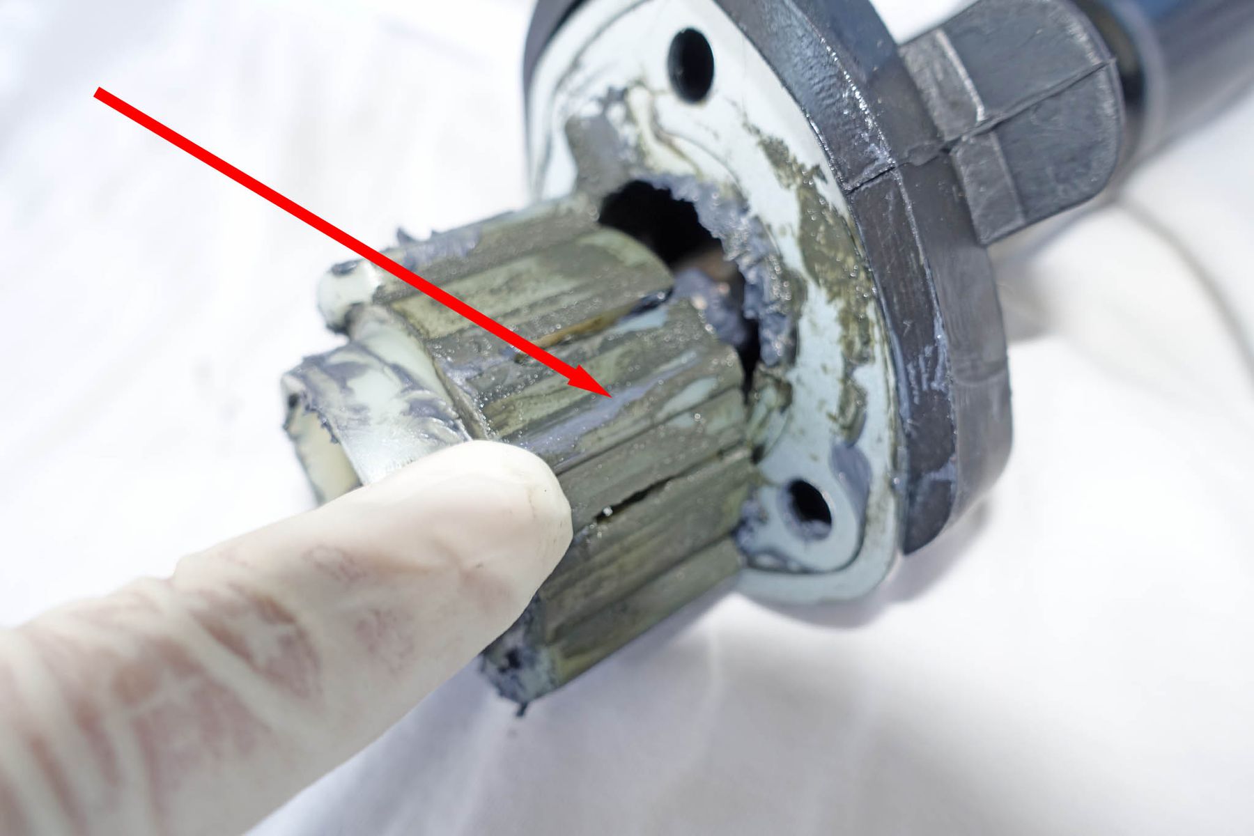

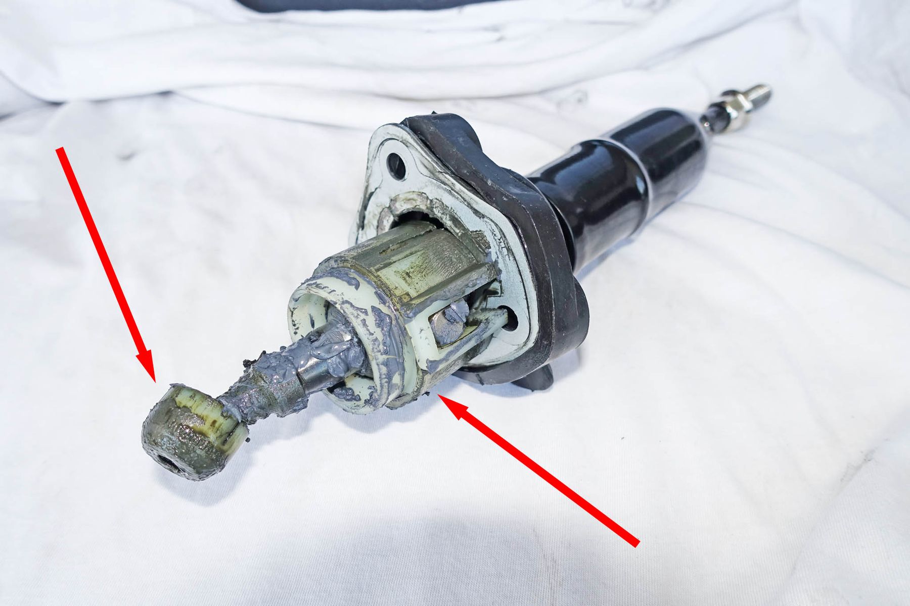

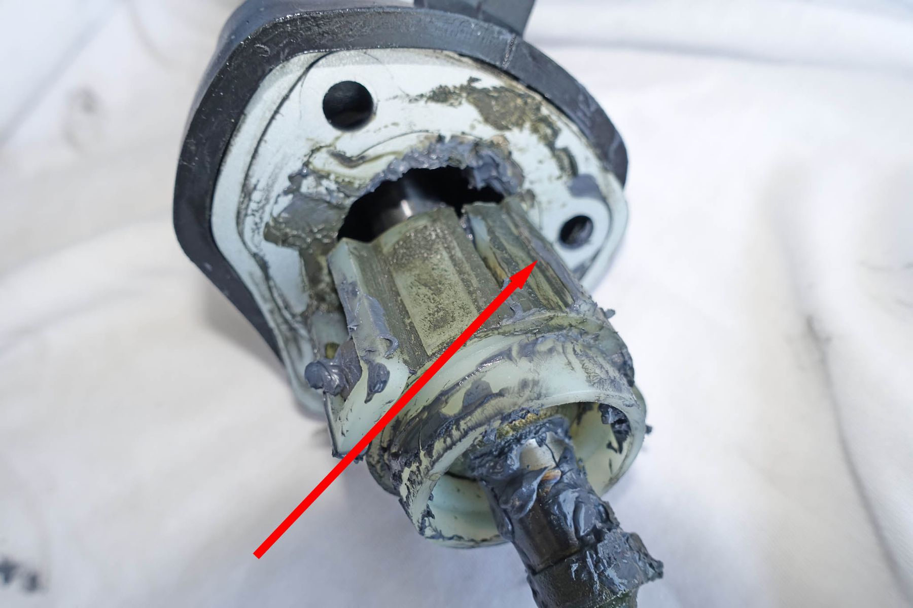

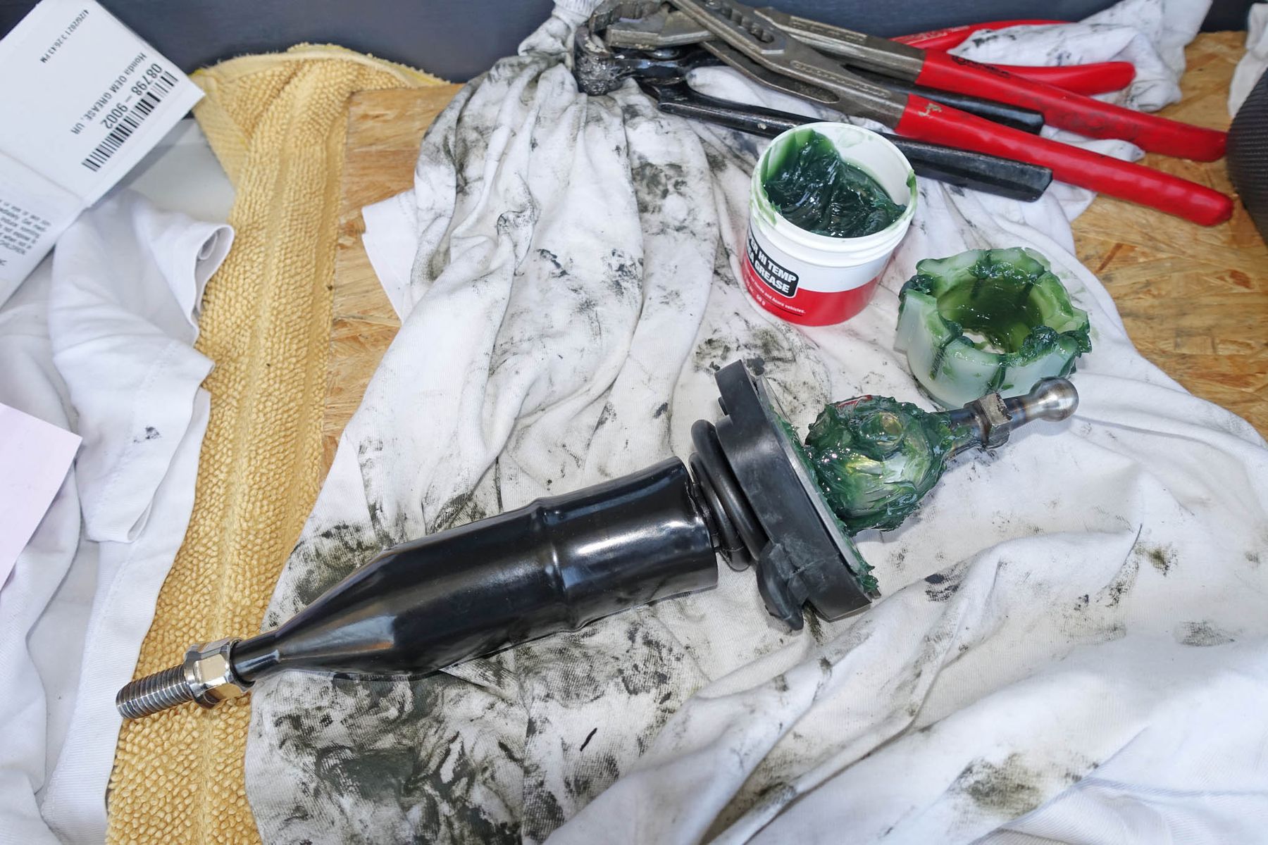

    Wenn Ihr diese 3 Schrauben gelöst habt, dann könnt Ihr den Schalthebel nach oben rausziehen. Das ganze Zeug ist echt schmierig. Schön zu sehen ist das alte, schmodderige Fett. Die markierten Teile aus Kunststoff tauschen wir gleich aus.

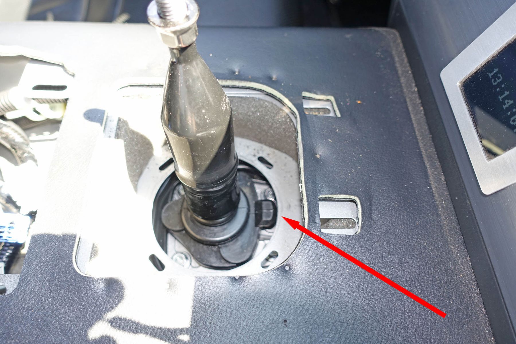

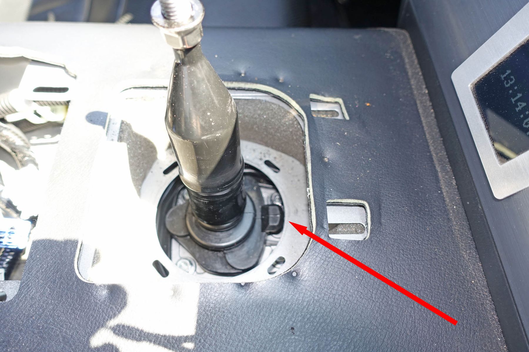

    Bevor ich das saubermache, wollte ich euch aber noch auf ein wichtiges Detail aufmerksam machen. Das obere Kunststoffteil hat vorne eine "Nase", die immer nach vorne zeigen muss. Wenn Ihr das Ersatzteil dazu falsch herum einbaut, was erstmal am Schaltstock geht, dann könnt Ihr wahrscheinlich nicht mehr schalten.
    Daher ist wichtig zu wissen, wo vorne am Schaltstock ist (er knickt nach rechts ab), damit nach vorne auch die Nase von dem Kunststofflager zeigt.
    Hier nochmal die Nase:

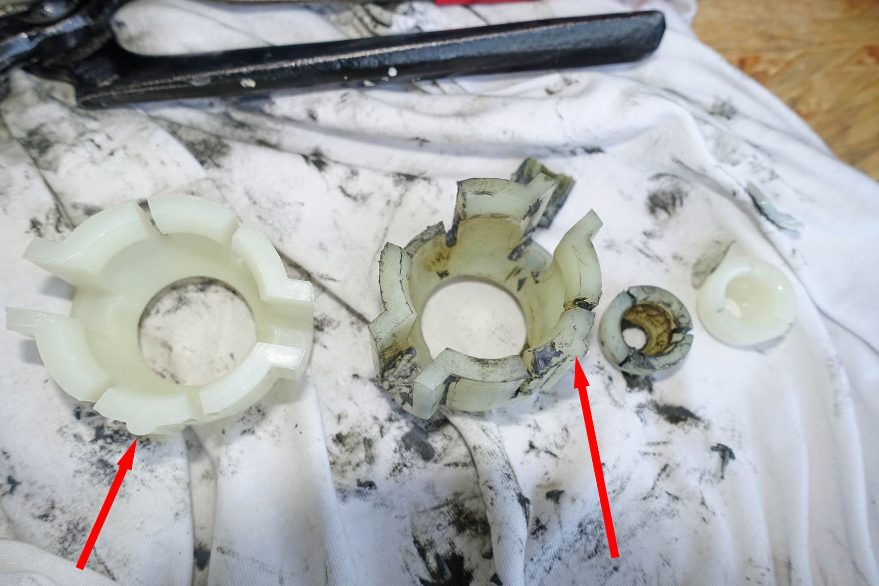

    Als nächstes ziehen wir die alten Kunststoffteile runter und reinigen alles. Das Abziehen ist nicht ohne. Zum einen ist es echt glitschig, zum anderen braucht man gut Kraft... 8|
    Hier mal alt gegen neu. Ich habe die Nase(n) nochmal markiert.

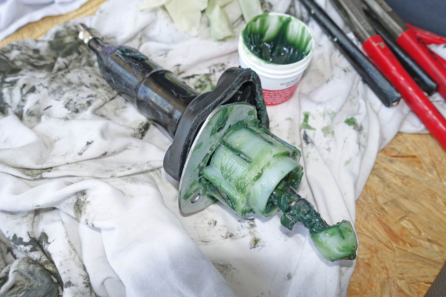

  • Bevor wir die neuen Teile aufpressen, muß noch alles satt mit dem geheimnisvollen Honda Urea Fett geschmiert werden. 8)
    Hier sind die neuen Teile schon aufgezogen. Man fängt mit dem großen Lager oben an und drückt das Ende des Schaltstocks anschließend in das kleine Lager unten. Vorsicht: Da Ihr ja alles schön satt gefettet habt und das kleine Lager unten kleine Schlitze hat, schießt das Fett beim Einsetzen mit ordentlich Kraft raus. Es ist nicht so gut, wenn man die Arbeiten in der Nähe einer Rauh-Putz Hausfassade macht. Das Fett konserviert dann auch die Fassade. :S^^:P

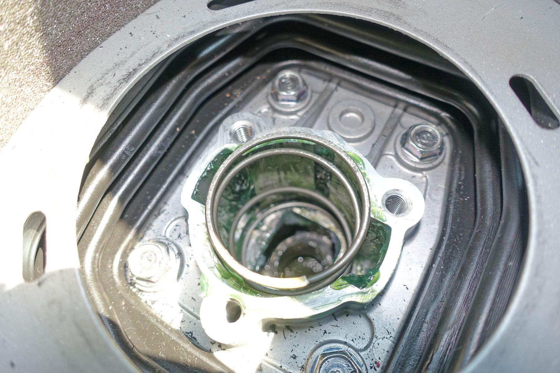

    Nun widmen wir uns noch der schmodderigen Einfassung des Lagers des Schaltgestänges.

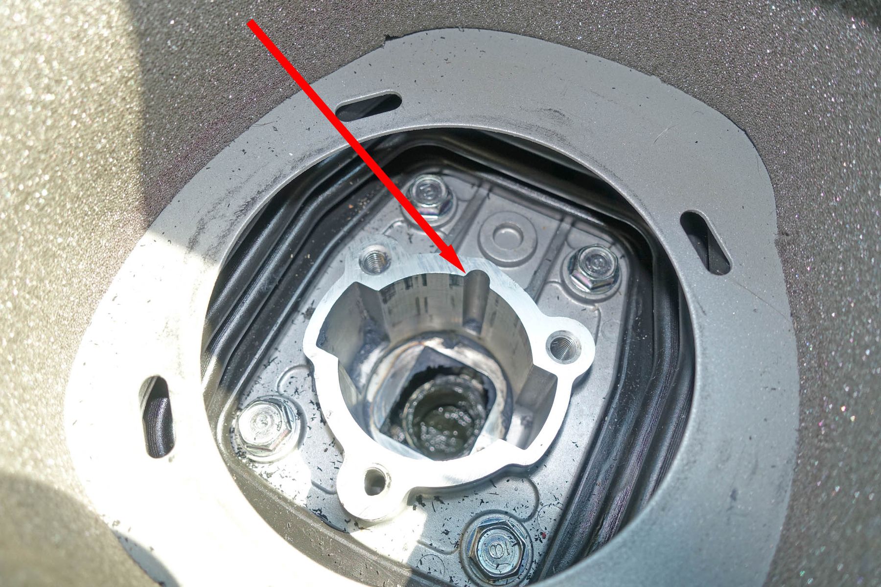

    Die Feder könnt / solltet Ihr rausnehmen, damit Ihr auch diesen Bereich reinigen könnt.
    Hier seht Ihr, wo diese ominöse Kunststoffnase nachher einrasten muß.
    Wenn alles gereinigt ist, wird auch hier alles einmal geschmiert und die Feder, mit dem Prüflack nach oben zeigend, wieder eingesetzt. Dann schmiert Ihr auch noch die Feder, damit überall Fett ist.

    Das hat gut geklappt, so daß ich dann den Einbau weiter fortgeführt habe. Dabei ist mir aufgefallen, daß die Farbe der Stecker für die Mittelkonsole nicht identisch ist mit den Kabeln. Das blaue Kabel bzw. der blaue Stecker kommt nicht die blaue Buchse. Das war aber auch schnell gelöst.

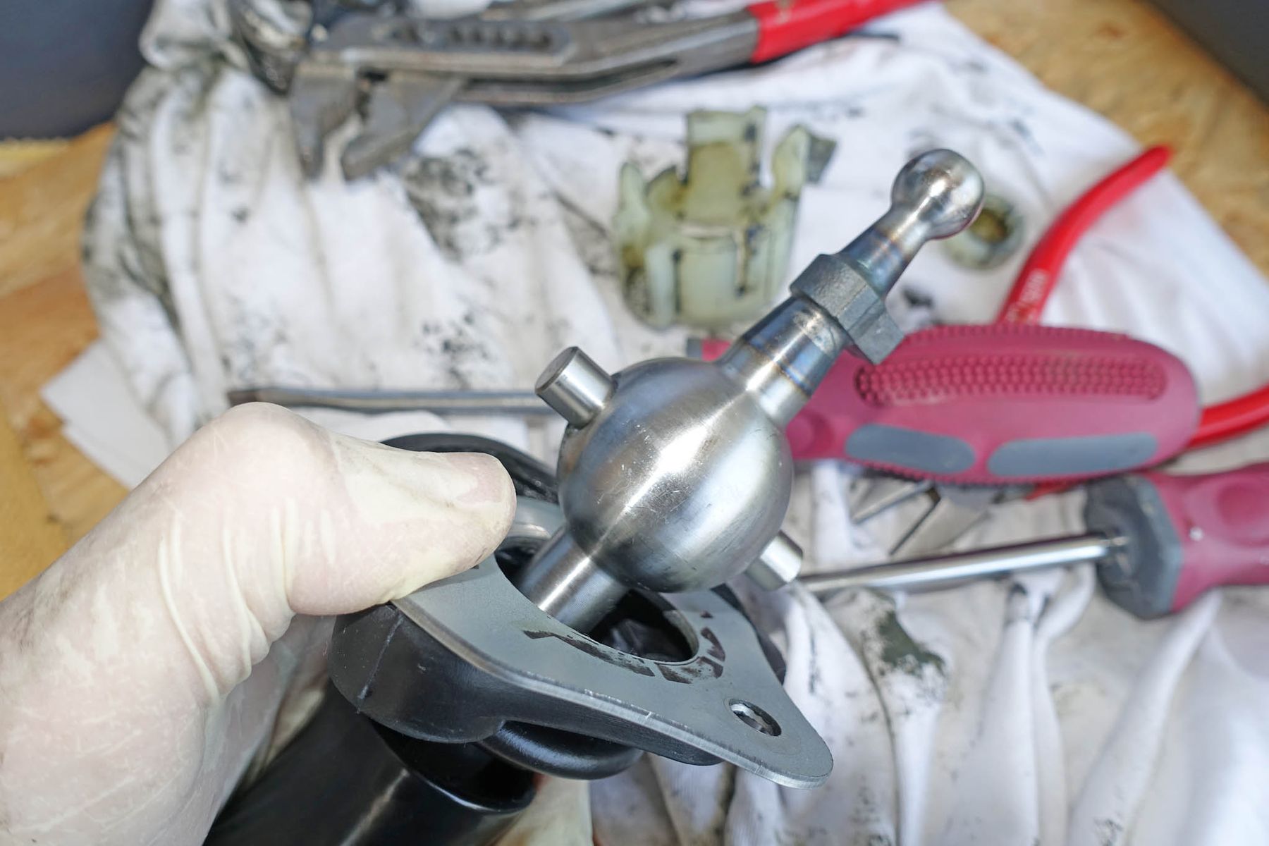

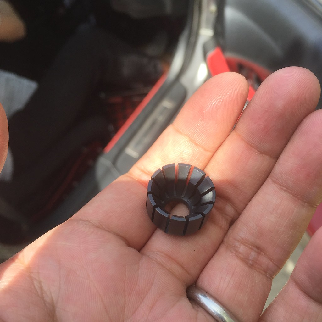

  • Hättest doch gleich einen metal shift collar eingebaut. Den merkte man sehr gut.
  • Ist das die kleine „Kugel“ ganz unten am Schaltstock? Die habe ich getauscht. Allerdings wieder in OEM Kunststoff. Ich habe gesehen, daß es auch Aftermarket-Teile aus Metall gibt.
    Alex
    1st Owner
  • Ich glaube er meint das hier
    Genau
  • Super erklärte und bebilderte Anleitung! :thumbup:
    Fehlen eigentlich nur noch die entsprechenden Teilenummern ;)
    Hatte diese Maßnahme auch schon in Planung, wird dann wohl in der nächsten Winterpause erledigt...
    Danke!
  • Was soll dass Metal den bringen ?
    Habe meine Schaltung auch gefettet dieses Jahr nach 15 Jahren er schaltet sich jetzt wie ein Neu Wagen!
    Das er sich wieder wie neu schaltet, bezweifle ich ja auch nicht.
    Der Shift Collar hat andere Maße (geringere Toleranzen) und sitzt damit deutlich strammer in der Fassung.
    Entsprechend fühlt sich auch die Schaltung an. - direkter, präziser.
    Verschleiß ist auch geringer wobei ich das bei regelmäßiger Wartung jetzt eher relativ ist.

  • Hi, vielleicht würde diese Frage irgendwo schon gestellt, dann entschuldigt.
    Das "08798-9002 "Honda Super Hi Temp Urea Grease" scheint ja irgendwie nirgends mehr lieferbar zu sein. Kennt jemand ein Nachfolgeprodukt oder Alternative?
    Mein Kollege meint "irgend ein Graphit-Fett verwenden" ....
    A4H-Tech schlägt mir ein Fett vor, welches auch für Fahrwerksbuchsen verwendet wird.
    Any ideas?
    Gruss, Markus
  • Im Grunde genommen sollte es auch ein Polyurea Fett von anderen Herstellern tun. Die Fette dieser Art müssen gewissen Kriterien/Eigenschaften entsprechen, daher sollte es keine nennenswerten Unterschiede geben. Bis auf ggf. Aussehen, Geruch, Farbe.
    Das Lucas X-Tra Heavy Duty-Schmierfett ist ein Schmierfett auf Polyharnstoffbasis, das wie das Honda Urea auch grün ist.
    Lucas X-Tra Heavy Duty Grease
