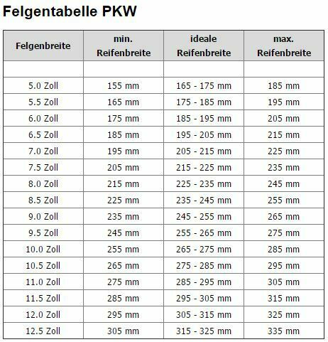

  • Na tip top :) vielen Dank dafür. Gibt's aowas auch für die ET? :lol:
    Pi mal Daumen gesagt, alles kleiner ET50 geht nicht ohne Arbeiten an den Kotflügeln. Aber Nagel mich da nicht fest.
