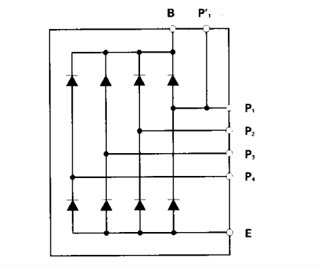

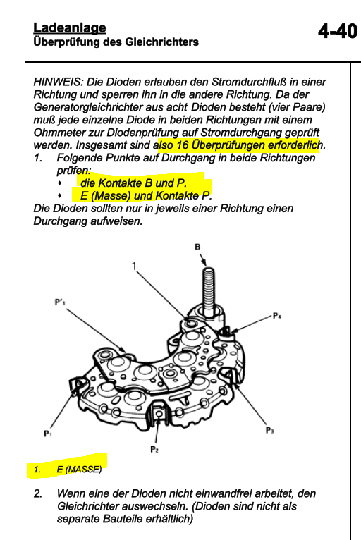

  • Hi roku
    kannst du der Community einen Gefallen tun und deinen Gleichrichter bzw. die einzelnen Dioden einmal durchmessen?
    Gerne die Widerstandswerte messen und hier posten.
    Ich habe gerade bei einer Ersatz-Lima nachgemessen.
    Alle Dioden haben in Sperrrichtung circa 600 kilo-Ohm (die einzelnen P' zu B).
    Wenn der Gleichrichter der Übeltäter ist, muss ja mindestens ein Diodenpaar auffällig sein.
    2003 Monza Red
    HKS Hi-Power | K&N Intake / AEM Dry-Filter | Mugen Ölwanne
    5W-40 Motor | 75W-140 Diff | MTF3 Getriebe
    KW V2 | OEM FLV1 17" | Michelin Pilot Sport 4 | Cusco Carbon Domstrebe
    Foren-Thread zu meinem S2000
    Einmal editiert, zuletzt von .: Dome :. (29. April 2025 um 19:44)
  • Du schreibst, dass du in Sperrrichtung gemessen hast.
    Messe das Ganze in beide RIchtungen, weil eine i.O. Diode leitet nur in eine Richtung. Wenn die Diode in beide Richtungen oder überhaupt nicht leitet, ist sie defekt.
    Außerdem sind Ohm Messwerte hier nicht ideal, um einen Defekt zu bestimmen. Nutze hierzu am besten ein Messgerät mit Dioden-Funktion, wo die Spannung misst und somit genauer ist. Ohne diese Funktion hast du keine genauen Ergebnisse.
    2 Mal editiert, zuletzt von MUGEN_S2K (29. April 2025 um 18:54)
  • Alles gut, ich habe in beide Richtungen gemessen.
    In Offen-Richtung Widerstand von ca 600 kilo ohm und in Sperrrichtung wird nix bzw OL angezeigt.
    Bei allen paaren gleich.
    Mein Ersatz Gleichrichter (Neuteil) zeigt dieselben Werte, also ist das schon richtig so.
