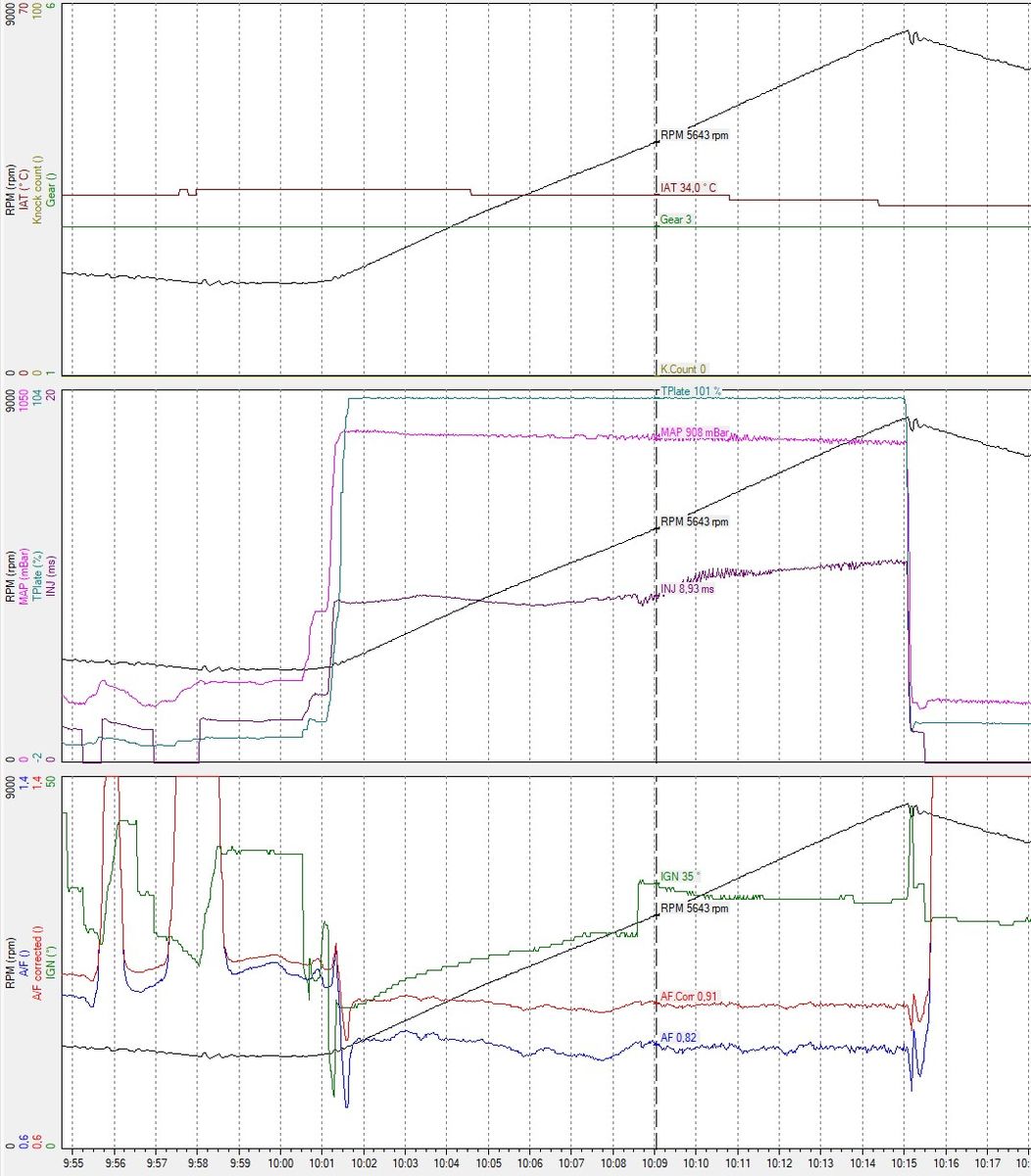

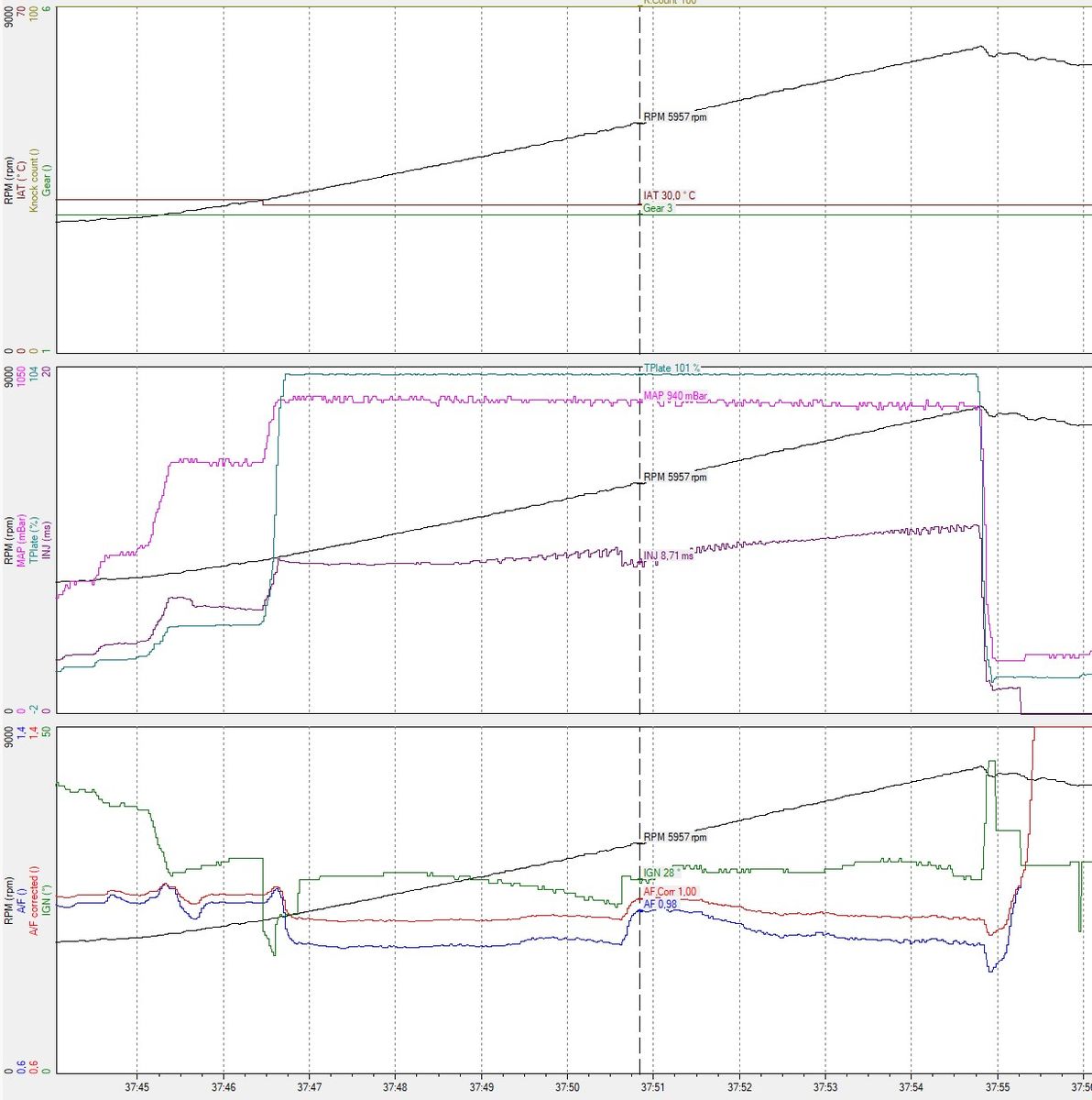

  • Anbei ein Beispiel vor u. nach dem etune. Den VSA/DBW S-en sagt man ja nach, dass sie recht mager laufen und insbesondere im Bereich der VTEC Transition noch mal weiter abmagern. Diese Thematik wollte ich primär mit dem etune in Richtung "safety" adressieren. Max. Leistung stand u. steht nicht im Focus. Man sieht schön wie der Lambda-Wert kaum mehr ansteigt (VTEC Transition OEM 5850rpm, etune 5450rpm).
    links OEM, rechts e-tunez
    Felix4389 hatte letztes Jahr im Hondata-Forum geschrieben, dass die AF-corr Werte des Flashpro sehr gut mit denen einer externen Wideband-Sonde korrelieren.

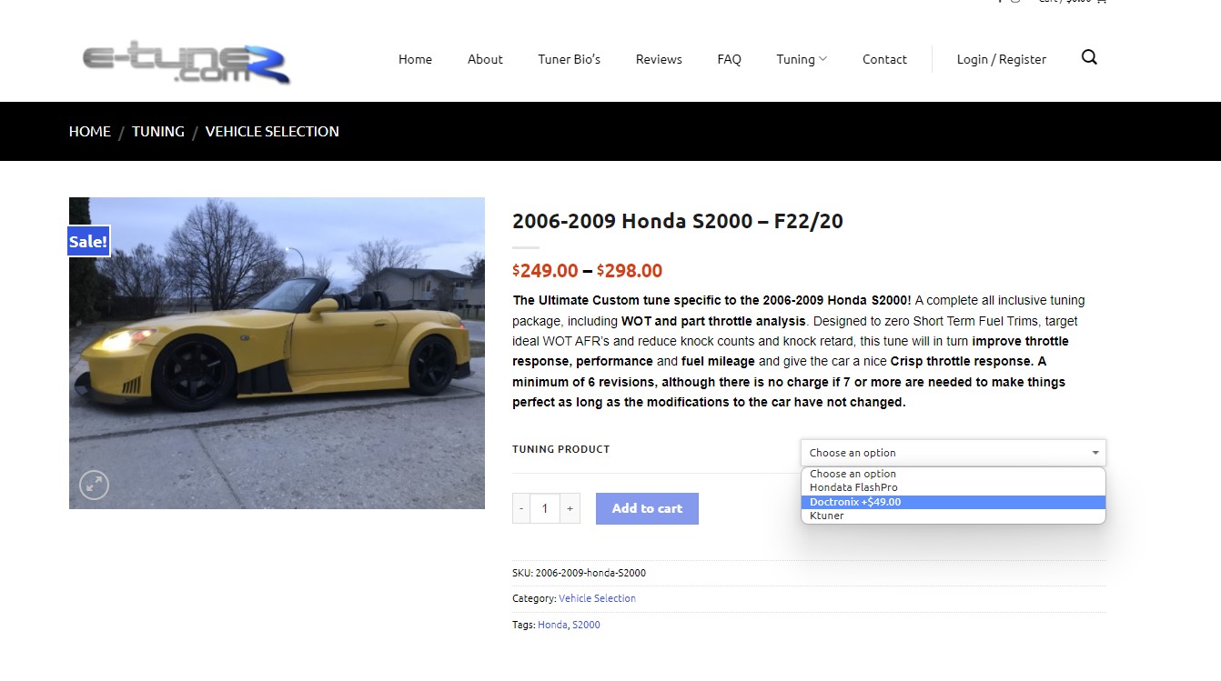

  • Wenn du dir bzgl. Baujahr unsicher bist, schreib die Jungs kurz an bevor du bestellst. Info@e-tunez.com
    Nach meinem Verständnis sollte es die Auswahl im Screenshot sein.
