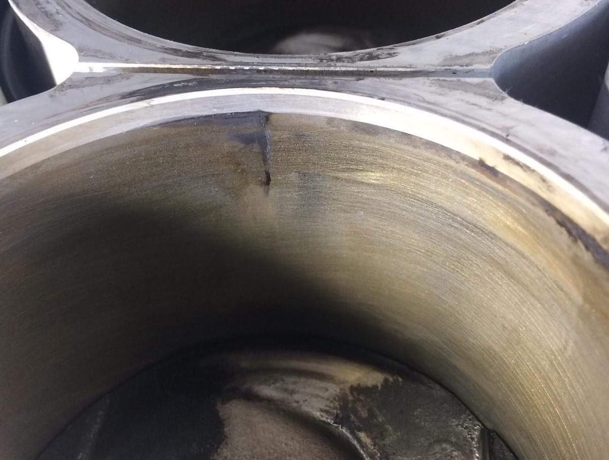

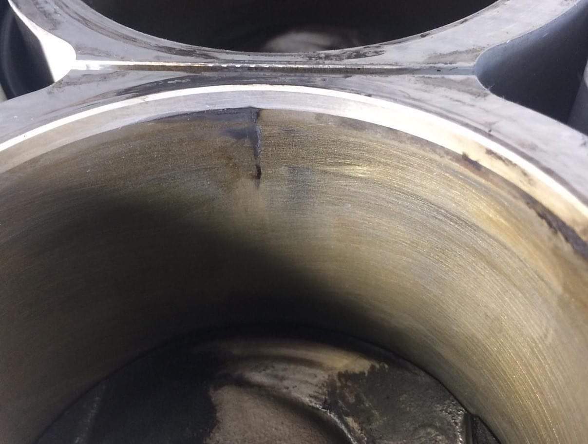

    Der K20c Turbo aus dem FK2 und FK8 sind leider ein Griff ins Klo.
    Die haben massive Probleme mit der Kopfdichtung. An sich ja keine große Sache, verstärkten und gut.
    Leider bekommen die Blöcke Risse in den Laufbuchsen, das merkt man erst zu spät, laufen tun die nämlich ganz normal bis es eben zu spät ist.
    Hier mal nen Bild von nem serienmäßigen FK8 mit ca. 60.000 km der die Kopfdichtung verstärkten wollte. Lief ganz normal bis zum zerlegen ohne Auffälligkeiten. Sah dann allerdings so aus:
