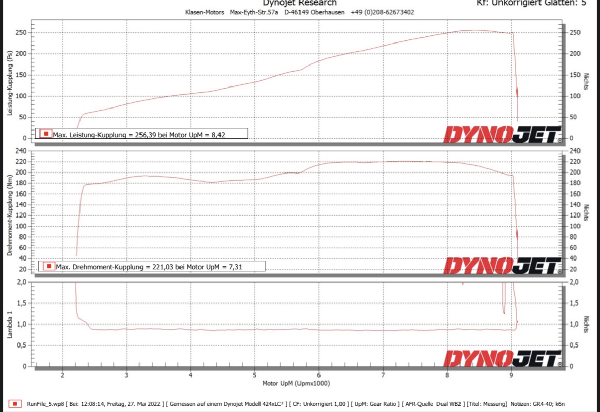

  • Erstmal großes Dankeschön an Walter für die tolle Zusammenarbeit und das tolle Ergebnis.
    Man kannte sich noch von alten Coupe Zeiten.
    Anfangs hatten wir einpaar Probleme mit den Lamdawerten… nach systematischer Fehlersuche war der schuldige schnell gefunden. Und genau deshalb habe ich mich gegen eine Fernabstimmung von etunz entschieden.
    Lange Rede kurzer Sinn….
    256ps 221nm
    Gemessen und fein abgestimmt auf Dynojet bei Klasen Motorsport
    Vorher auf der Straße Basemap erstellt und verfeinert… nach dem Prüfstand nochmal verglichen, passt Perfekt!

  • Wie auch immer…
    Was ich nich vergessen habe zu erwähnen.
    Walter hat sich sehr viel Zeit genommen um die Teillast abzustimmen. Das Auto hängt sehr gut am Gas und die Lambda passt zu jeder Drehzahl Perfekt 👌🏼

    Wenn ich seine Messwerte aber richtig interpretiere, dann scheinen die Werte zwischen Straße (Fahrtwind?) und Prüfstand mit offener Haube recht ähnlich zu sein sodass nur noch minimal nachjustiert werden musste? Vielleicht also gar nicht so verkehrt?
