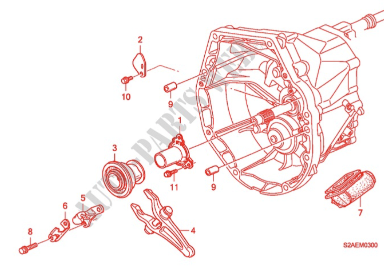

    Des Weiteren bezieht er sich aufs Ausrücklager (3) und dessen Führung (1) auf dem es beim Kuppeln hin und her bewegt wird. Wenn hier das Fett nicht ausreichend oder Furz trocken ist, läuft das Lager nicht mehr sauber und kann fressen. Dann trennt die Kupplung nicht mehr sauber und kann deine Symptome verursachen. Würde auch mal die Ausrückgabel (4) prüfen, ob in der Führung vom Geberzylinder ein Abrieb erkennbar ist. Gleichzeitig den Kugelkopf am Zylinder prüfen, ob sich hier ein Grat bzw. Druckstelle gebildet hat. Das verursacht zwar keine Vibrationen per se aber ein ruppiges Kupplungsgefühl. In dem Fall einfach den Kugelkopf sauber abschleifen und neu einfetten.
    So viel zur Ferndiagnose. Jetzt musst halt mal ans Auto und die möglichen Fehlerquelle anschauen/prüfen 😁
