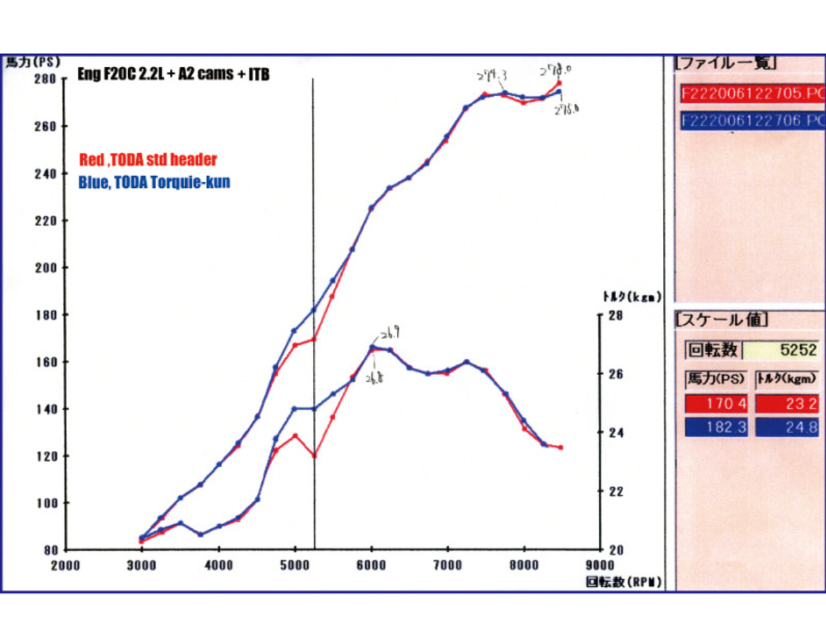

    Wie es in der Frage, wer hat einen Fächerkrümmer und welchen? Sprich, Mugen, Toda, Spoon, HKS, J's usw.
    Geht jetzt nicht um TÜV sondern, habt ihr den nur bolt on, oder mit Abstimmung, spürbare Änderungen oder nicht?
    Geht mir rein ums technische umsetzten und positives / besseres Gefühl beim Fahren, oder auch nicht. Das soll keine how much is the fish, äh PS Diskussion werden. Ich weiß das der Original Fächerkrümmer schon sehr gut ist. Aber war auch auf Regularien ausgelegt, können die anderen wirklich was optimieren oder ist das nur homöopathisch?

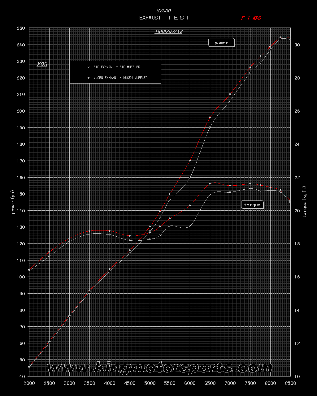

  • Mugen Krümmer, Mugen AGA, Mugen Intake und passendes Kat-Ersatzrohr mit Abstimmung.
    Das Ganze Drehzahlband fühlt sich damit anders an. Mehr "elastischer" trifft es wohl am besten. Der V-Tec Übergang ist nicht mehr so "ruckartig", weil auf einmal mehr Drehmoment anliegt, sondern viel glatter weil das Drehmment schon davor mehr ansteigt (low V-Tec beginnt bereits bei 3800 U/min und high V-Tec ist gleich). Was du spürst ist die Beschleunigung/Schub & den V-Tec Sound.
    Ohne Abstimmung ist die Kombi natürlich tödlich für den Motor.
    Ich hatte vor Jahren einmal nach dem Krümmer-Tausch das Luft-Kraftstoff-Verhältnis geloggt und da schoß der A/F-Wert auf magere 16 irgendwas.
    Man muss aber auch bedenken, dass die Baujahre ab 2006 aufwärts weniger "fett" ab Werk laufen. Ein älteres Baujahr wird bei solchen Modifikationen ebenfalls nicht mehr im Regelbereich bzw. vertretbaren Bereich sein.

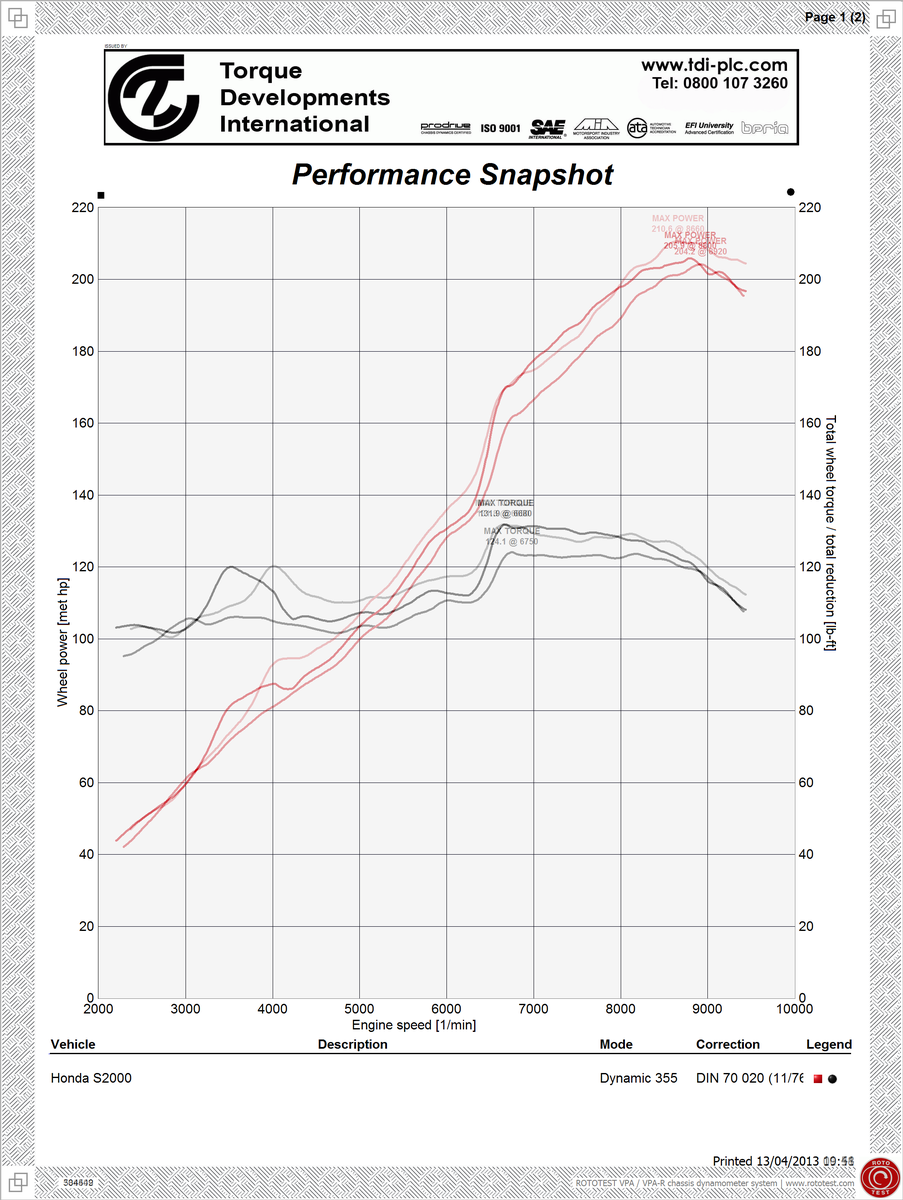

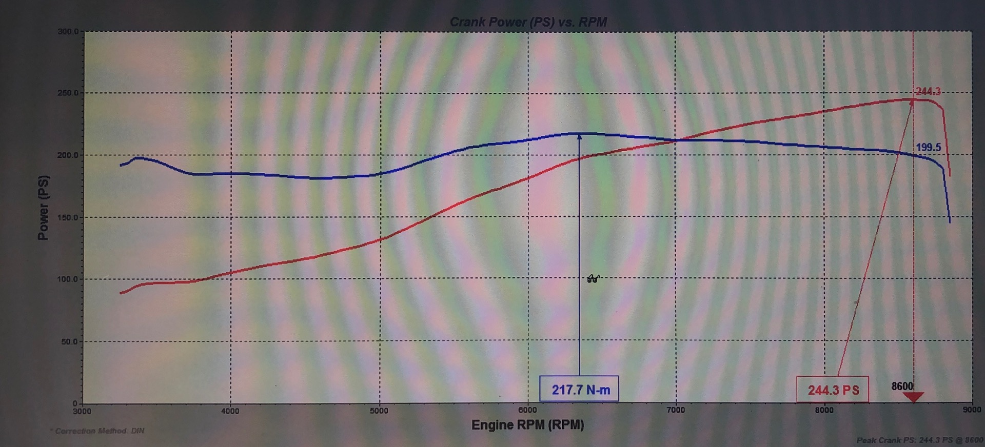

  • Das sind auf dem Dyno erzeugte Charts nach den Maßnahmen (Krümmer, Exhaust, OEM Kat) plus ECU Mapping mit Flashpro
    Meine aktuelle Map ist in 11 Revisionen auf der Straße mit WOT Messungen signifikant verbessert worden.
    Hab aber danach keine Leistungsdaten ermittelt, weil es mich nicht interessiert und mir die Abmagerung und Stabilität wichtiger war.
    Soichiro Honda
  • Die erste Messung ist von 2019 mit so ziemlich alles OEM. Die 2. Messung ist von 2021 mit Airbox Mod, Ballade Sports Fächerkrümmer, 200 Zellen Metallkat von Materialmord und Invidia Q300 AGA. Leider passen die Drehzahlen nicht ganz, da bei der ersten Messung die Drehzahl nicht richtig angepasst wurde. Daher dann die 2. Messung unter den gleichen Einstellungen bei ähnlichen Voraussetzungen. Wie genau der Prüfstand ist, kann ich nicht sagen, es war ein mobiler Prüfstand aber für beide Messungen der Gleiche ( Prüfstand und Personal).
    max Drehzahl, 20 PS mehr am Rad, und auch vorher mehr Drehmoment und Leistung. Sehe ich das richtig?!

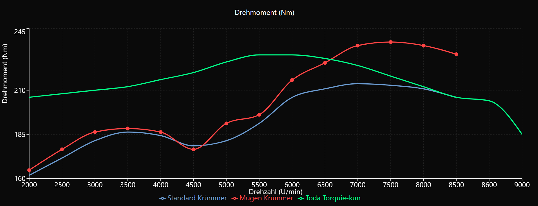

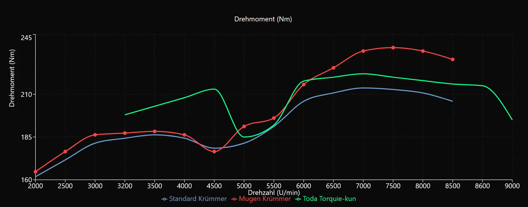

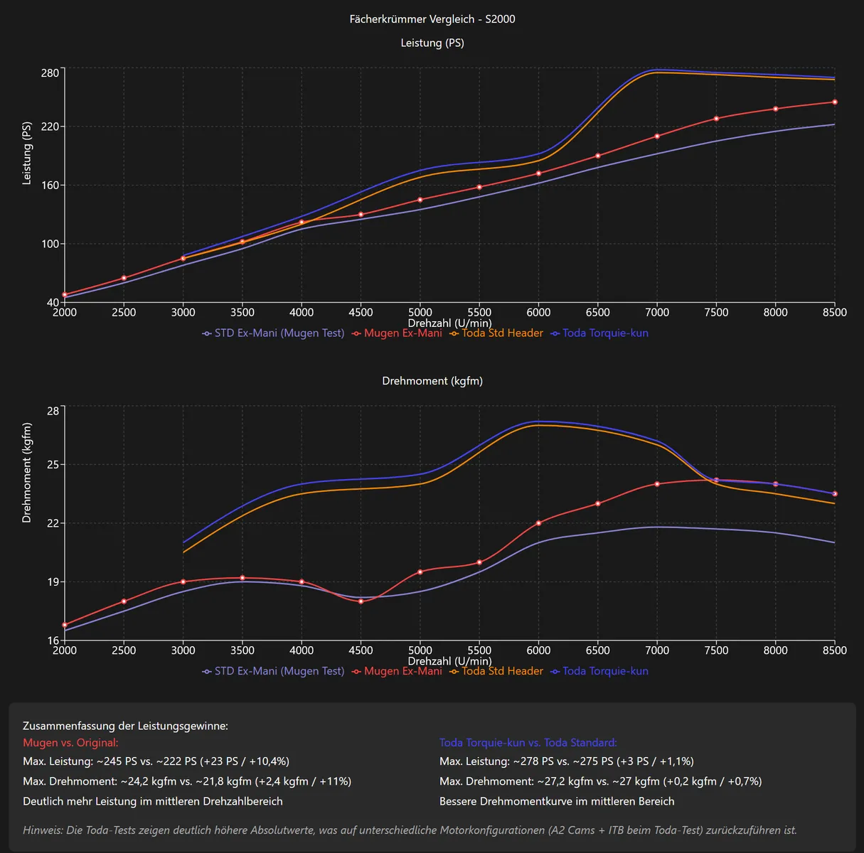

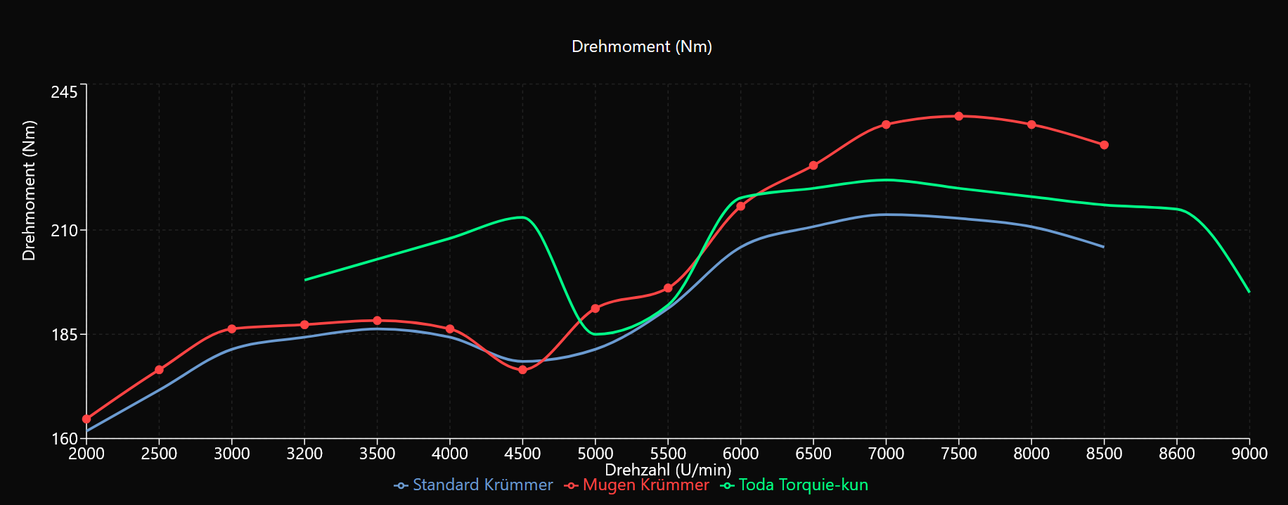

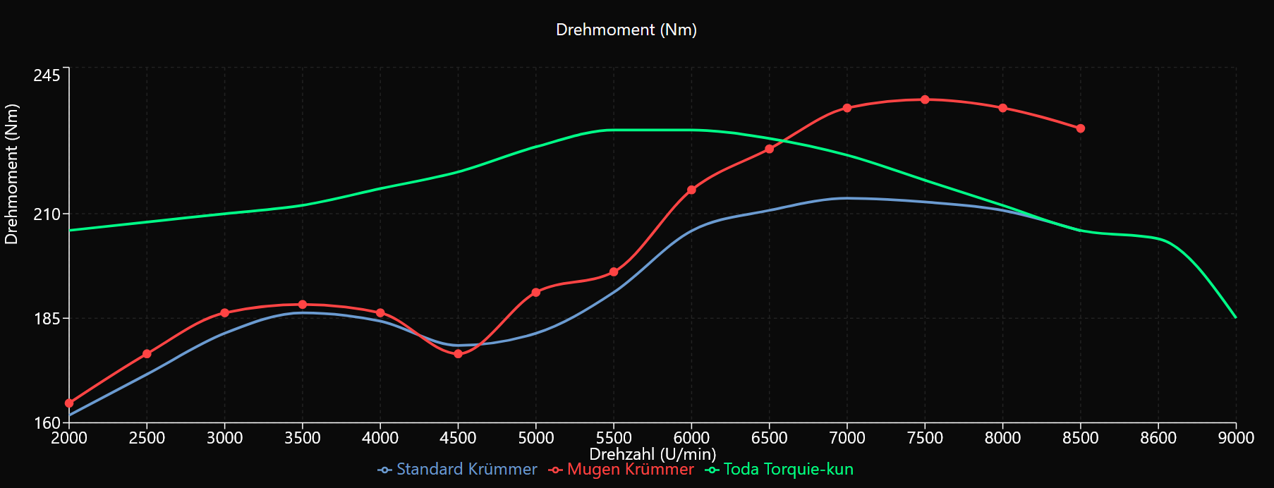

  • Ich hatte mal in diesem Thread einen Vergleich von Krümmern anhand der angepassten Krafstofftabellen gemacht.
    Leider nur AP2 tunes daher nicht direkt vergleichbar mit dem AP1 aber man sieht schon, wo der jeweilige Krümmer was bewegt.
    Auch habe ich meine Werte vergleichen nach der letzten kleinen Anpassung bzgl. des Samco Ansaugschlauchs.
    MUGEN_S2K
    19. Mai 2021 um 13:30
    Jetzt wäre es ideal die Map des Urge Krümmers an einem Stock S2k damit zu vergleichen. Ich finde bei dem Krümmer den sprunghaften Drehmomentanstieg ab ca. 7200 rpm doch recht beachtlich. Urge Design konnte sich das nach mehreren Varianten beim Testen auch nicht so recht erklären und blieb letztendlich bei dieser Variante:]
    Ich werde vrsl. nächstes Jahr hier nochmal nachlegen nachdem ich das Mugen Intake mit einem effektiven Addon (RG-O Ram Air Duct) zur Ansaugung ergänzt habe:]
    3 Mal editiert, zuletzt von MUGEN_S2K (16. November 2025 um 00:06)

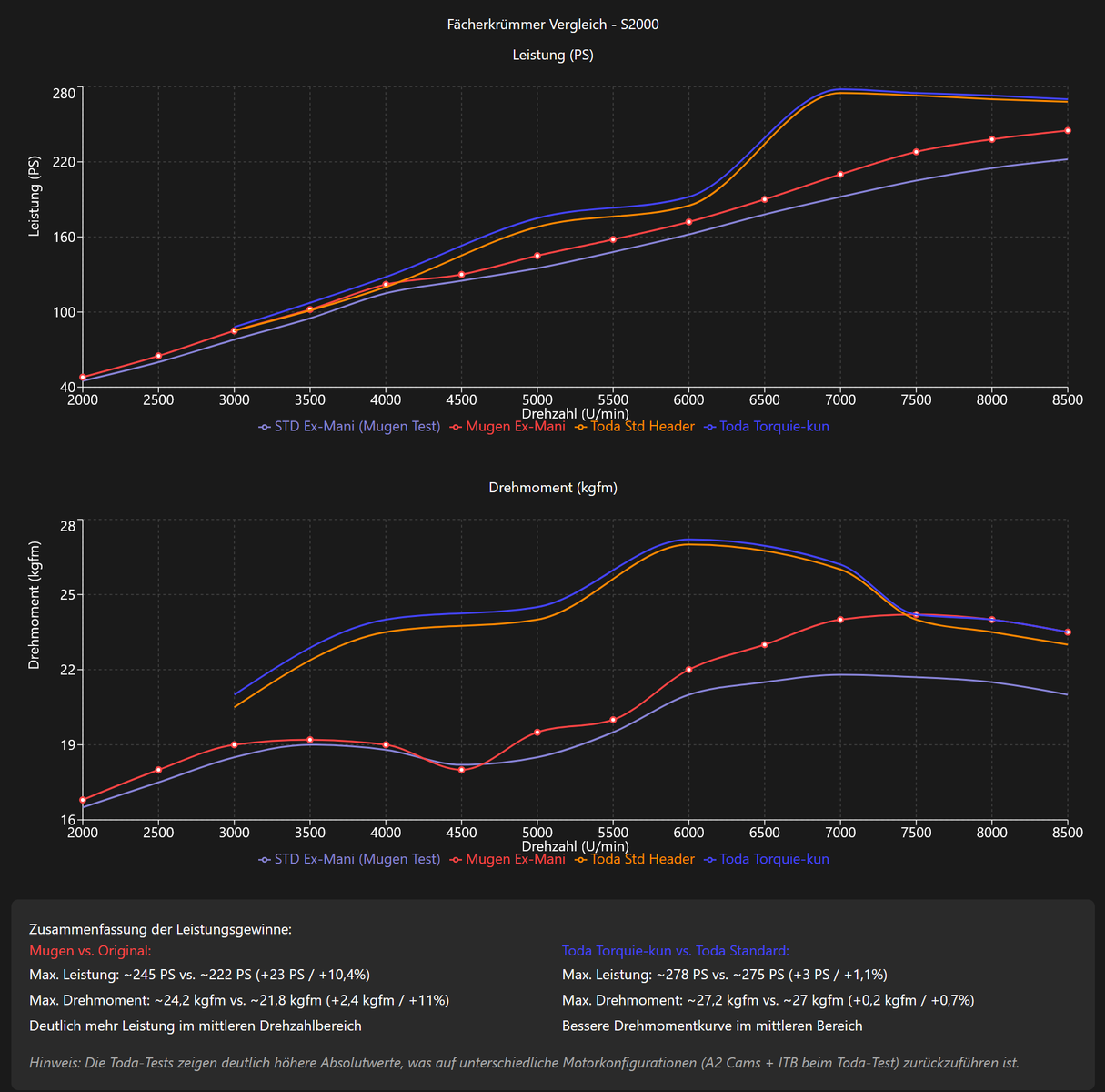

  • Ich hab mal die Daten von Urge und Toda Torquie-ku in ChatGPT gehauen um mal zu sehen wo die Differenz ist.
    Laut KI ist Urge minimal besser 1PS, im gleichen Bereich wie der Toda. D h. Technisch hat Urge minimal mehr Rohrdurchmesser und ist ca 10mm länger.
    Ich werde mir deine Vergleiche gleich in Ruhe angucken und vergleichen. Ich war ja zwischen HKS, Toda und Urge am Überlegen. Meine Tendenz geht jetzt stärker zu Toda. Ist aber noch nicht entschieden. Und zu früh darf ich mir den auch nicht holen sonst killt mich meine Frau 🤣
