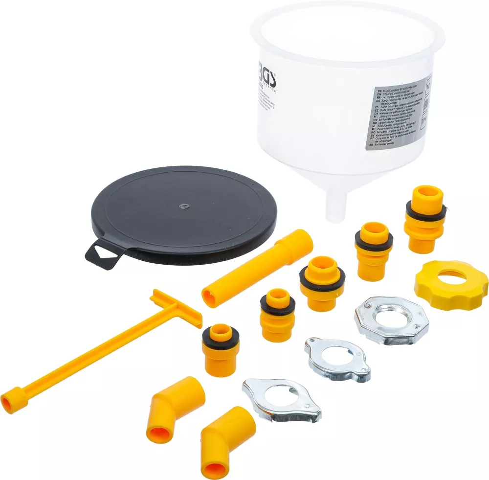

  • Ich habe vor Jahren mal diesen Trichter hier gekauft, mit dem es super funktioniert:
    BGS technic | Kühlflüssigkeit-Einfülltrichter-Satz | 12-tlg. | online kaufen
    Kühlflüssigkeit-Einfülltrichter-Satz | 12-tlg. - geeignet für Kühlflüssigkeit, Motor-Öl und Flüssigkeit für die Scheibenwaschanlageein spezieller Mechanismus…
    www.bgstechnic.com
    Viele Grüße Felix
    Viele Grüße
    Felix
    04er S, Berlina Black, 00er S, Silverstone Metallic :love:
    https://www.bgstechnic.com/Produkte/Aktio…atz-12-tlg.html
    Viele Grüße Felix
    Habe auch so ein Ding. Bei dem Adapterstopfen musst aber zwei der Gummidichtungen aufeinander legen damit der Trichter dicht ist. Zumindest ist das beim Koyo Kühler so. Kann sein, dass es beim OEM Kühler nicht notwendig ist.
