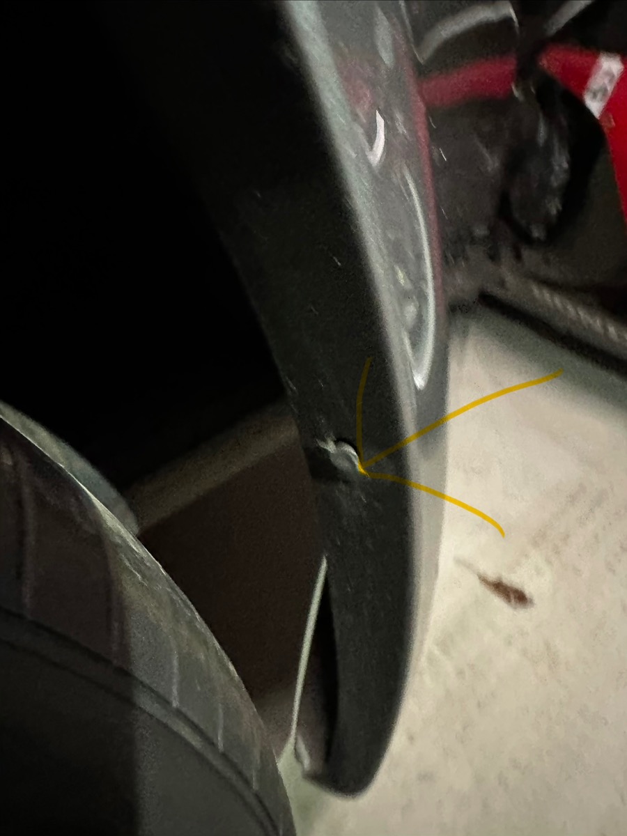

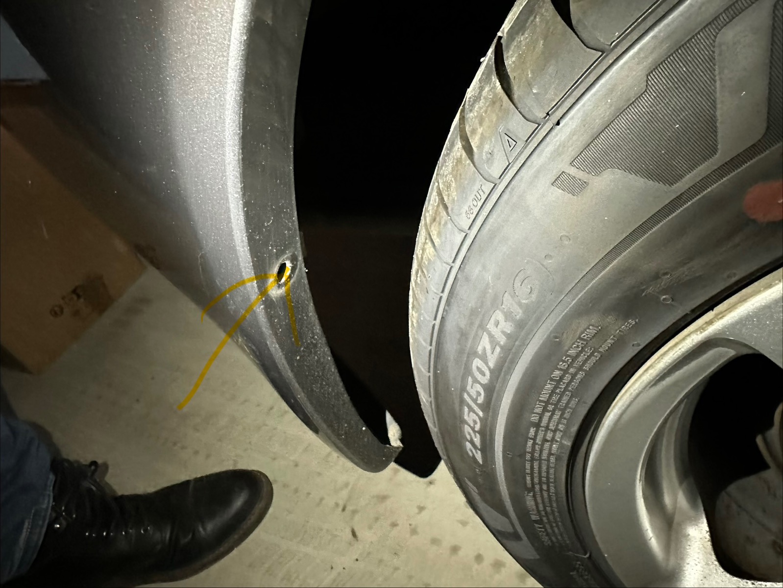

    Da ich gerade dabei bin, meinen S fit zu machen, habe ich jetzt bemerkt, das bei mir die Clips oder Schrauben für die hintere Stoßtange fehlen. Hinten im mittigen Bereich.
    Gehören da jetzt Clips rein oder Schrauben? Bei meinem honda Händler ist es nicht ganz klar was reingehört, da mehrere Schrauben und Clipse angezeigt werden.

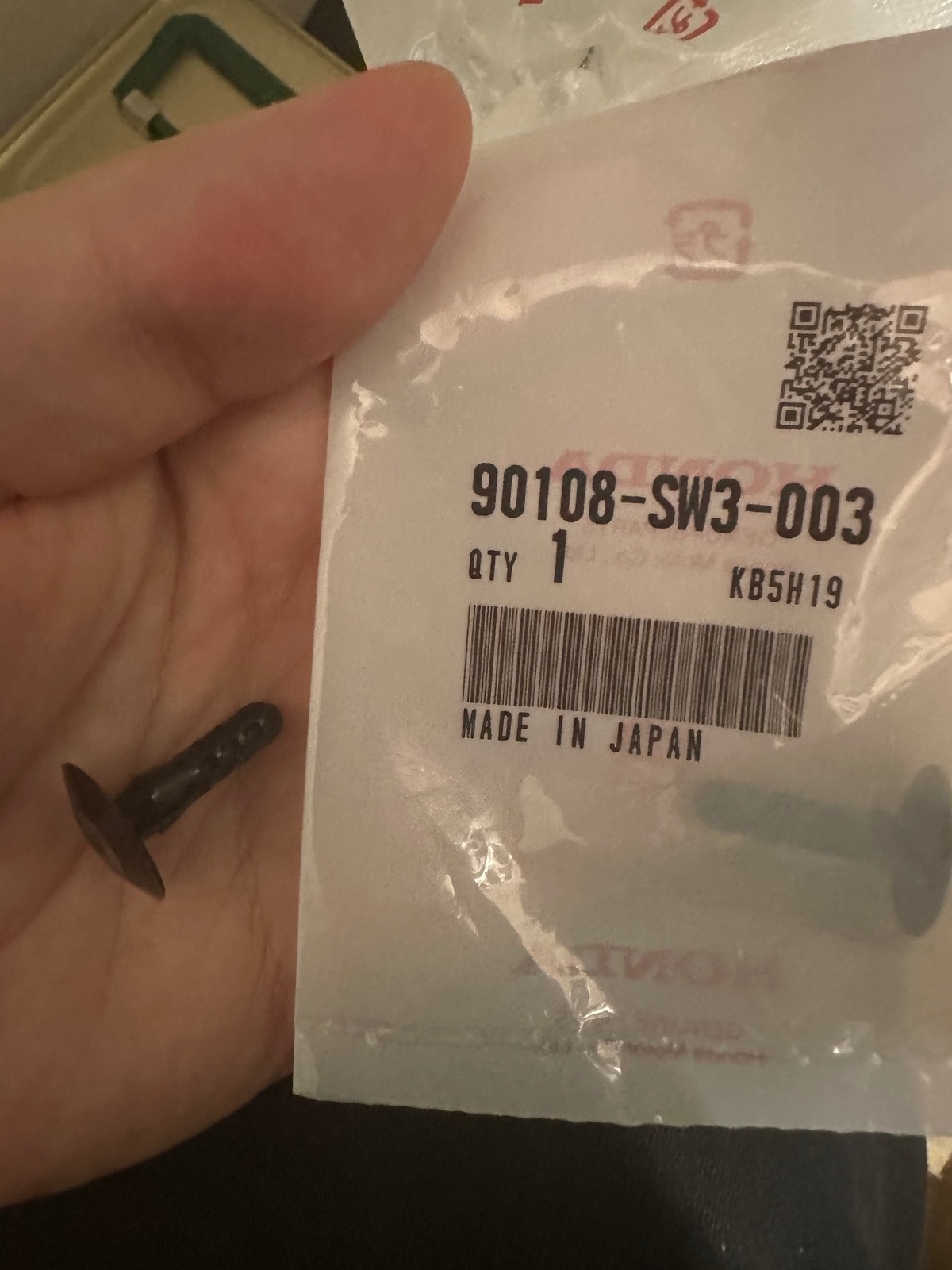

    Im Lager hätte er zufällig noch diese gefunden, ist dies bei euch auch so? Ist nen schwarzer Clip. Wie der wieder rausgeht ist mir aber nicht klar, sollte ich die Stoßstange wieder runtermontieren.
    ( vom Vorbesitzer ist nur ein unpassendes etwas noch drinnen, hält absolut nicht )

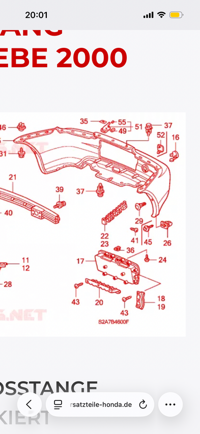

  • Schau am besten mal bei https://www.ersatzteile-honda.de/ dort gibt es ganz viele Explosionszeichnungen und so gut wie jedes Teil, Schraube, Clip etc. ist dort abgebildet. Mit etwas Such-Fleiß solltest du dort fündig werden.
  • Ab Bj. 2001 definitv Schrauben. Hab jetzt nicht bei mir direkt geschaut aber aus dem Kopf heraus, war es sicher kein Clip bzw. Dübel.
    Wenn du bei Honda Ersatzteile ab Bj. 2001 via PC schaust, ist Pos. 29 (Dübel) gar nicht wählbar bzw. es wird dir keine Teilenummer angezeigt. Habe es auf Amayama gegengetestet und da dasselbe -> beim Dübel ist nichts hinterlegt, nur bei der Schraube und der zugehörigen Tülle, wo die Schraube reingeschraubt wird.
    Den Dübel gab es anscheinend nur Bj. 2000, hier ist er bei Pos. 29 wählbar

  • Dort wird ein weißer Kunststoff clip inkl Gewinde in das Blech gesteckt und dann wird die Stoßstange mit einer Blechschraube befestigt. So ist es original

  • So bei mir war definitiv keine Schraube verbaut, es ist ne Art Plastik Dübel, Sony351 hatte recht. Danke dafür.
    Hätte selber schwören können, das da ne Schraube reingehört. Hab mir jetzt 2 Plastikdübel gekauft, damit die hintere Stoßtange fest sitzt. Kostenpunkt, 5€ das Stück aber naja 🫤
    ich werd nur nicht schlau, wie man die ohne Beschädigung wieder rausbekommt.
