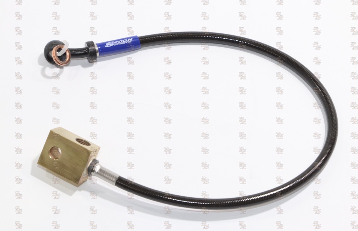

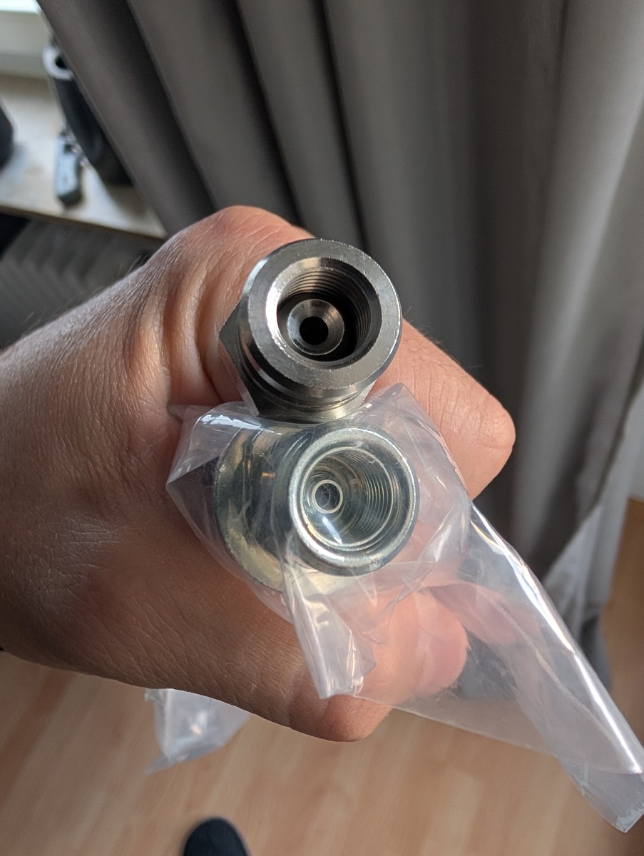

Spoon Kupplungschlauch oder alternative bestellbar?
  • Da ist das Ding.
    Eingebaut wird es erst, wenn der Wagen das nächste mal zum Service in die Werkstatt kommt.
  • Nee, da steht gar nix dabei.

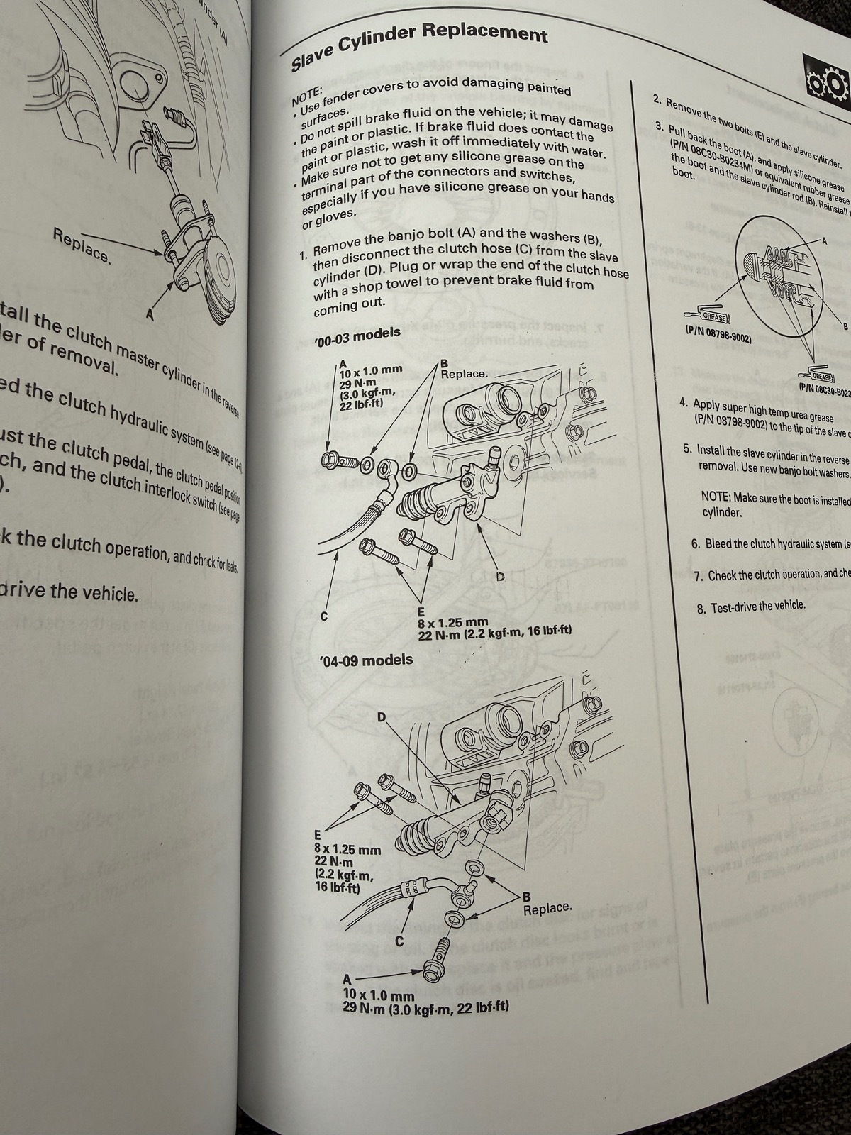

    Im WHB hab ich folgendes gefunden:
    Mit den Drehmomenten aus dem Handbuch wäre ich bei sowas vorsichtig. Die OEM Schraube ist nicht so labil wie die auf dem Bild und generell was der aftermarket den Kits beilegt. Würde bei den Bremsen und Kupplung die OEM Schrauben verwenden.
  • Also oem Schrauben verwenden, mit neuen kupferdichtringen und anziehen mit oem Drehmomentwert?
    Gibt es ne Drehmomentangabe für das andere Ende der Kupplungsleitung? Ich nehme mal an die wird handfest angedreht
  • Da ist das Ding.
    Danke dir!

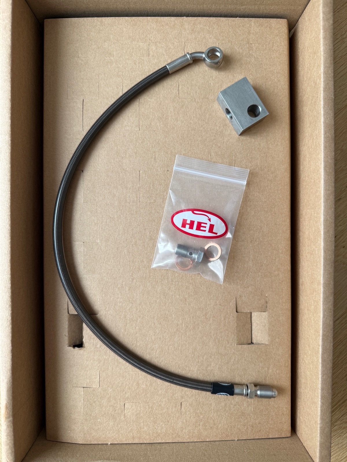

    Kommt der Quader als adapter hier zwischen?
  • Puh ... keine Ahnung. Ich schraub nicht selbst. berzcheft du hast das Set doch bei dir verbaut, kannst du was dazu sagen?
  • Auf dem Bild von 9000rpm mit dem Quader ist das der Fitting ein männlicher mit Außengewinde und laut dem Bild im Ersatzteilkatalog müsste der eigentlich weiblich sein mit Innengewinde.
    Hätte ich dieses Jahr beim Tausch der Flüssigkeit mal besser hingeschaut.
    9000-rpm du hast für FL bestellt oder?
    Dann macht es Sinn, weil pre FL ist ohne Quader.

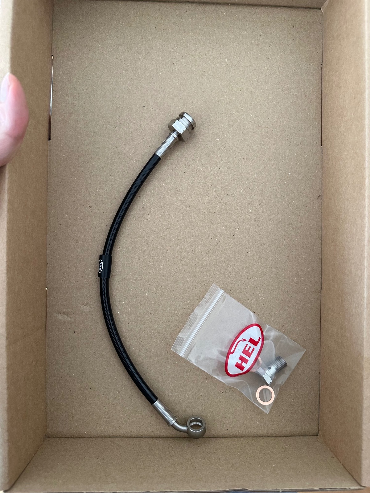

  • Top, dann hole ich mir das auch und baue es next Jahr ein!
    Pre FL sieht deutlich kürzer aus

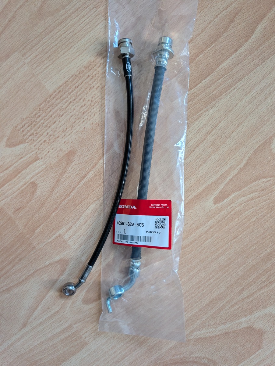

  • Danke für das Bild
    Wie wird den die beim anderen ende genau montiert?
    Die metallsicherung quasi runter und dann die kleine Leitung lösen? Die wird dann handfest wieder angezogen?
  • Drunter liegen, anschauen, anfassen und machen

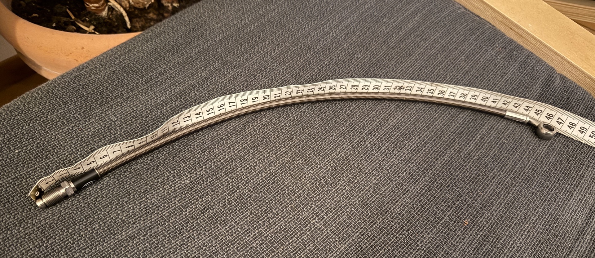

  • 9000-rpm kannst du bitte einmal die Länge deiner Leitung so gut es geht messen?
    Die HEL Leitung für pre-fl ist ziemlich genau 30 cm lang inkl. Fitting und Überwurfmutter.
    Auf paar mm kommt es ja nicht an, aber noch interessiert, ob die Bilder täuschen
    MY 2003 Monza Red
    Foren-Thread zu meinem S2000
  • Ca. 47cm
