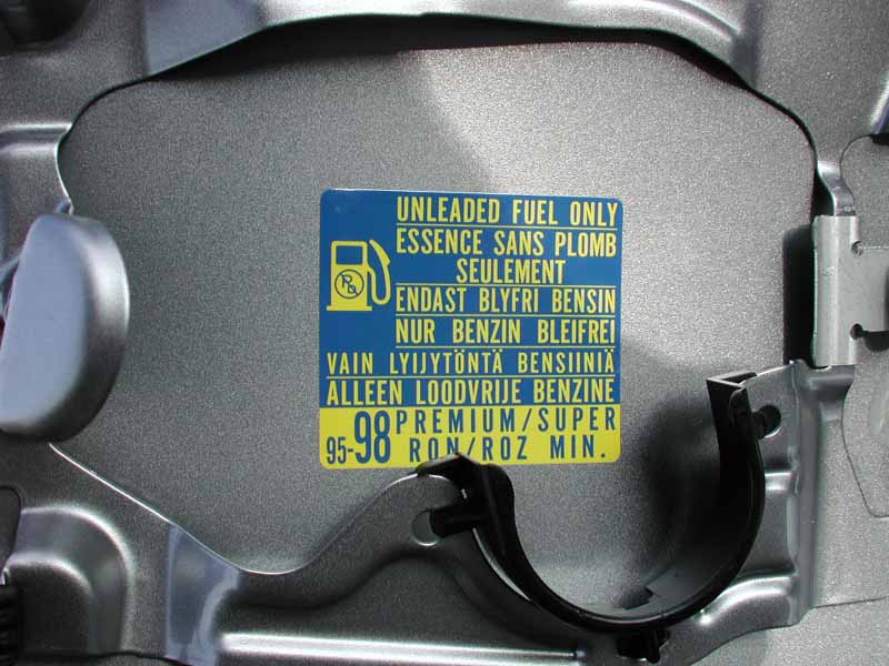

    Also bei meinem 2003 Modell steht 95-98 Oktan im Tankdeckel.

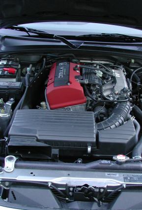

    kannst Du bitte mal ein Bild von Deinem 2003er Motorraum posten? Es gibt da einige Unklarheiten.

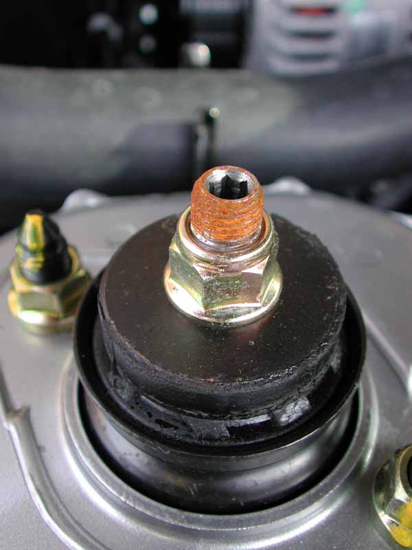

    mit tesafilm an der kamera gings:

    Habe die Post editiert und die Bilder direkt eingefügt. Smile

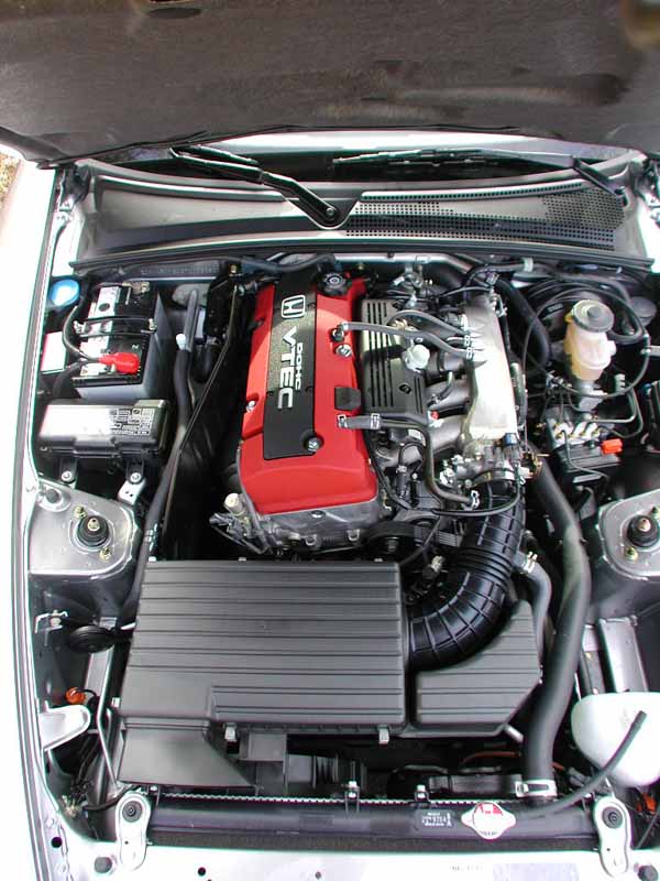

    Hi Landos,
    VIELEN DANK für das Photo. Es ging mir bei der Frage darum, dass es im alten Forum ein Bild gab, das die Vermutung hervor rief, dass sich die Öffnung des Luftfilterkastens ändern würde.
    Ist aber alles "BEIM ALTEN" geblieben.
    Also nochmals Danke,
    Nick

    Anbei der direkte Vergleich zwischen clandos 2003er (rechts) und meinem 2002er (links). Keine -für mich- sichtbaren Änderungen im Bereich des Luftfilters:
