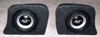

    Habe folgende Lösung unter http://www.s2ki.com gefunden. Smile Die zwei 8" Subs sind innert 10 Minuten montiert (ohne Amp) und können mit wenigen Handgriffen wieder demontiert werden.
    Subwoofer von vorne...
    ...von hinten...
    ...und montiert.
    Allerdings kostet das Set stolze $ 330.00 ohne Zoll- und Frachtgebühren. Crying or Very Sad
    Was haltet ihr von diesen Dingern? Ich bin momentan auf Suche nach einer gescheiten und platzsparender Lösung. Rolling Eyes
  • Moin,
    ich hab mir die Dinger (also links und rechts) letztes Jahr im Herbst montiert. Als Subwoofer hab ich jeweils einen Rockford HE2 verbaut.
    Was soll ich sagen? Ich bin absolut begeistert!! Very Hängt natürlich vom persönlichen Geschmack ab, für mich ist's aber genau richtig. Es kommt richtig schön knackiger Bass heraus, dazu bei Bedarf auch noch sehr laut (Stichwort offen auf der Autobahn).
    Ich hab mir die Sache ob des vergleichsweise geringen Volumens und der geringen Membranfläche lange überlegt. Aber wie geschrieben: für meinen Geschmack ist genau das richtige dabei herausgekommen. Der Preis ist natürlich gesalzen, allerding hab ich die Gehäuse erheblich günstiger bekommen. Die Dinger waren mal zum Probehören bei jemandem der sie nicht wollte. Die waren wie neu aber deutlich günstiger Smile .
    Wichtig war für mich daß einerseits das Reserverad erhalten bleibt und andererseits möglichst wenig effektiv genutzen Stauraums verloren geht. Dafür sind die Gehäuse genau richtig.
    Jetzt hab ich übrigens das übliche Problem: der Verdeckkasten (und vielleicht weiteres) rappelt bei hohen Lautstärken. Werde mich da im Frühjahr mal dranmachen.
  • Du nutzt Deinen Reserveradkasten also noch bestimmungsgemäß? Wo hast Du denn den Amp (b.tw. welchen nutzt Du eigentlich?) verstaut? Unter dem Kofferraumboden?
  • Anforderung an meine Subs war u.a., daß sowohl das Reserverad als auch die tiefe Mulde des Kofferraums nicht verändert werden. Erstes um im Falle eines Falles nicht total doof aus der Wäsche gucken zu müssen, letzteres um problemlos auch mal Getränkekisten o.ä. transportieren zu können.
    Die Verstärker hab ich auf die ebenen Flächen jeweils neben den Subs gesetzt. In mk_dubais Posting kann man die Flächen erkennen (diejenige, auf welcher auch die drei Platik'knöpfe' zu sehen sind). Meine Verstärker passen da zwar nur haarscharf, aber dennoch ganz genau drauf. So bleiben Reserverad und die tiefe Mulde unverändert erhalten.
    Als Verstärker hab ich eine Audison LRx 4.300 (Fronts und Rears) und eine Audison LRx 1.400 (Subs) verwendet.
    Die zwei Kondensatoren sind übrigens links neben der Abdeckung des Reserverads montiert (also bei der Abdeckung des Benzintanks). Einer hinter der Abeckung und einer von vorne auf die Abdeckung. Dieser sichtbare Kondensator ist aus optischen Gründen größtenteils mit Teppich überzogen.

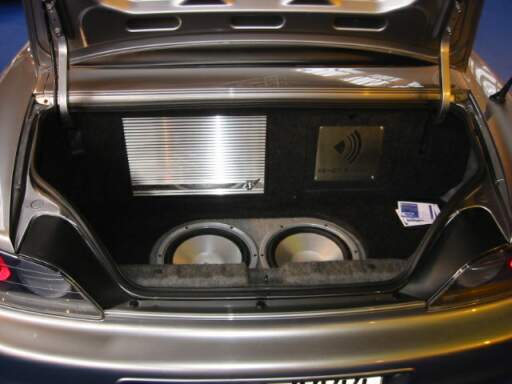

    Das kann ich so nicht bestätigen. Wenn Du eine ordentlichen Druckmembran in einen geschlossenen Gehäuse in der Mulde unterbringst und mit entsprechend ausreichend Watt versorgst, dann kommt der Bass sehr gurt vorne an. Auch ohne Bassreflexrohre nach vorne. Ich habe rechts vom Verstärke eine Klappe mit einem kleinen Durchgang über dem noch das Edelstahlemblem sitzt, und trotzdem macht es ordentlich Druck.Und ich kann natürlich die Boxen mit eine ordentlich Abdeckung verschließen.

  • Sorry Sebastian! Embarassed Habe irgend wie gepennt! Finde die Subs wirhlich sehr geil! Mir wieviel Watt Sinus Leistung werden denn die Subs angesteuert?
    Instagram: uncleho79
  • Quote:
    Wie oben geschrieben hängen zwei Rockford HE2 an einer Audison LRx 1.400 . Die LRx macht 900W RMS bei 1 Ohm (stabil).
    Die Lautsprecher haben doppelte Schwingspulen, jede Schwingspule 4 Ohm. Beide Schwingspulen parallel -> 2 Ohm. Die Lautsprecher parallel geschaltet -> 1 Ohm.
