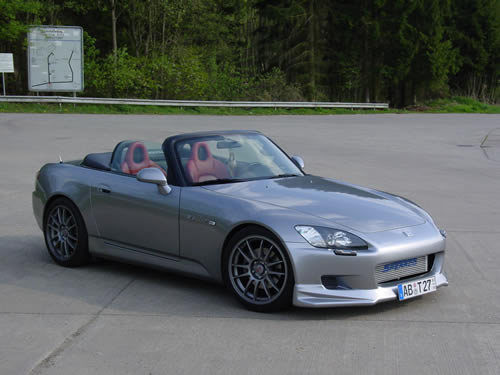

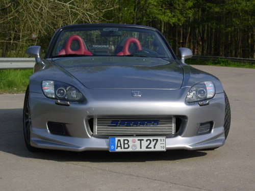

    Zurück zum Thema, ja ich habe mir Farbe anmischen lassen. Und zwar bei Prosol. Literpreis lag bei 79 Euro.
    Die Metallicanteile passen perfekt. Der Lackton ist jedoch eine klitzekleine Stufe heller als der Originallack. Fällt aber eigentlich nur bei genauem Hinschauen auf.
    Hier mal ein Bild (die komplette Frontschürze wurde lackiert):
