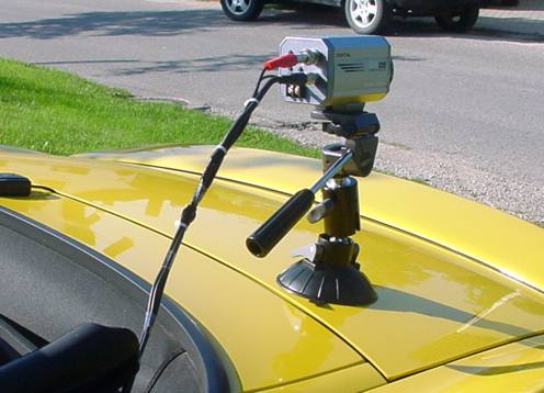

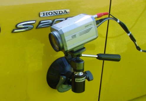

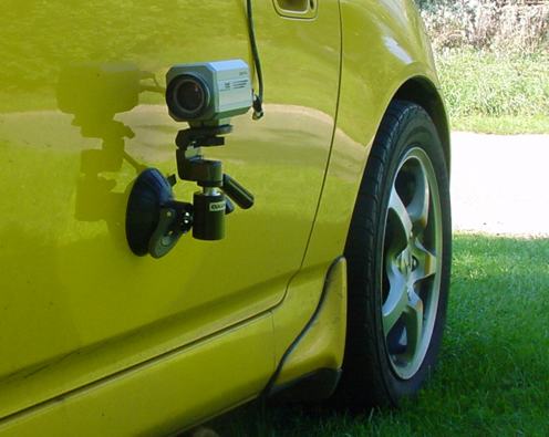

• Hallo,
    nachdem ich nun gestern erst den 2. Teil meines neuen Spielzeugs bekommen hab (Kamera für die Fahrt im Auto), konnte ich mich gestern nicht mehr zurückhalten und hab damit gleich eine kleine Testfahrt gemacht.
    Die Kamera selbst hab ich seit 2 Wochen und hab sie auch bereits am Hockenheimring für die Innenaufnahmen auf der Schleuderplatte verwendet.
    Es ist eine Überwachungskamera, 470 Linien Auflösung (S-VHS), Sony HAD-Sensor mit 22fach opt. Zoom, Autoblende und Programmiermöglichkeiten. Als Aufnahmerecorder habe ich einen akkubetriebenen DV-Recorder von Sony.
    Gestern hab ich meine 2 Stative dazu bekommen. Es handelt sich dabei einmal um ein Klemmstativ mit Kugelkopf. Damit lässt sich die Kamera (fast) überall anklemmen. Das zweite Stativ ist ein Saugnapfstativ, dass sich per Unterdruck überall an der Karosserie anbringen lässt. Damit habe ich die Kamera auf der Fahrerseite in Höhe des Reifens befestigt.

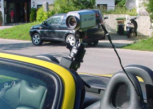

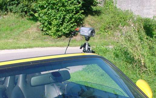

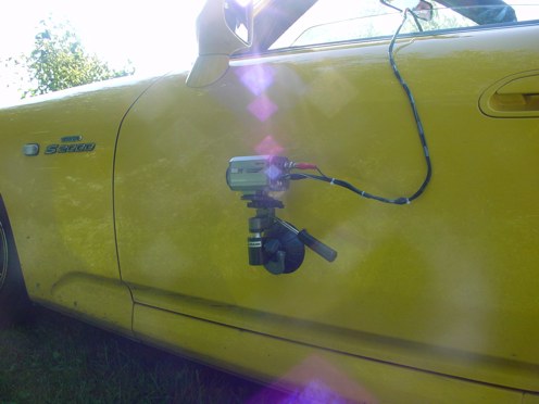

  • hier noch drei weitere Bilder meiner Kameralösung:

    Man soll es nicht glauben, aber ich hab das ganze ausgetest bis 120 km/h auf nicht gerade guten Strecken, es hält. Die angeklemmte Kamera hat schon Testfahrten bis ca. 150 km/h hinter sich.
    Die Ruhe in dem Video ist beeindruckend. Da wackelt fast nichts mehr. Letztes Jahr hab ich fürs Bingen-Video Aufnahmen aus der Hand gemacht und dann nachträglich per Software stabilisiert, das brauch ich diesmal nicht mehr machen (Die Qualität des Videos leider ja drastisch darunter).
    Ich hab noch ein kleines Video ins Netz gestellt, in dem 4 verschiedene Positionen der Kamera enthalten sind.
    1. Position direkt hinter dem Vorderrad links.
    2. Position auf der Fahrertür.
    3. Position auf der Motorhaube (kann man vergessen, da unsere Motorhaube auch schon bei 50 km/h zittert wie ein Lämmerschwanz)
    4. angeklemmt am Scheibenrahmen.
    Stativtest
    Das Video ist unbearbeitet und in relativ schlechter Qualität, soll halt nur mal zeigen, was möglich ist. Falls jemand noch Vorschläge hat für gute Kameraperspektiven, bitte hier reinstellen, schaum mer mal, was nächste Woche dann mit aufgenommen wird.

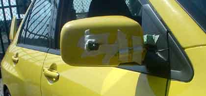

    ist eine Minicam, die nur ca 40 Gramm wiegt und daher ohne Probleme die auf Rennstrecken auftretenden g-Kraefte verkraftet und ausserdem ohne Probleme ueberall per doppelseitigem Klebeband an der Karosserie befestigt werden kann.
    Hat normale Fernsehaufloesung.
    Durch den kleinen objektivdurchmesser fnktioniert die Kamera natuerlich nicht so gut bei schwierigen Lichtverhaeltnissen wie eine handelsuebliche Kamera.
    Fuer die rennstrecke reichts aber voellig.
    Die Kamera wird dann ueber den analog-IN Eingang an meiner Sony DV Cam angeschlossen die das Bild dann sozusagen als Videorecorder aufnimmt.
    Mikrofon kann auch angeschlossen werden.
