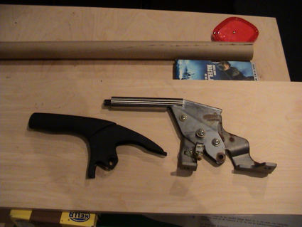

liegt wohl auch an der Stahlqualität der jeweiligen Charge und der Konservierung.
Bei mir rostet z. Bsp. der Handbremshebel ziemlich stark und da kann man nicht wirklich von Witterungseinflüssen sprechen.
vielleicht nicht so gut zu erkennen, aber die dunklen Flecken auf dem Bild sind Roststellen.
