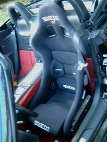

  • Hallo
    So hab sie die neuen Sitze einfach Spitze VeryVeryVery
    Ein kleinen nachteil haben sie mann kann das handschufach nur öffnen wenn die sitze forn sind tja ich hab ja e nix gescheite's dort drin Very
    Was aber das besste ist ich kann die Original schienen über nehmen ich brache nur zwei winkeleisen für ein adabter zwichen der schiene und dem Sitz .
    Ich werde dan wenn es so weit ist mit pic's berichten wie es so geht für die jenige die filicht auch Schalensitze wollen Very
    Gruss Thomas
  • Hallo
    So gestern war es so weit die fahrerseit ist fertig .
    Es dauerte 8 Stunden Sad dafür ist die originalschiene noch drin Very Happy
    Und heute morgen bin ich natürlich auf eine Test fahrt Very Happy
    Jatz hab ich noch mehr fahr spass .
    Und das besste ist ich habe keine Rückenschmertzen bekommen von den neuen Sitzen bin 4 Stunden gefahren Very Happy
    So jetz muss dan nur noch mall die andere seite dran glauben weis nur noch nicht wann Sad
    Gruss Thomas
  • Liegt der Gurt um die Hüfte an? Ich denke einmal nicht... Confused
    Bei solchen Sitzen, wären H-Gurte wirklich keine schlechte Idee, weil es ganz schön gefährlich sein kann, wenn der Gurt nicht richtig anliegt...
    Okay...genug der Safety-Nörgelei: Die Sitze sind einfach GEIL
    ! Very Happy
    Mfg Hubi
