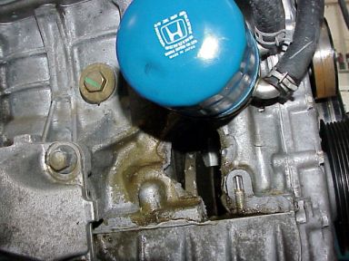

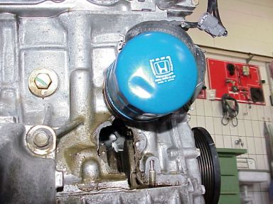

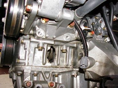

Beim Hochbeschleunigen im zweiten Gang bei ca. 8000 Touren hat es "puff,knall" gemacht, klappern, viel Rauch aus dem Motorraum.
Rechts ran gefahren, Haube auf, Feuer gelöscht, Wagen abgeschleppt.
Ich konnte leider den Moter in der Werkstatt nicht besichtigen. Aber die Fotos wurden dort gemacht. Der Pleul des 1. Zylinders ist gerissen und dann nach links und rechts raus.
Warum?
Altersschwäche?
Sieht nach Materialermüdung oder so etwas aus.
Der Motor wurde sportlich gefahren. Also auf der Autobahn schon mal öffters die Gänge "normal" ausgedreht (ca.8000-8700).
Oft längere Strecken Autobahn > 150 km aber auch öffters kurze Strecken Dorf/Stadt < 20 km. Eher selten Landstraße. Mein Spritverbrauch lag im Mittel bei knapp über 12 Liter. Zu 99% SuperPlus. Habe jedes tanken mit km notiert.

Motorschaden; Pleul gerissen
Nochwas,
ist das 2002 Modell und die Öldüsen-Rückrufaktion wurde gemacht (wobei ich weiß nicht, ob es nötig war bei meinem Modell) -
links und rechts raus, habe ich noch nie gesehen
Ich denke mal, das es keine Probleme geben wird, kann ich mir nicht vorstellen. -
Das ist aber der 4te Zylinder?!
Ist zwar der vorderste trotzdem muesste es Nummer 4 sein oder?! -
Hm,
der Werkstattmeister sagte der 1.
Aber ich weiß nicht von wo gezählt wird.
Es kann auch sein, das er sagte "Der Erste von vorne"

Es ist ganz sicher nicht der 4 te Zylinder !
...es wird immer von vorn gezählt, Kurbelwellenzapfen ( Abgang zum Getriebe ) ist immer hinten....
war Zylinder 1 oder 2
Uwe -

Genau, und zwar gemäss Zählreihenfolge der Zylinder nach DIN

ja ja DIN hihi
aber STOCKY hat nicht unrecht...
bei französischen Fahrzeugen z.B. ist es genau umgekehrt !!!
Gruss Urs -
Jaja Jungs ist schon gut...
dann haben die amis sich aber auch oft geirrt weil ich erinnere mich, dass ich einige Threads vom ominoesen 4ten Zylinder gesehen habe und da hab ich auch Fotos gesehen wo's der vordere Zylinder gewesen sein soll! -
