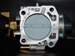

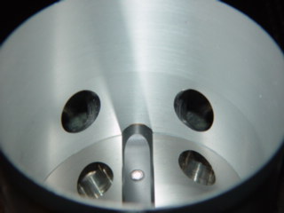

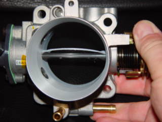

  • Heute Morgen war's soweit.
    Habe die optimierte TB (Drosselklappe) gegen Original ausgetauscht.
    Was soll ich sagen, mir fehlen einfach die Worte Shocked
    Der S hängt nun extrem am Gas und beim Beschleunigen im zweiten hast Du das Gefühl die Beschleunigung hört nicht mehr auf, der S dreht sauber hoch bis in den roten Bereich Cool
    Mit original TB hatte ich immer das Gefühl, dass die Beschleunigung zwar gut sei, aber so kurz vor dem VTEC doch ein bischen schmal von der Leistungsentfaltung her.
    Das ist nun alles Geschichte TwistedTwistedTwisted
    Montage war einfach, TB war sogar schon von Proflow richtig eingestellt, musste also nicht noch erst den TPS mittels Spannunsgemesser einstellen.
    Investition hat sich meiner Meinung nach gelohnt USD 150.- im Austausch gegen core TB, ansonsten noch Neupreis für eine neue Drosselklappe obenauf rechnen.
    Hier noch drei Pic's von dem TB kurz vor der Montage:
    [Blockierte Grafik: http://www.tf4u.com/forum/index.php?t=getfile&id=1578]
    [Blockierte Grafik: http://www.tf4u.com/forum/index.php?t=getfile&id=1575]
    [Blockierte Grafik: http://www.tf4u.com/forum/index.php?t=getfile&id=1576]

  • naja, meine klappe war grösser, das sieht man am steg von der Motorseite her. Gibt 10% mehr Fläche, bei Dir schätz ich mal 7%...
    Beim neuen werde ich das auch wieder machen, mal schauen was da rauskommt...
    gruss michi
  • Michi wie hast Du das denn bei deiner gemacht?!
    Bei wem? UND ist die Klappe dann eine Eigenkonstruktion?!
  • Ein Kollege hat mir die gemacht, einfach das Gehäuse ausgedreht und eine neue Klappe eingepasst;) Ist aber nicht ganz einfach, man muss ein bisschen Erfahrung haben Cool
