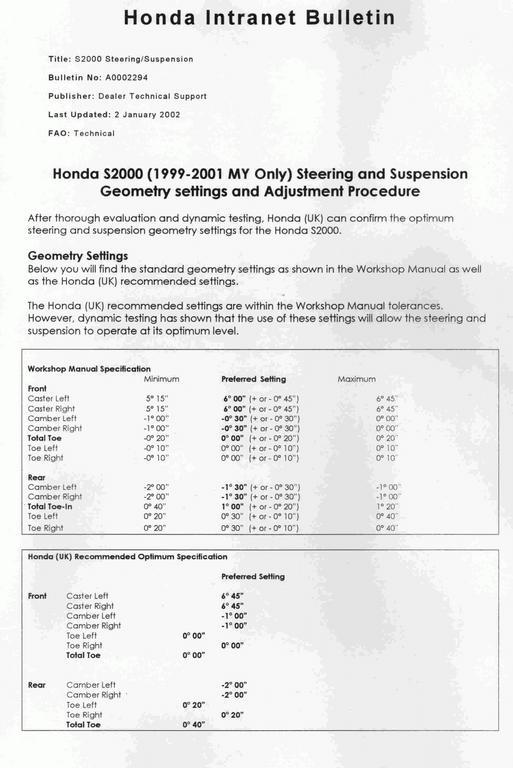

    Ja es gibt wohl Werte von Honda Int. und dann gibts wohl Werte von Honda UK die mal Stocky organisiert hat, die Werte sind wohl noch besser.
    Vielleicht kann der Stocky nochmal die Tabelle posten!! Rolling Eyes

    Wenn du Interesse an den Honda-UK-Werten hast, dann schicke ich sie dir gerne zu. Habe sie als pdf-Dokument. Musst mir nur Deine Email-Adresse zukommen lassen. Fahre die Werte selbst und bin damit sehr zufrieden.
    Gruß von
    Dennis
    Setz doch bitte das pdf hier als Anlage rein, dann hat jeder was davon Wink
  • Hallo,
    ja..das Gutachten habe ich auch erst auf Nachfrage erhalten Smile
    Egal..Herr Schneider ist ja auch ein Netter Wink und wie gesagt bin ich mit dem Fahrwerk jetzt auch superzufrieden.
    Werde heute Abend das PDF hier zur Verfügung stellen.
    Ich glaube allerdings, dass es zu groß ist. Wenn ich es runterkonvertiere, könnt ihr bestimmt nichts erkennen Confused
    Ich werds probieren.
    Lingi
    Falls es nicht klappt, schicke ich es dir per mail.

    Uk Werte jetzt mal ausm Kopf raus 1.5 Sturz vorne 2.0 hinten 0.20 Vorspur je Seite hinen.
    Vorlaufv vorne 6.40 *da bin ich aber nicht mehr so sicher)
    Ich fahr 0.15 Grad Vorspur bei 2.0 Sturz hinten...bin sehr zufrieden damit!

    Es lag letztendlich am Finetuning der Einstellungen! So ein FW ist nicht einfach reinschrauben und passt, sondern es bedarf viel Er"fahr"ung das richtige Setup zu finden.
    Fahre meine Kleine jetzt vorne mit 64cm , hinten mit 62,5cm
    Das Fahrwerk selbst wurde drei mal auf meinen Wunsch nachjustiert:
    Jetziger Stand:
    Vorne:
    Höhe Kotflügel: 64cm
    Härte FW: 8 AB, 9 Alltag, 10 Funmodus
    Nachlauf 6°45 (Soll 5°45 - 6°15)
    Sturz: -0°30 (Soll -0°40 - -0°20)
    Spur: 0°00 (0°17 - 0°35)
    Hinten:
    Höhe Kotflügel: 62,5cm
    Härte FW: 6 AB, 6 Alltag 7 Funmodus
    Sturz: -2°1 (Soll: -1°40 - -1°20)
    Spur: 0°25 (Soll: -0°17 - -0°35)
    Die Kleine liegt jetzt wie das sprichwörtliche Brett:
