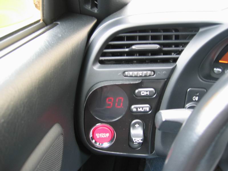

Die fertige Öltemperaturanzeige
Wow! Das mit der Radioblende sieht genial aus ![]()
Sowas will ich auch haben! Leider konnte ich ich nicht zum Öltemp-Workshop kommen, da ich geschäftlich unterwegs war ![]()

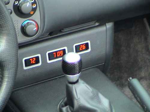

Memo die Anzeigen kann man Per Flachbandkabel verlängern . Ich habe sie damals angelötet .War ne heiden Arbeit .Kann sein das man mit Steckern für Flachbandkabel sich das Löten Sparen kann .
Es gibt auch noch kleinere Anzeigen wie auf dem Baustein .
Für die Platine gibt es ne Klemmleiste, die Displayseite hab ich auch gelötet.
Wenn Du willst, kann ich Dir ein Bild der fertigen Konstruktion in ausgebautem Zustand posten, ich hatte nämlich noch keine Zeit, meine Anzeige einzubauen ![]()
ja bilder könnten sehr hilfreich werden. dann würde ich es auch so machen.
Wenn ich das richtig verstanden habe dann müsste man doch rein theoretisch die alten Anzeigen gegen die hier tauschen können oder ? dazu muss ich einfach nur die alten stellen zu dem löten oder ?

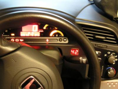

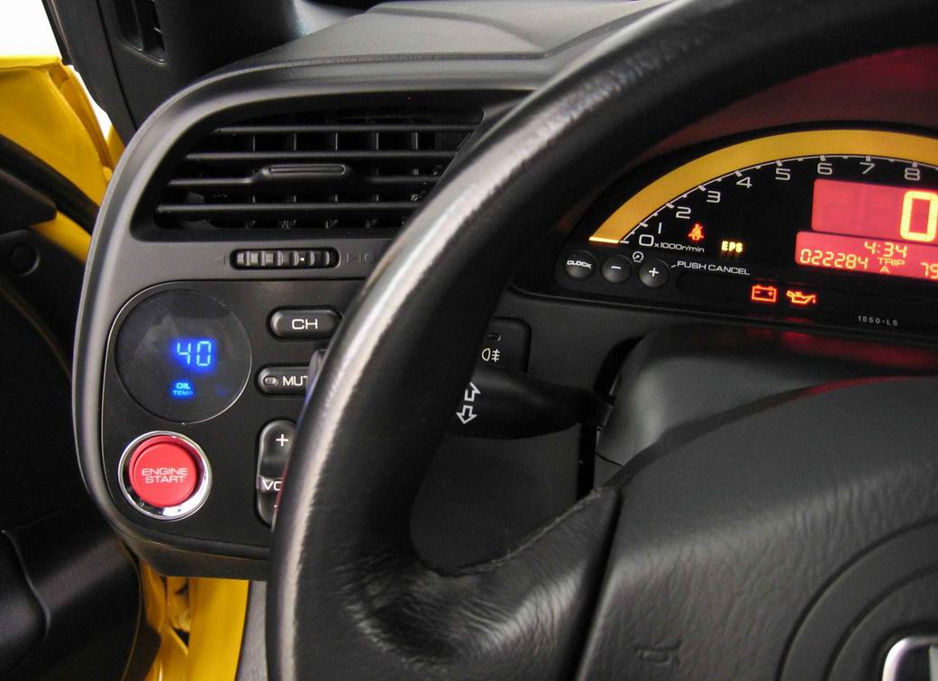

Naja, wenn ich schon etwas poste !Die Skeed Anzeige ist das beste, was man sich einbauen kann ![]()

Die LED-Elemente sind nur gesteckt, nicht gelötet. Man könnte sie also einfach von der Schaltung lösen und mit einem weiteren IC-Sockel anderswo hin verlegen. Man muss also bissl löten und basteln, sollte sicher die Leitung auch nicht zuuuu lang werden lassen, und dann geht das schon.
Du kannst also ensprechende Stifte und einen weiteren Sockel kaufen, dazu ein Kabel mit genügend Adern... Lötkolben Marsch!
Müsste meine Anzeige mal Optimieren .Bevor fragen kommen .Die Anzeige läuft weiter bei 00 sind es 100 grad 01 101 usw .Habe es getestet.Damals hab ich nicht nach kleineren anzeigen gesucht .Skeed ist natürlich super gab es damals noch nicht .
Bin mit meiner Lösung zufrieden .
Mc Heizers Lösung . 3 stellige anzeige mit extra Loch in der Amaumrandung .Finde ich auch sehr schön gelöst
