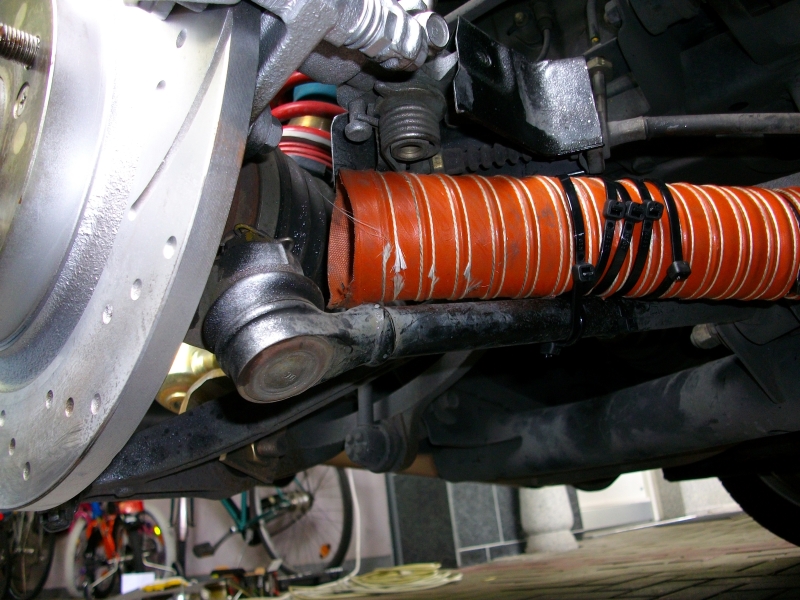

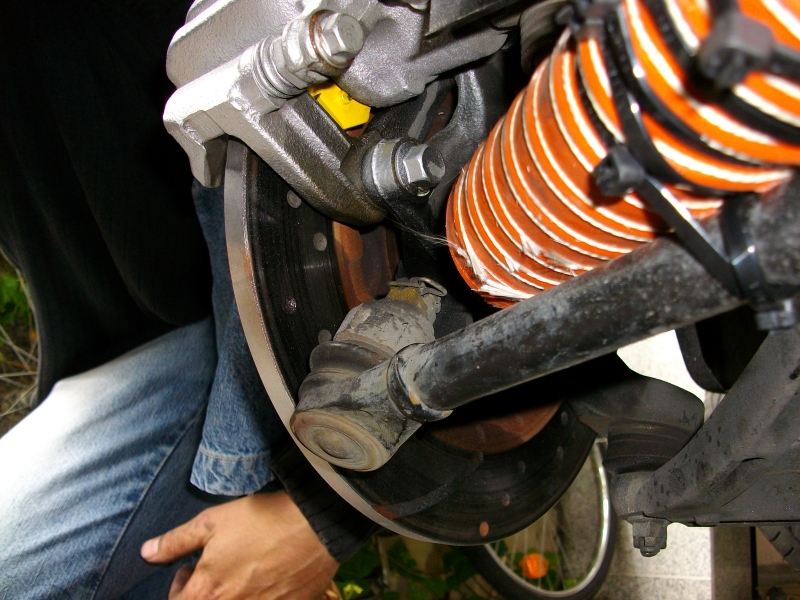

  • Hab heute, anläßlich eines Bremsbelagtausches mal rasch aus dem Restmaterial was mir von der VA-Bremsenbelüftung übrig geblieben ist eine Bremsenbelüftung an der Hinterachse hergestellt:
    Bilder sprechen mehr als Worte also seht selbst....
    Scheiben fahre ich EBC Turbo Grooved Discs +YellowStuff Beläge an beiden Achsen sowie Ferodo Dot 5.1 Flüssigkeit und Goodridge Stahlflex Leitungen.
    Die Scheiben an der Ha sind 2 Jahre alt und ich hab sie bei der Gelegenheit mal entrostet und hastig Lackiert.
    Die vielen Kabelbinder habe ich wegen der Reibung zwischen dem Belüftungsschlauch und der Spurstange hingegeben.
    O.K. schönheitspreis werde ich damit wohl nicht gewinnen aber wenn die Felge drüber ist sieht man sehr wenig davon.
    Meine erste Testfahrt hat ergeben das alles fest sitzt, keine Geräusche macht und funktioniert. über die Kühlfunktion kann ich nicht allzuviel sagen. Da ich vorher eigentlich auch keine Probleme hatte. Ich will lediglich für weniger Stress für's Material sorgen.

    Belüftung an den Sattel?
    An der VA also bei den innenbelüfteten Scheiben hab ich schon versucht mit absicht die Scheibe zu belüften.
    Die Sättel aufgrund der "following" Bauform, also hinter der Scheibe zu belüften ist nicht so einfach...
    O.k. die HA-scheiben sind nicht Innenbelüftet.
    An der HA hab ich mich schwer getan den Sattel mit dem Schlauch zu treffen.
    Denke die Luft die vom Schlauch dort hingeleitet wird, wird schon auch eine kühlende Wirkung haben...
    lg, NiceGuyAut
