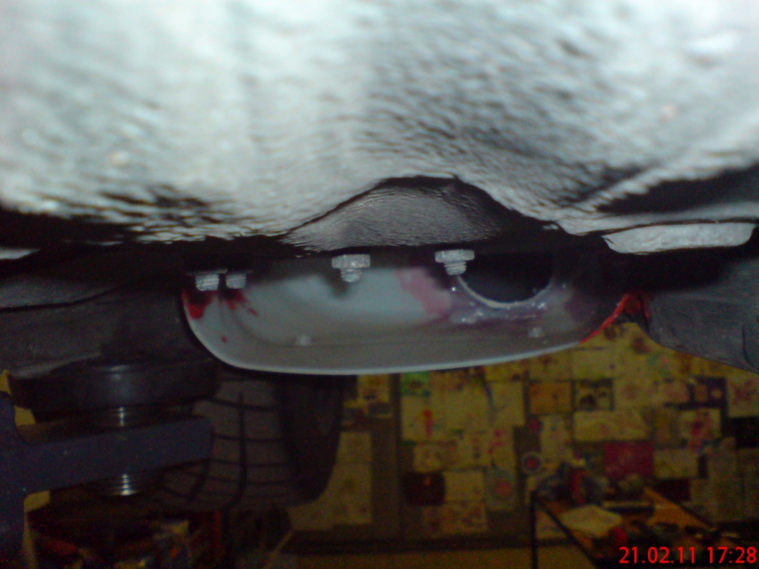

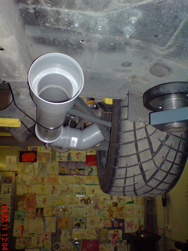

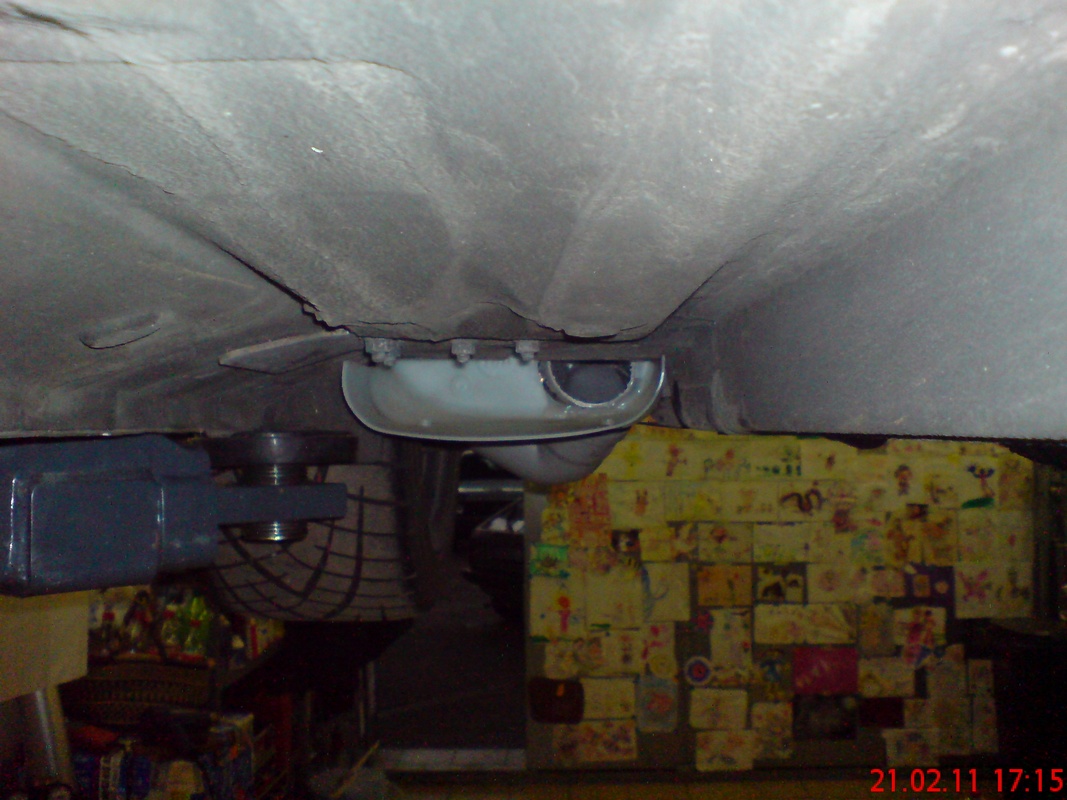

Ich werd es mal so montieren. Die Befestigung ist nur zwecks Foto. Mit der Methode
kann mir die federnde HA egal sein.Übergänge werden fixiert und mehrere Halter montiert. Vorne kommt noch ein plattgedrückter Trichter drauf.......
Einfach und effektiv! Toll!
Sind das 08/15 HT Rohre? Ich hätte Sorge, dass ich mir die abreiße. Ist der tiefste Punkt an der HA, oder?
Noch zwei Fragen: Wie genau willst Du die Rohre fixieren? Und wie stellst Du das mit dem Trichter an?
Die Rohre sind schneller weg als man kucken kann
Ich denke auch, das man mit 1-2 geschickt montierten Luftleit-Blechen aus Alu einen besseren Effekt hat.
Die vielen Bögen bremsen den Luftstrom einfach zu sehr. -

Ich werde die Idee mal testen. Bisherige Materialkosten unter 10 Euro.
Momentan habe ich 4 Schrauben am Trichter ( OEM Befestigung der Abdeckung)
und 3 Kabelbinder mit je 60 kg "Haltekraft". Da wackelt jetzt schon nichts mehr.
Ich werde aber noch vernünftige gummierte Ringschellen montieren.Höhe Trichter ist jetzt genauso wie Rahmen/ Fahrzeug.......
Wenn es funktioniert, dann wird das alles in Schwarz angefertigt und dürfte seine
Aufgabe erfüllen.Uwe

Uwe nichts für ungut, kennst mich ja. Finde deine Ideen immer sehr interessant. Was sprach denn gegen einen flexiblen Drahtverstärkten Schlauch aller Sandtler?
Chris
hat doch jeder
Ich, als Freund ungewöhnlicher Konstruktionen, find die Belüftung ziemlich genial
Wenn es funktioniert, auf jeden Fall der Preis-/Leistungssieger
Ich drück dir Daumen Uwe und bin gespannt wie es aussieht wenn du fertig bist

Sandtlerlösung hätte bestimmt 12 € gekostet
Die Rohre schauen nur nach Marley HT Gas/ Wasser / Scheiße aus. Tatsächlich
ist das VLN prof...........sauteuer, flexibel und Weltraumerprobt
Wenn ich da einen schwarzen Schrumpfschlach darüber mache, schaut
das nach einer 550 € Spoon JDM Lösung aus.Kleinserie nicht ausgeschlossen
Wenn's aus Gummi machbar wäre, würde ich keinen weiteren Gedanken an die Schlauchidee verschwenden und es 1:1 nachbauen.
Aber HT ist knüppelhart und wenn die Scheisse abreißt, kloppst Du Dir vllt. nicht nur die Heckschürze kaputt sondern im worst case auch noch die Fronstscheibe vom Hintermann.
Aber die Idee finde ich nach wie vor erstklassig.

Jetzt schon zweite Saison, hält immer noch und schleift nicht, ich habe keinem anderen
Auto Teile in die Windschutzscheibe geschossen und der Tüv hat sich nicht die Bohne dafür interessiert.Billig, simpel und 80 Grad weniger Bremsscheiben Temperatur nach heftiger Belastung.
Für mich reicht das....................
