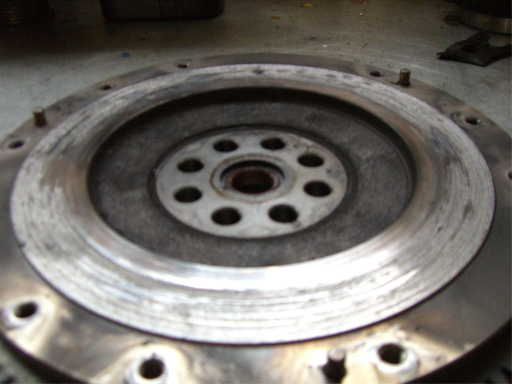

    ich hatte im letzten Herbst mir eine neue Stage 3+ Kupplung von SPEC einbauen lassen, nachdem die alte beim Jahrestreffen Ihren Geist aufgegeben hatte.
    Jetzt ist mir diese nach nur 8000 Km erneut kaputt gegangen, in Spa-Francorchamps beim Pistenclub Event letzten Donnerstag. Ich konnte immerhin 31 Runden fahren, dann ging nix mehr.
    Nach Aussage von Rüddel der meinen S heute auseinander genommen hat, ist sowohl die Kupplung von SPEC total runter, als auch die Schwungscheibe !!!

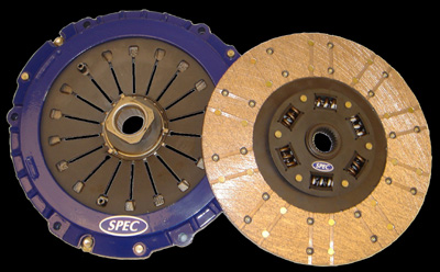

    Nachfolgend noch ein Bild von der Kupplung, nebst Produktbeschreibung:
    Stage 3 Plus
    The Stage 3+ features a streetable high clamp pressure plate and full face carbon semi-metallic disc. Listed as an upgrade to the stage 3, it offers torque capacities more comparable to the stage 5 but with drivability equal to, and in some cases better than, the stage 3. The high capacity and excellent drivability characteristics of this clutch is a result of years of research and development for this SPEC exclusive disc compound.
    Types of Driving: Street, Drag, Drift, Road Race, Pulling
    For heavily modified street and race engines making more torque than the st3 can support. Offers good daily drivability and better manageability than the stage 3, with even better wear characteristics.
    High clamp pressure plate, full-faced carbon metallic friction, high torque sprung hub and disc assembly, bearing and tool kit.

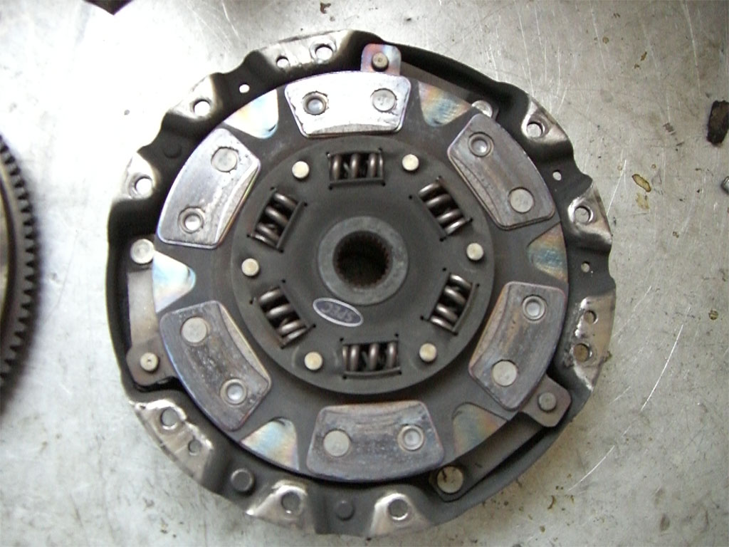

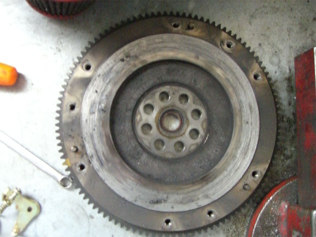

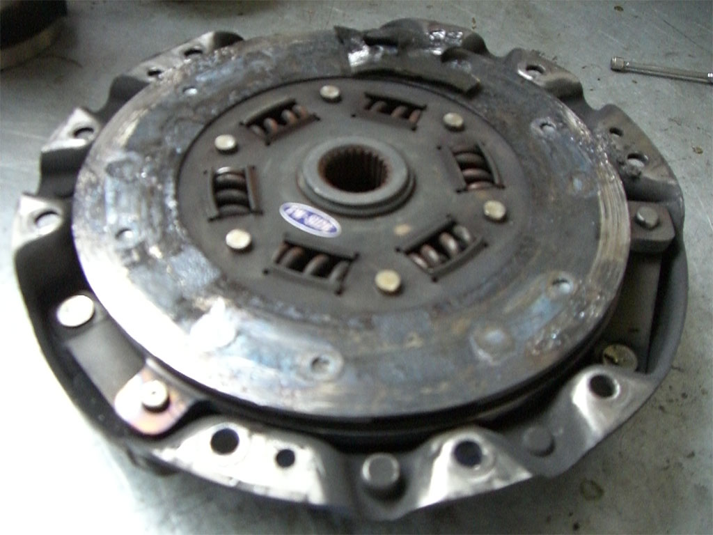

  • Hammer, ich zeige Euch jetzt mal die Fotos, auf der Schwungscheibe sind tiefe Riefen weil nur noch die Nieten der Kupplung darauf geschliffen haben. Das kleine Teil auf der Kupplung liegend ist eines der Elemente, der Rest ist weg, einfach weg.
    Ich wundere mich, wie ich es überhaupt nach Hause geschafft habe, wohl auch auf Kosten der Schwungscheibe!
    Jetzt steht mein armer S dort, mit entnommenen Eingeweiden :?

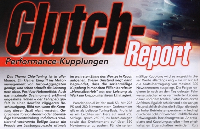

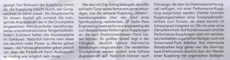

  • In der April Ausgabe der "Auto Szene Tuning" gab's einen ziemlich guten Artikel über diese Kupplungen. Ich habe den Artikel mal eingescannt (darf man das?) und angehängt. Ist leider nur im JPG Format und die Bilder sind auch raus, sonst kriege ich die Datei hier nicht hochgeladen. Wer will kann den kompletten Artikel von mir per Mail kriegen.

    so ähnlich sah meine Kupplungsscheibe auch aus, allerdings nach 30.000 km. Ich war zwar noch nicht auf den Nieten, aber fast. Ich habe mir nach reiflicher Überlegung damals wieder eine OEM-Kupplungsscheibe einbauen lassen, zusammen mit einer leichten Schwungscheibe.

  • Erstmal vielen Dank an Bernd für den Artikel, der Link zu ZF Sachs ist auch ein Weg den mein Tuner schon eingeschlagen hat, allerdings zu Sachs in Essen. Die bieten auch tatsächlich für den S2000 AP1 eine Torsionsgefederte Scheibe mit organischen Spezialbelägen an, Preispunkt 248.- € und maximal 350 Nm Drehmoment, was auch für meinen S wohl knapp reichen sollte.
    Höchstwahrscheinlich werden wir die Schwungscheibe abdrehen, wenn es nicht zu tiefe Riefen sind und dann wieder auswuchten. Allerdings kommt es ja dort auf 1/100stel mm an, sonst kann die Kupplung nicht mehr die Kraft richtig aufbauen.

  • Hallo Andreas,
    zum Abdrehen der Schwungscheibe: da brauchst Du eigentlich nicht so auf den hundertstel mm achten, Du musst nur die ganze Seite komplett abdrehen. Dann kommt die Druckplatte ja genauso weit nach vorn wie die Mitnehmer (Kupplungs-)scheibe. Das macht also keine Unterschiede bei der Anpresskraft. Ihr müsst nur die Stifte aus der Schwungscheibe vor dem Abdrehen rausnehmen. Es würde sogar die Anpresskraft vergrößern, wenn man die Anlagefläche für die Druckplatte stärker abdreht als die Fläche für die Kupplungsscheibe.
    Ich hab das mal vor ein paar Jahren bei meinem Alfa gemacht um die Schwungscheibe zu erleichtern. Da ging ordentlich was runter. Hat echt was gebracht! :D
    Zu Deinem Problem: aus den Bildern bin ich nicht ganz schlau geworden. Im ersten Bild sieht's so aus als ob die Beläge bis auf einen alle weg sind. So als wenn die Nieten abgeschert wurden. Ist das so? Wenn ja, dann ist die Nietqualität wohl zu schlecht gewesen. Daher sind die alle weggerissen worden. Hast es wohl ordentlich schnalzen lassen, was? :lol:
    Wenn Du 'ne neue Kupplung einbaust, nimm lieber eine mit Sinterbelägen. Die organischen Kupplungen werden Dir bei dem hohen Drehmoment verbrennen. Soviel ich gesehen habe, gibt's da auch was von ALCON (https://s2k.de/www.sandtler.de). Aber Sachs ist schon super. Nur haben sie wohl die S2000 Produktion der Kupplungen eingestellt.
