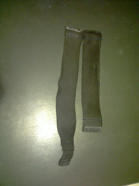

  • Bei mir geht das Verdeck auch vollständig auf obwohl die Gummis schlabberig sind. Ich glaube wenns der Wagen horizontal steht reicht die Schwerkraft von Spriegel und Dach, wenn der Spriegel leichtgängig ist.
  • Hab die Gummis bestellt und dran gemacht nach der Anleitung die dabei war.
    Ich muss sagen die bewirken Wunder :D
    Einbau ist in 15minuten erledigt. Und das Problem ist beseitig. Werde mich später noch mal auf die Langzeiterfahrung melden und etwas darüber berichten :)

    Ist echt ganz easy keine bange. :thumbup: Und du wirst überrascht sein wie gut die funktionieren. Ich war am anfang auch nicht so überzeugt aber als sie dann drinwaren -> Riesenunterschied. :nod:
  • Nimm am besten n teppichmesser um die alten gummis zu entfernen. Mit ner schere brichste dir einen ab. Am hinteren sprigel machste n brettchen zwischen schnittfläche und dach dann gehts echt superleicht.

  • Weil das Stück Gummi passende Krampen dabei hat die 1A in die vorhandenen Nieten passen. Muss halt jeder selber wissen was einem die Zeit oder die Einfachheit der Arbeit Wert ist. Ich frag mich warum Honda das bei der Erstbestückung so nicht gemacht hat
    und selbst nicht in der Lage ist das geniale Ersatzteil selbst anzubieten. Wenn du die
    Arbeit beim freundlichen machen lässt dann nimmt der dir das halbe Verdeck auseinander denn sonst kann der die hinteren Nieten nicht aufbohren. :roll:

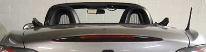

  • Auf manchen Bildern kann man sehen,dass manche S2000 das verdeck noch flacher gefaltet im Kasten liegen haben. Gibt es da eine Modifikationen oder weiß jemand wie man es so flach hinbekommt? Selbst wenn ich den Schalter betätige und gleichzeitig auf den Verdeckrahmen drücke,geht es nicht so tief in den kasten. Meine Gummis sind noch gut.
    Ladedruck statt Blasendruck
    BERSERKER CUSTOM
    HONDA S2000 06 Supercharged
    S2k Since 2008
    Original von TOYKILLA
    Es gibt am Verdeckantrieb (unter den "Bürsten") Stellschrauben zur Einstellung der Endanschläge. Problem ist nur, daß man da fast nicht rankommt (Kontermutter auf, einstellen, festkontern)
