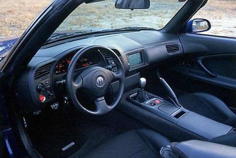

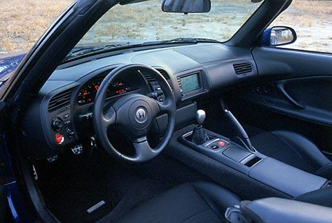

es ist ein kunstlederüberzug, der ist gaanz leicht gepolstert... den kannst du abziehen, drukter das palstik durchschneiden und dann um die ecken wieder ankleben, sieht recht gut aus, wurde beim oberen bild mit dem rahmen so gemacht... (das auto aus amerika)
Navigationssystem im S2000
Hai
Was Plastik ? Ist der Armaturenträger nicht aus Blech gefertigt ?
... könnte zwar die Sache etwas vereinfachen.
Aufscheiden, anreissen, vorsichtig erwärmen mit Heissluftföhn und mit Bördelzange vorsichtig umfalzen, Rahmen einpassen und Kunstleder wieder verkleben.
Aaber... Koff-Hoff aus Amerika wäre von Vorteil. Man muss ja das Rad nicht 2mal erfinden.

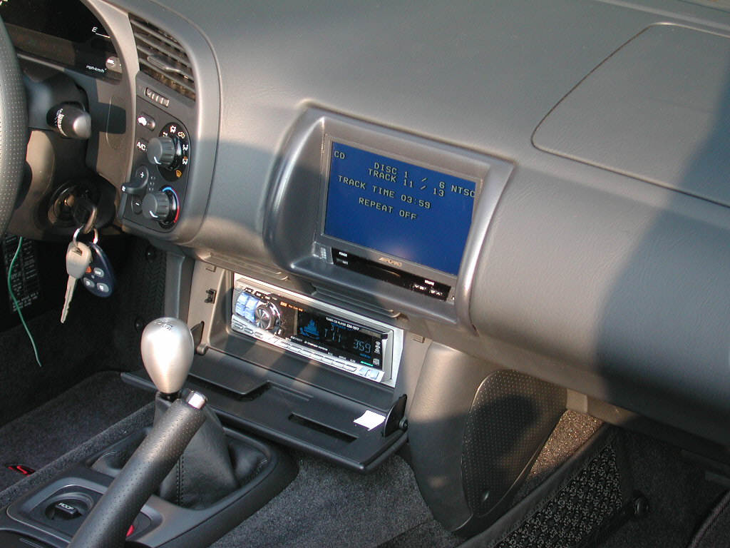

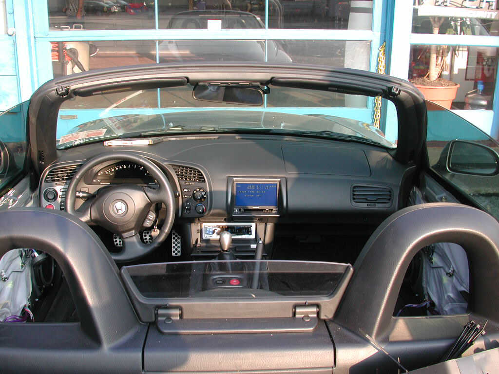

Auf der Alpine Homepage hab ich was gefunden.
http://ecominet2.alpine-usa.com/pls/admn/item_info?p_item_na me=TME-M790&p_category=100&p_subcategory=&p_main =30
Scheint so, als ob der Monitor in das Gerät eingezogen würde.
Platzbedarf ? Wäre schon ne elegante Lösung
Zündschlüssel gedreht und der Monitor fährt ein
Bleibt die Frage, ob das Alpine Navi unsere CD's lesen kann
und wie die Bedienung ist
Bin halt vom BMW Navi befant ääh verwönt
Gruss sharky -
das alpine dings steht nicht weit genug raus um sich horizontal aufstellen zu können ...
wie wärs denn schlicht und einfach mit ner schwanenhalslösung. hab gerade in nem crx sowas gesehen. ist einfach rückbaubar und die schraubenlöcher kann man unters armaturenbrett setzen ... -

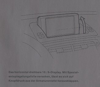

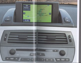

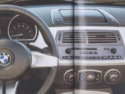

Habe die Bilder doch noch kurz eingescannt, damit Ihr Euch ein Bild davon machen könnt.
1. im geschlossenen Zustand (das untere ist die Radio- und die Lüftungseinheit in der Mitte)
2. Im geöffneten Zustand
3. als Schemazeichnung
Copyright sicher bei BMW, sind alles Scans aus dem Prospekt zum Z4.
