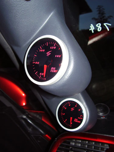

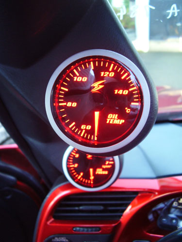

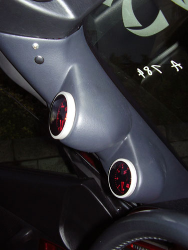

    Meine Variante: (bitte groß-klicken)
    [Blockierte Grafik: http://www.directupload.net/images/070622/eG62R7sv.jpg]

    soll ich von meiner auch noch ein foto machen? *nase in den himmel streck* :lol:
