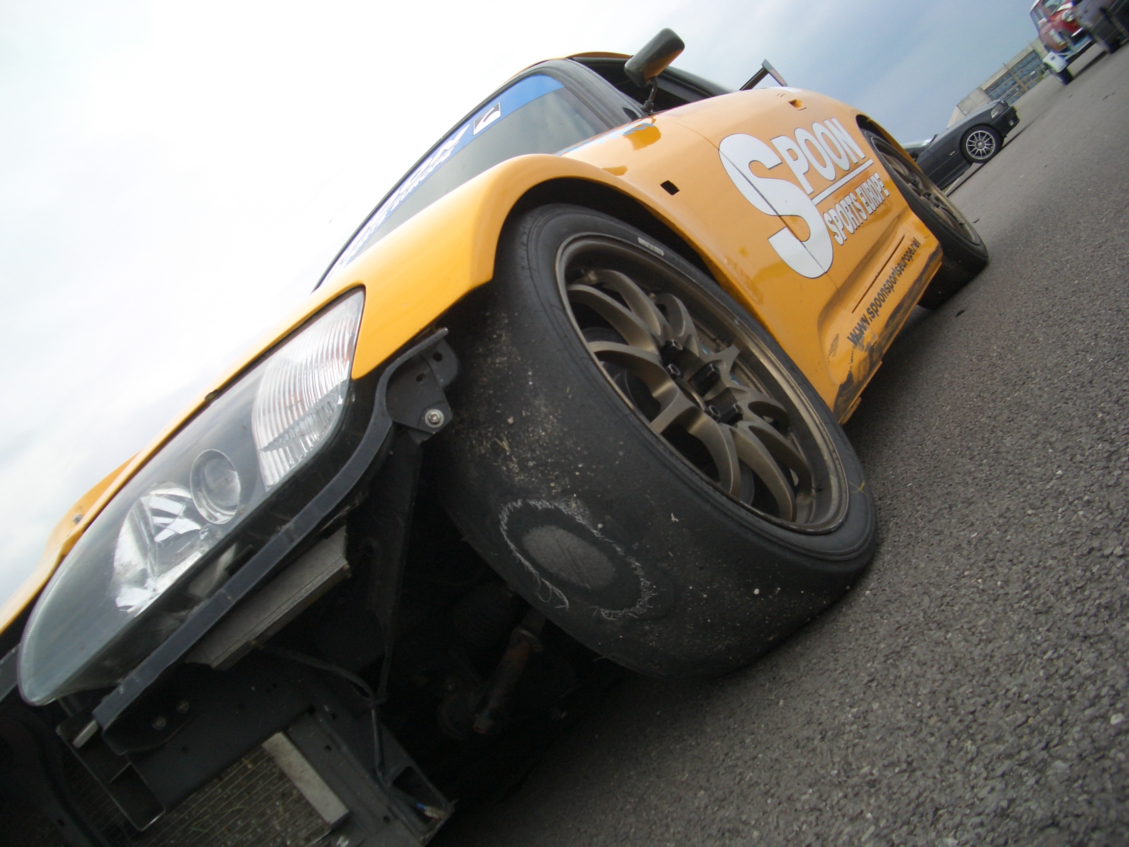

  • So...dieses Wochenende waren wieder 2 Rennen.
    Waere jeweils wohl einmal 2ter Paltz und 1x 3ter Platz dabei rausgekommen....WENN da nich teinmal ein gebrochener Querlenker (im 1ten Rennen) und im 2ten Rennen ein kaputter linker Vorderreifen gewesen waeren (durch ein Ausweichmanoever wahrscheinlich hervorgerufen)
    Ich hatte gehofft der Reifen wuerde es noch durchstehen aber es wurde immer schlimmer so dass das Auto fast nicht mehr einlenkte, so dass ich absolute Kampflinie fahren musste
    [Blockierte Grafik: http://www.automobilsport.com/Galerien/galerien/goodyear-trophy-photos-2007/images/goodyear-trophy-photos-2007%20(73).JPG]
    Der kaputte Querlenker wurde durch den extremen Gripp und die duaernden schnellen Rechtskurven hervorgerufen (nach dem er schon gut geschwaecht war durch die extremen Bremsmanoever von 210 auf 120 vor der Schikane.

    Ist der Spoon Querlenker gewesen, der Verbindungspbolzen (Gewindestange) zur Radnabe (zum Sturzverstellen) ist weggebrochen.
    Das Rad ist weggeknickt bei ca 130 km/h, hab das Auto abe runter Kontrolle halten koennen.
    Haben dann die Seite mit OEM Teilen repariert, die Kardanwelle war natuerlich auch in Mitleidenschaft gezogen.
